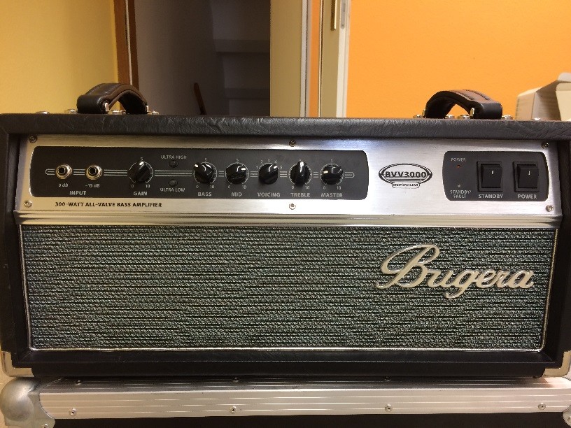

  • #2.651
Hallo Buggifreunde.
Gesundes neues.
Mal eine Frage hier. Ich habe von meiner neuen Box etwas Ampeg Vr Frontgitterstoff übrig. Nun würde ich den gern den Buggi verpassen. Also dort wo das Bugeraschreibsel dran ist, möchte ich gern die Fasade renovieren.
Nun ist es aber so dass ich noch nie so einen Röhrenamp geöffnet habe. Weder die Röhren gewechselt, noch sonst irgendwelche technischen Experiemente getätigt habe.
Bevor ich also Anfänge an dem Buggi rumzudoktern, möchte ich lieber mal nach paar Grundlegenden Herangehensweisen fragen. Geht das überhaupt? Ist das geleimt? Müsste ich da was rausbrechen? Alles geclipst? Den Stoff selber, lass ich dann vieleicht von irgendwem drauf satteln. Also mir geht's nur darum, nichts zuzerrammeln und das Teil dann auch wieder ordentlich zusammen zu bekommen.
So, hier also der Buggi im VR Look
:juhuu:
bei Gelegenheit noch mal n bild vom ganzen Türmchen :fear:
Reaktionen: LovinRomance, FatFinger, Gast62174 und 5 andere

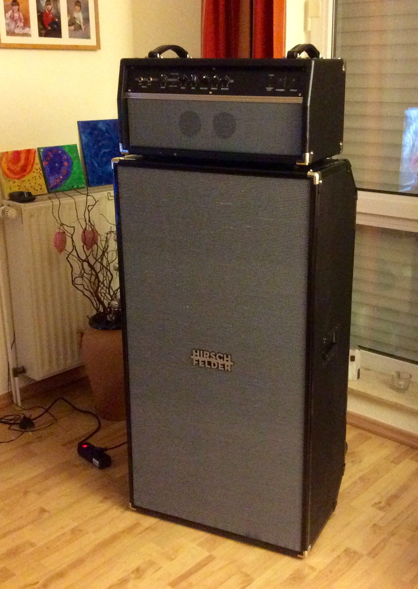

  • #2.652
Oder so ?
Reaktionen: LovinRomance, FatFinger, Mudskipper und 4 andere

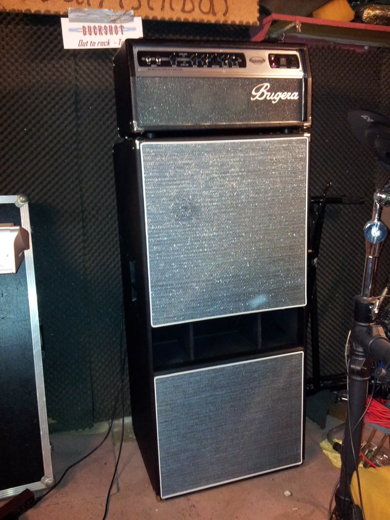

  • #2.654
...und hier auf der 2x18:
Reaktionen: LovinRomance, Kong, Medicus 69 und 5 andere
