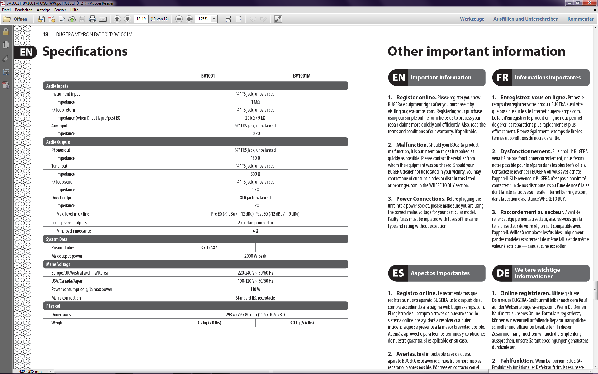

Gibt es eigentlich irgendwo ein Datenblatt zu den Amps?
  • #375
Das ist jetzt alles, was ich quick´n´dirty finden konnte.
Power consumption @ 1/8 max power...Sauber.
Reaktionen: f_luxus
  • #376
Seltsam dass die so mit Daten geizen...
Danke!
  • #377
Was brauchst du denn noch alles? ;)
Dem "normalen" Benutzer sollte das schon reichen. Oder, was fehlt noch?
Reaktionen: SVTX
  • #378
Watt RMS und Dämpfungsfaktor wären toll... :)
Reaktionen: SVTX und Ray Mahogany
