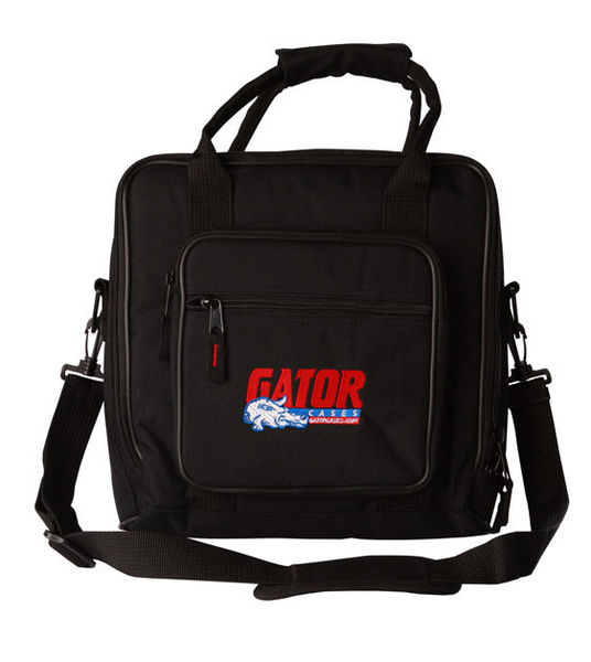

Falls jemand nach einer passenden Tasche für den Veyron sucht; die hier passt perfekt:
