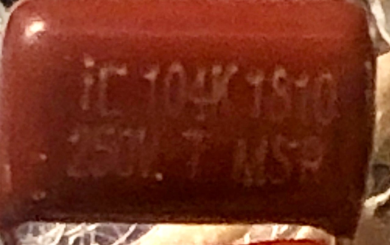

Hallo zusammen,
kann mir einer sagen, was das für ein Cap ist:
IC 104K 1810
250V T MSR
Was ich rausgefunden habe ist, dass er von Illinois Capacitors (IC) stammt und wohl ein Typ MSR ist.
Wieviel uF hat das Ding? 100 (104)?

MSR bedeutet Metallized Polyester , ist also ein Film Kondensator, so wie die Mallorys, Orange Drops, WIMAs, etc.
Dürfte sich klanglich kaum von denen unterscheiden.
Illinois Capacitors gehört Cornell Dubilier, die auch Mallorys und Orange Drops herstellen.
(hast du meinen Kondensatortest gelesen? https://www.bassic.de/threads/der-a-b-vergleichstest-thread.14883720/post-17005489)
Bei 100nF bleiben die Höhen bei voll aufgedrehtem Poti etwa gleich. Es wird halt der Bereich nach mehr "dumpf" erweitert. Aber mir wäre das zu mumpfig, ich gehe eher in die andere Richtung, 33nF ist genug "dumpf". Halt Geschmackssache.

Das Ding ist, das ich jetzt erstmal versuche rauszufinden, wo der Kondensator her ist (vermutlich war er mal irgendwann/irgendwo verbaut, wo ich ihn rausgeworfen hab) und wie ich an die rankomme und wo es sie gibt...
