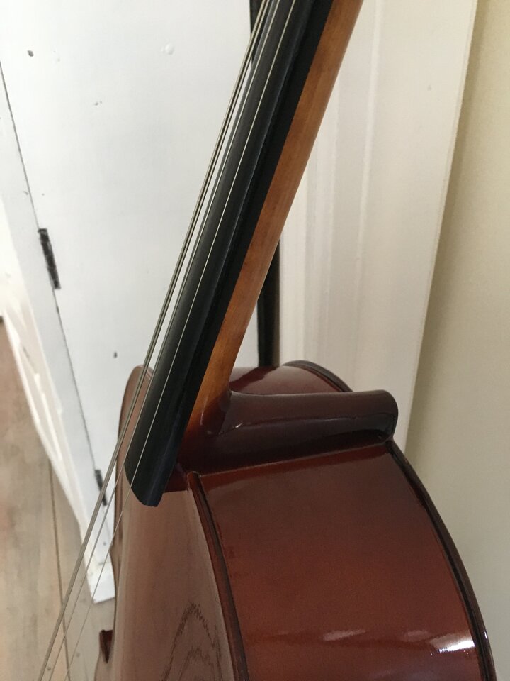

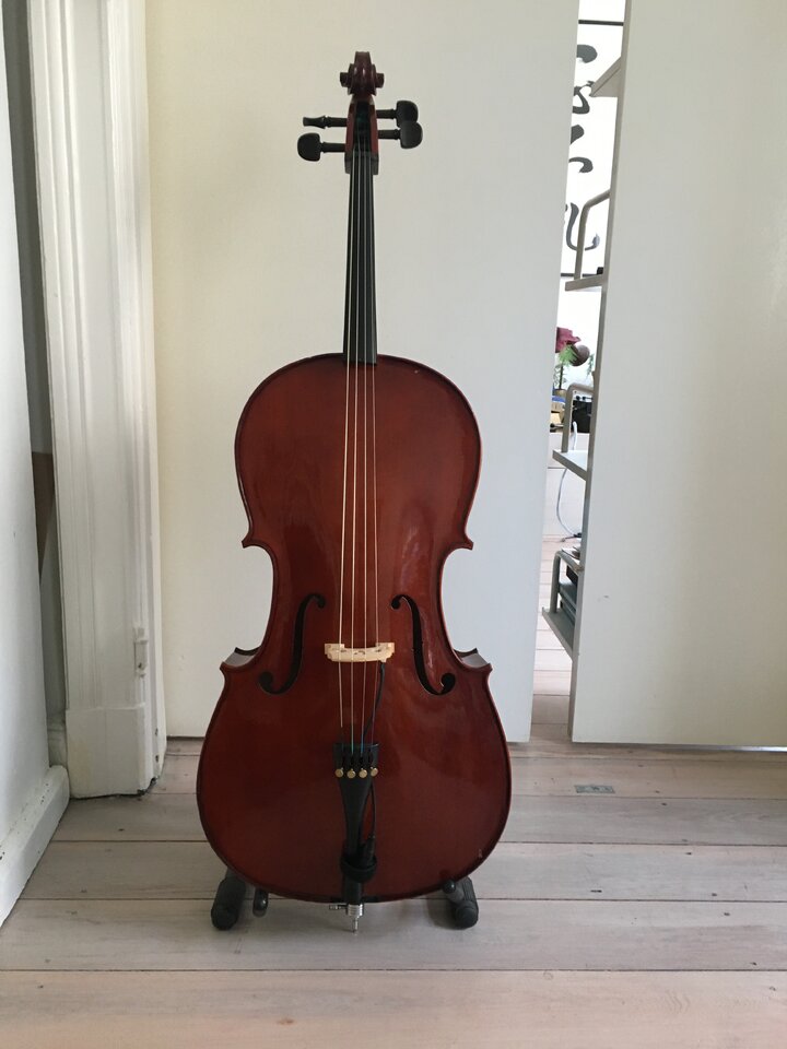

Das Menzel-Cello ist jetzt angekommen, es ist ein 3/4 Cello und es hat einen abgesägten Hals, siehe Fotos, deshalb hat es nur 60 Euro plus Versand gekostet. Weshalb/wer den Hals abgesägt hat - ich weiß es nicht. Damit scheidet @Alex_S. eine Anpassung leider aus. Ein neues Griffbrett kaufen und montieren lassen würde wohl über 200 Euro kosten – und dann hätte ich ein Cello, aber noch keinen Cello-"Bass".

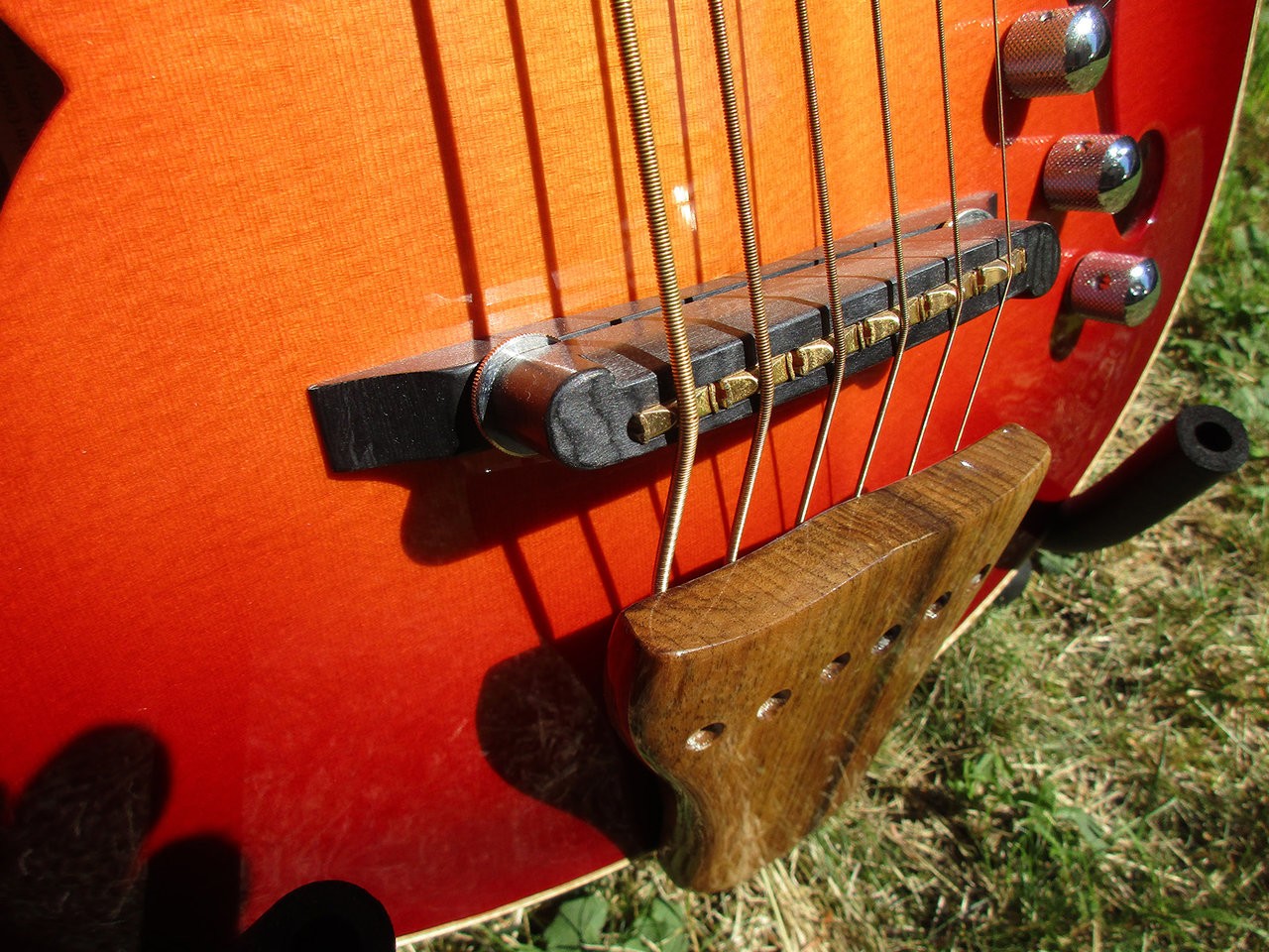

Was mich auch noch beschäftigt ist die Brücke und die Saitenhalterung. Der Steg müsste ja deutlich versetzt und modifiziert werden, dann bedarf es auch einer angepassten Saitenhalterung. @claudio hatte hier auf Bassic mal ein Bild gepostet, was in die Richtung geht, die mir vorschwebt. (siehe Fotos)

Na, da ist aber ned der Hals abgesägt, sondern das Griffbrett!
Anyway - für Deine Idee ist es verwendbar: Du musst den Boden abnehmen, einen großen Halsklotz einbauen, an dem Du dann den Hals befestigen kannst. Idealerweise aus Fichte. Spätestens, wenn Du den Boden abgenommen hast und den Klotz passgenau eingefügt hast, verstehst Du den Preis des Bace *g*
In die Decke dann die Aussparung für den Halsfuß schneiden und den E-Bass-Hals einfügen.
Ach so: den Cello-Hals musst Du ja vorher noch herauslösen - fachmännisch geht das mit Hitze und Feuchtigkeit.
Dann willst Du noch einen Steg. Wenn Du irgendwo einen Rest Buche-Leimholz hast - Buche als Stegmaterial ist zwar nicht besonders hübsch, aber klanglich als Steg gut. Und auf jeden Fall für einen Behelfssteg geeignet.
Den Boden musst Du natürlich wieder aufleimen und danach will der Stimmstock wieder korrekt gesetzt werden. Dazu gibt es Spezialwerkzeug. Die Position des Stimmstocks entscheidet über Klang oder Nicht-Klang. Da sind Winzigkeiten wichtig!!!
Und natürlich muss der Schwalbenschwanz des Cellohalses gefüllt werden. Danach das Finish ausgebessert... Einen neuen Saitenhalter brauchst Du ebenfalls... Cellosaiten sind um einiges dünner als Bassaiten.
Wie @beate richtig sagt, ist offenbar nur ein Teil des Griffbrettes abgesägt worden.
200€ oder auch 500€ wären sicher deutlich günstiger als eine Modifikation bei der man den Boden entfernt und vieles mehr, was dann nötig ist, jedenfalls, wenn es auch noch einigermaßen anständig aussehen soll.
Reaktionen: meisenknoedel
  • #40
Moin, richtig: Es ist ein Teil des Griffbretts abgesägt worden. Den Weg, den Beate vorschlägt, ist zweifellos der richtige. Er ist aber leider zu aufwändig und zu teuer. Der Kollege @whitewater ist so freundlich, mich beim Austüffteln einer Alternative zu unterstützen. Es geht darum, einen Short Scale Hals am Korpus zu befestigen und ihn nicht in den Korpus einzufügen. Ich werde in der kommenden Woche berichten. Klar: Als letzter Ausweg könnte ich ein neues Griffbrett montieren lassen oder das Cello so lassen, wie es ist – bestückt mit Basssaiten, siehe http://dennishavlena.com/cellobas.htm
