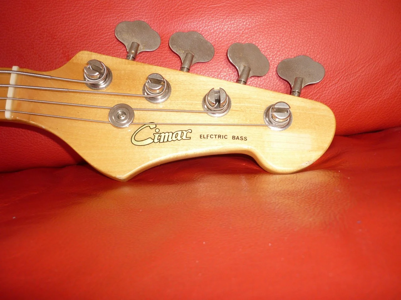

Die Form ist nicht ganz Fender aber auch nicht so weit weg wie das Stinger Modell von 1980 oder das nahezu identische erste Blazermodell von Ibanez. Der Headstock taucht hier das erste Mal auf, obwohl er im Netz als "Stingerhead" bezeichnet wird. Der Stinger kam aber erst das Jahr drauf.

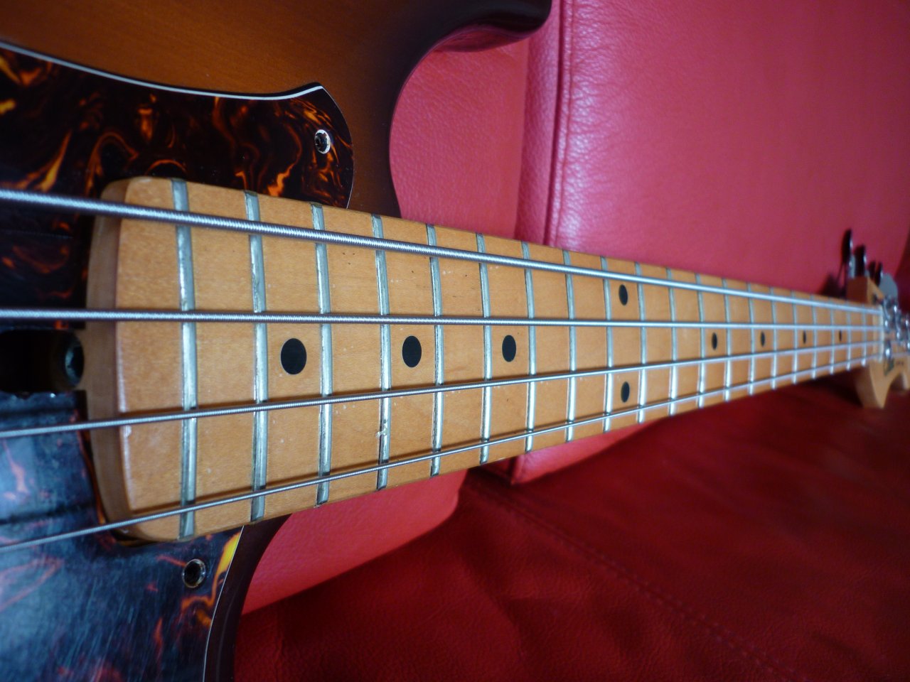

Der Hals ist ebenfalls perfekt lackiert, aus Ahorn und im Grunde einteilig im statischen Teil. Nur die 3 "Ecken" der Kopfplatte sind angeleimt. Aus dem selben Ahorn besteht auch das Griffbrett. Ansonsten sieht man`s ja: 20 Bünde, schwarze Dots, Sattel im Fenderstil.

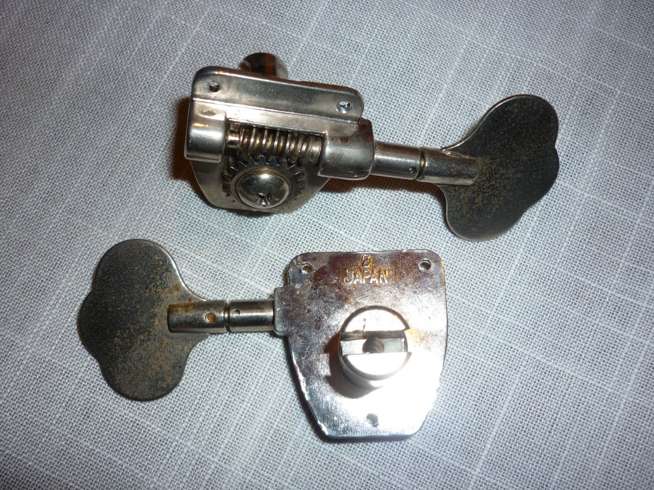

Hier muss ich aber auf jeden Fall noch die Mechaniken erwähnen: Mann sind das geile Teile!!!
Hier mal ein Bild:
Das sind bis jetzt die besten Mechaniken die ich jemals (!!!!!) in den Fingern hatte. Gar kein Vergleich zu anderen offenen. Weder zu den auch von Cimar benutzten Hercules (Herzchen) Tunern noch zu Schallers oder anderen. Die Teile laufen derart leicht und spielfrei, dass es eine wahre Freude ist. Die Grundplatten sind irgendein Gussmaterial. Ansonsten ist die Konstruktion ja bekannt. Nur hier läuft die Wirbelachse in einem Schaft am Gussteil an dem sogar noch 2 Schmierbohrungen angebracht sind. An der Wickelachse befindet sich noch eine Nut (nicht auf dem Foto) in dem eine Art Schmierfilz oder so eingelegt ist. Die Dinger klappern auch ohne Saiten kein bischen und laufen absolut spielfrei. Super! :-)

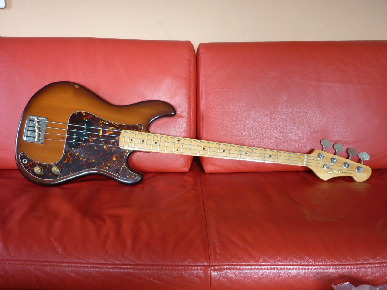

Jetzt aber erstmal eine Komplettansicht:

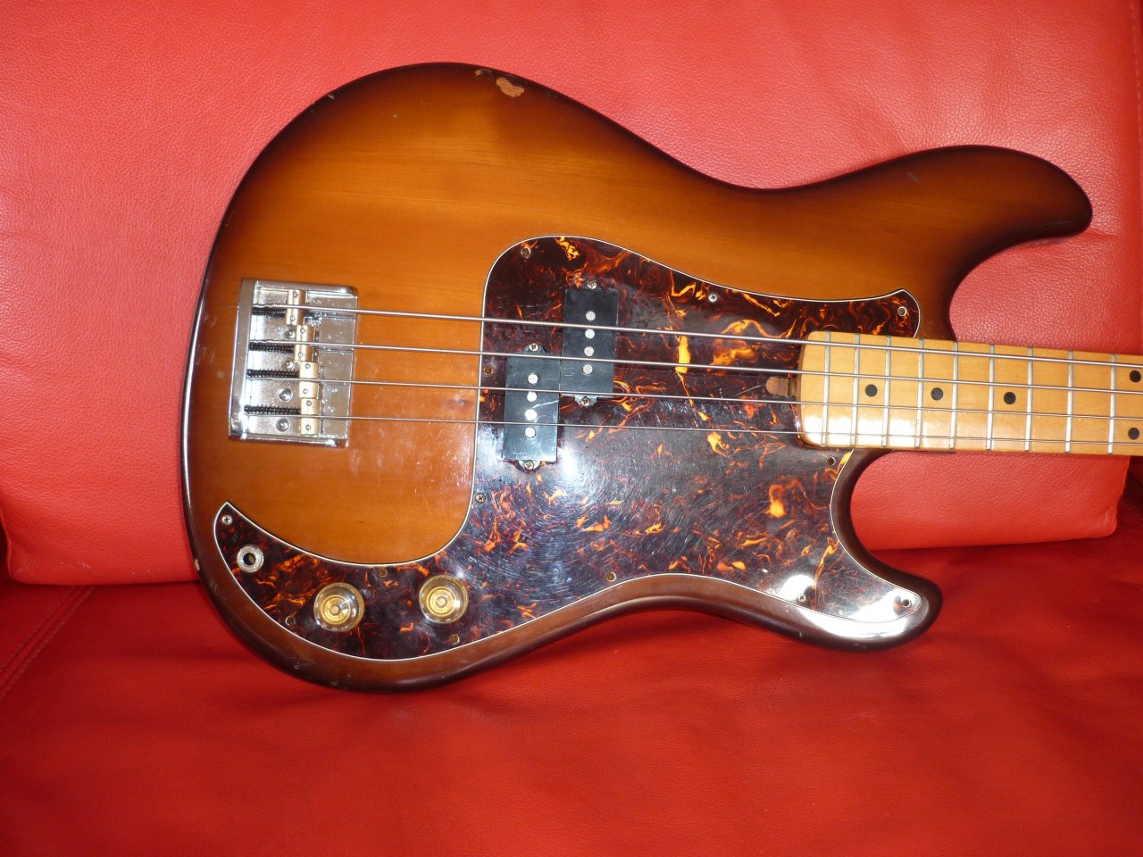

Wie es sich so im Laufe des Zerlegens und wieder Zusammenbauens gezeigt hat ist das was die Ausführung und die Qualität der Einzelteile betrifft definitiv kein Low-Budget-Instrument. Auch wenn es im Marktvergleich 1979 sicher zu den günstigen Modellen gehört hat.
Interessant sind auch die Potiknöpfe: Das sind die auch von Ibanez an den Roadsters, Musicians, Destroyers etc. verbauten Sure Grip I.
Die Potis laufen auch echt gut. Alles in Ordnung. Elektronik war auch noch original und intakt.
Achja: Das Gewicht liegt bei ziemlich genau 4 kg.

Eigentlich bin ich nicht so der Sunburst-Fan. Aber so`n altes 2-tone is scho schick. Original ist es auch etwas dunkler als in der Ansicht. Eher so wie auf dem Bild ohne PG. Der Hammer wäre das Brown-Sunburst aus dem Katalog.
