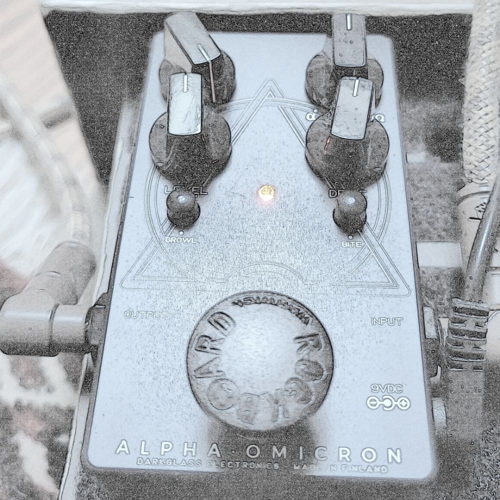

ich hab mich auch mal mit einem Capture von meinem Alpha Omicron probiert.
Hat jemand Lust mal reinzuhören? Ist mein erstes Capture und mich würde interessieren, ob das okay so ist und wie das so im Vergleich zu dem integrierten Alpha Omicron ist.
Ok schon cool. Aber ich musste den Output auf -12 DB setzen.
Erster durchlauf "Clean". Also mein Standard Sound
Zweiter der Alpha Omicron im Anagram im gleichen Setting wie von dir angegeben
Dritter durchlauf dein Capture vom Pedal (sagt man Capture?)
WICHTIG !!!!! AO Test 1 WIRKLICH LEISE HÖREN !!!! CAPTURE IN DURCHLAUF 3 IST NICHT AUF -12 DB EINGESTELLT !!!!
  • #230
Interessant, vielen Dank fürs probieren!
aber welches capture hast du jetzt verwendet?
Ich finde den dritten Durchlauf in Test 2 tatsächlich n bisschen leise, vielleicht würden es -10db auch tun? Aber der Charakter ist schonmal klar zu erkennen.
Würde mich interessieren, ob das ohne Kalibrierung besser passt vom Gain her 🤔
Denke ja ;)
