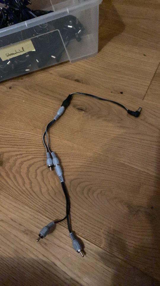

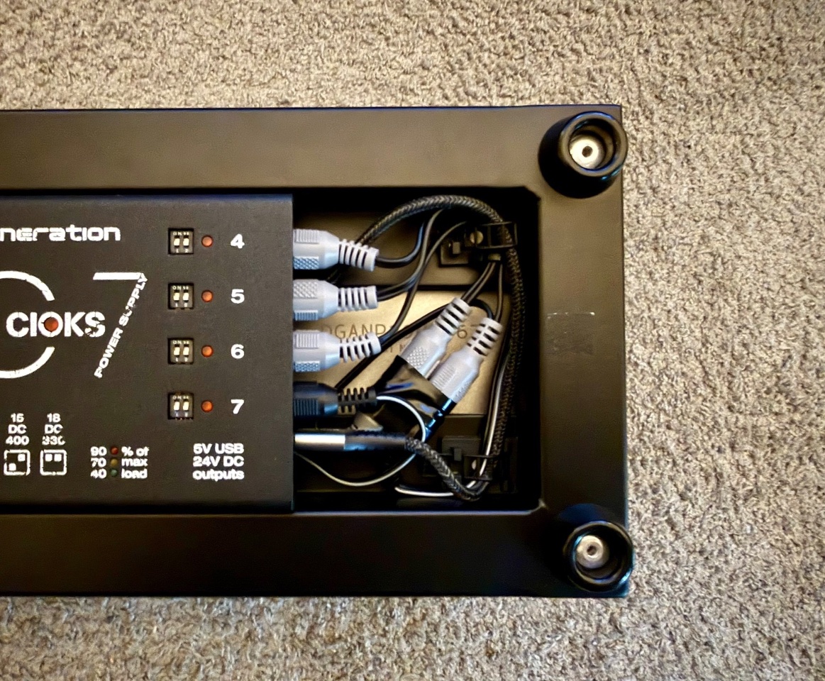

  • #645
3x dieses Kabel wird sich nicht ausgehen, auch das Anagram hat nur einen Input für Strom, die beiden Kabel auf der einen Seite des "Y Kabels" würden ja in den Cioks gehen, und der andere ins Anagram, daher würden 2x 660 mA genutzt werden, 3x das Kabel funktioniert hier nicht, da müsste es noch eins geben das drei Ausgänge des Cioks nutzt und auf den Eingang vom Anagram verbunden werden kann.
Reaktionen: Necrogoat
  • #646
siehe Foto (Bilder sagen manchmal mehr als Worte 😅)
Man braucht 3 Ausgänge, 2 x 8800 Cioks und ein Standard Cioks zum Anagram.
Reaktionen: Crims0, Necrogoat und keziahj

  • #649
Reaktionen: Bassbernd99, Crims0 und TJK
  • #650
3x mal das Cioks Kabel geht, wie man auf dem Bild sehen kann :)
Reaktionen: Dickdrahtzupfl und Crims0

  • #652
Klar geht es. Mache ich ja genau so.
@fuux hat auf seinem Foto genau gezeigt wie du sie verbinden musst. Somit kannst du 3 Ausgänge vom Cioks abgreifen und das eine daraus resultierende Kabel ans Anagram anschliessen
Reaktionen: keziahj, Crims0, fuux und eine weitere Person
  • #653
Jap wieder was gelernt.
Reaktionen: fuux
  • #654
Dachte das Kabel kann eben nur zwei Ausgänge nutzen und auf einen Strom Input von nem Pedal gehen, aber geht ja eh vom Post hervor.
  • #655
Kannst mit genug Kabeln auch 10 Ausgänge zusammenschließen wenn du magst (und es brauchst)
Reaktionen: Crims0
