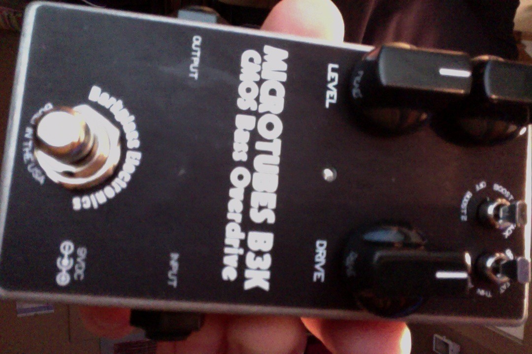

  • #78
O la trallalalala...
Reaktionen: schubi
