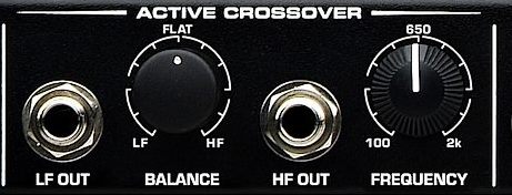

Hab erst jetzt gemerkt das mein Preamp das sowieso kann.
Der TBP-1 hat eine akitve Frequenzweiche / 18db pro Octave drinnen.
Muß das Signal nur vor den Endstufe mit dem Mixer den ich nun sowieso schon hab wieder zusammenführen.
Edit:
Ist wirklich ein Triple-Pot verbaut.
Reaktionen: Dr.Gore
