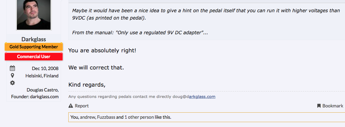

Njoa, Darkglass ist ja schon bekannt dafür dass die mehr Voltage vertragen können. Steht ja auch im F.A.Q. auf der Seite beschrieben.

Ach komm @Chrishi ....
Vom Manual:
Warning
The Microtubes X7 has a current draw of 70mA. Only use a regulated 9V DC adapter with a center-negative plug. Due to ecological reasons, it does not accept batteries. Unregulated power supplies and/or higher voltages may result in suboptimal noise performance and even damage your unit, voiding the warranty.
dem steht das FAQ entgegen:
Can I run the pedal to a different voltage?
Most of our pedals can be used with no problems with 12V or even 18V supplies, EXCEPT for :
- Alpha·Omega Ultra
- Microtubes B7K Ultra v2
- Super Symmetry Compressor
- B7K, B3K, VMT, VD made before 2016
Das ist in meinen Augen relativ unspezifisch.
Also kann man es versuchen und wenn man pech hat, grillt man sein Pedal. Dann steht man halt dumm da. Nur reiche Idioten hätten vor dem offiziellen Statement von Doug auf Talkbass versucht das Teil an 12v oder 18v zu betreiben.

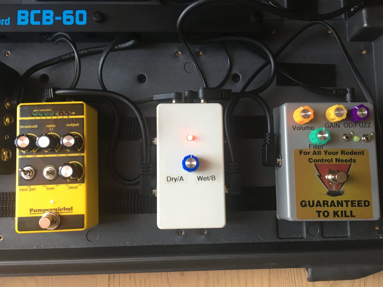

Das Konzept Kompressor mit Zerre ist ja nicht gerade neu, und lässt sich auch als diy sehr gut und brizzelfrei umsetzen. Bin mit meiner Lösung wirklich Glücklich: RAT Deluxe Plus geblendet gemeinsam mit Pumpernikel.
  • #98
Das Konzept Kompressor mit Zerre ist ja nicht gerade neu, und lässt sich auch als diy sehr gut und brizzelfrei umsetzen. Bin mit meiner Lösung wirklich Glücklich: RAT Deluxe Plus geblendet gemeinsam mit Pumpernikel. Anhang anzeigen 261820
Das trifft es nicht genau. Du mixt zwei komplette fullrange Signale. Ein verzerrtes und ein komprimierten.
Beim Darlglass X7 werden die Frequenzbereiche getrennt bearbeitet und dann wieder zusammengeführt. Also komprimierte Bässe und Tiefmitten mit verzerrten Hochmitten und Trebble. Das Ergebniss ist tighter, klingt aber etwas weniger "organisch".
