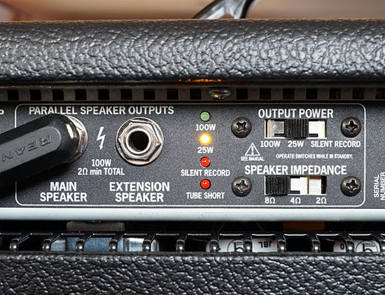

Man kann den Super Bassman auf "Silent Recording" stellen, also quasi nur den Preamp-Out nutzen. Zwischen verschiedenen Leistungsstufen wie beim 100T kann man nicht schalten.
Das taete mich auch sehr interessieren,waere toll wenn da mal jemand etwas dazu Weiss und es hier mitteilt.Stimmt es eigentlich das man ihn auch auf 25 Watt reduzieren kann,also mit einem Umschalter von 100 auf 25?
Ja kann man:
