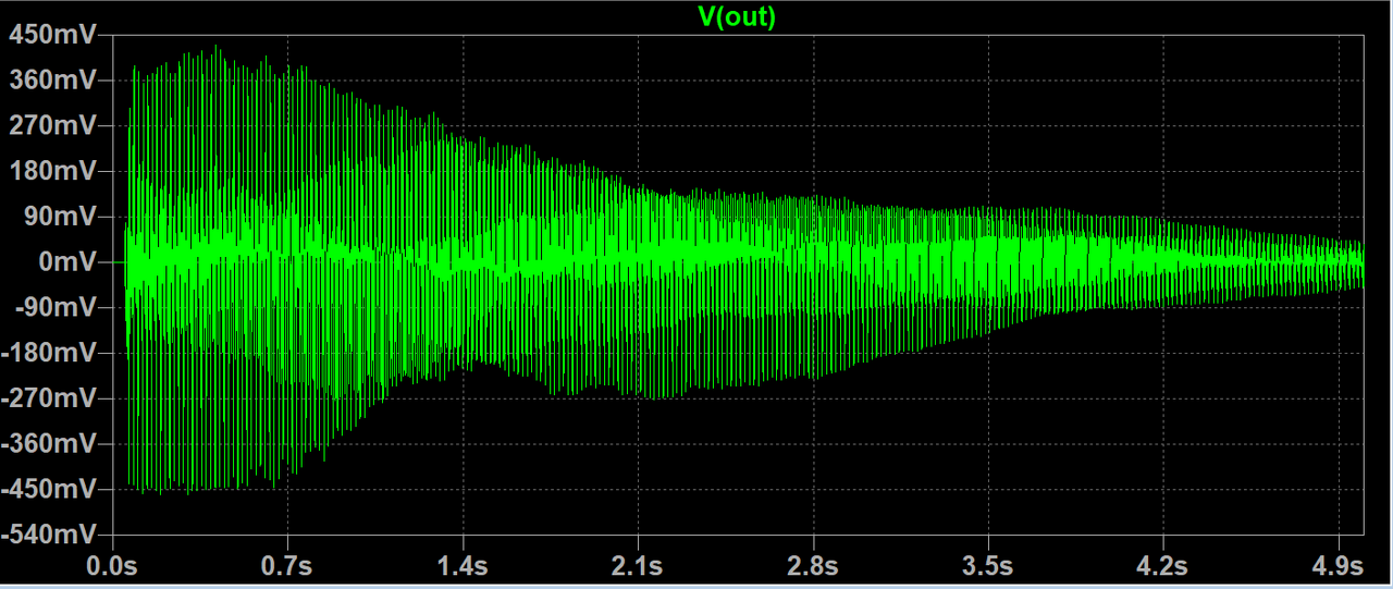

Oben im Beitrag leider nicht dran gedacht, es lassen sich Abklingkonstanten definieren welche das Ausschwingverhalten einer E-Bass Stahlseite nachbilden können.
Wieder das Signal von oben, hier aber versehen mit Abklingkonstante:

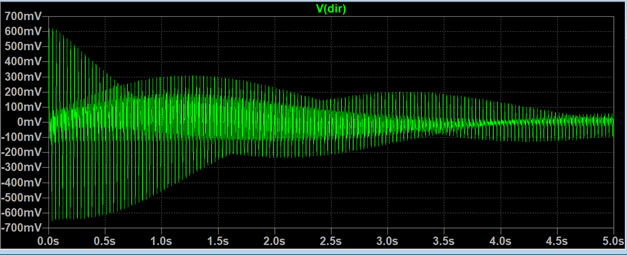

dazu im direkten Vergleich das reale Fender Signal
In beiden(!) Fällen ist das Signal im Pegel nach 5 Sekunden "Abklingphase" um -17dB abgesunken!
Die Tatsache, dass beide Hüllkurven jetzt nicht exakt übereinstimmen, daran darf man sich nicht stören, oder "gedanklich" andere Ursachen versuchen hier hinein zu "erfinden".
Im vorliegenden Fall habe ich die Phasenlagen der vier Harmonischen allesamt bei Null starten lassen, und das ist in der realen Praxis so bereits nicht mehr der Fall, oder zumindest fast nie. Die Signalanlysen an Hen's Patchkabel Einspielung haben bereits deutlich gemacht, das kann in der Praxis mit allem möglichen an "Phasendrehung" für die einzelnen Harmonischen losgehen, wenn der Spieler die Saite anschlägt, ohne dass der resultierende Klang sich dabei ändern würde. Der Spieler aber der Meinung ist, von sich behauptet, er könne es trotzdem...
Zudem spielt die Pegelverteilung in den einzelnen Harmonischen eine Rolle, und daneben wie stark die Inharmonizitäten (Verstimmungen in den Harmonischen) der schwingenden Saite überhaupt ausgeprägt sind.
Würde ich nur lange genug damit "herumspielen" mit den ganzen Parametern, ich behaupte ich würde 1:1 Deckungsgleichheit mit dem "realen Signal" hinbekommen. Aber wozu, am Prinzip der ganzen Problematiken die sich für den Oktaver ergeben, es würde keinen einzigen Deut daran ändern (können).

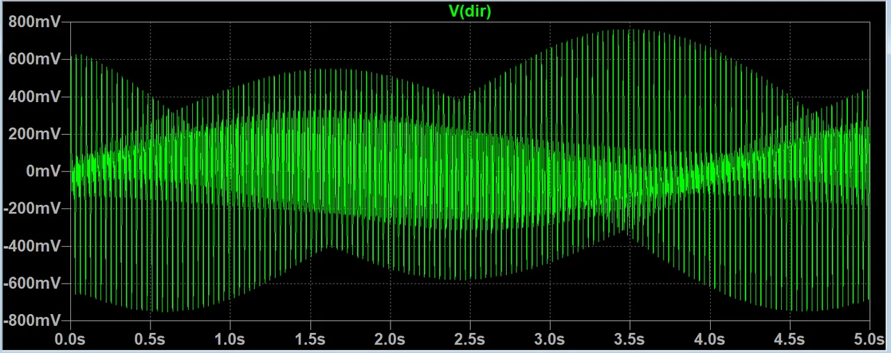

Und als Ergebnis würde mit so einem "idealen" Kompressor ein Signal entstehen, das im Beitrag oben bereits existiert, nämlich das "künstliche" Signal mit konstantem Pegel, versehen mit Saiten Inharmonizitäten:
Ich denke, der ein oder andere wird jetzt "gedanklich" für sich in Frage stellen, muß der Kompressor nicht dafür sorgen, dass obere und untere Hüllkurve als Waagrechte verlaufen, wenn er die Pegel "glatt" zieht?. Nein, ganz und gar nicht, weil der Pegelverlauf bereits "glatt gezogen" ist, auch wenn die Berg- und Talfahrt in der Hüllkurve "oben und unten" etwas ganz anderes vermuten lässt.
Z.B. Im Startpunkt und bei ca. 0,6 Sekunden sind die Pegel nahezu exakt gleich, und weichen gerade mal um 0,16 dB voneinander ab.
Insgesamt sind aber tatsächlich marginal Pegelabweichungen vorhanden, das bewegt sich hier in der Größenordnung +/- 0,3 dB maximal ausgehend vom Mittelwert.
Die Ursache, dass überhaupt etwas an "Pegelabweichung" auftritt ist recht einfach erklärt: Schwebung!
Die Harmonischen stehen NICHT im ganzzahligen Verhältnis zum Grundton, wegen der Saiten Inharmonizität, und in Folge dessen kommt es wie bei profaner Schwebung eben zu etwas "Auslöschung" und "Verstärkung im Summenpegel über die 'Schwingungsdauer gesehen.
Kennt man doch aus eigener Erfahrung, zwei benachbarte Töne sind minimal gegeneinander verstimmt, die Folge ist Schwebung, und hier passiert eben genau das gleiche, nur in grün!
Und jetzt kann man sich vielleicht vorstellen, was man vom Kompressor hier indirekt verlangen würde, wenn er denn die Berg- und Talfahrt der Hüllkurve tatsächlich auf exakt "glatt" ziehen sollte. Man würde indirekt von ihm verlangen, dass er in der Lage wäre "Verstimmungen" zu korrigieren bzw. Frequenzen zu verschieben! Zum Glück kann er das nicht, weil wäre tatsächlich in der Lage dazu, er würde in der Praxis jede Art von "Musikalität" eines gegebenen Musikinstruments (gebaut aus Holz) regelrecht platt machen können!

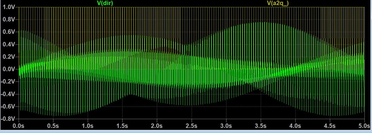

Die wesentliche Frage ist noch nicht beantwortet, spielt es für den Oktaver eine Rolle, ob er hier im Signalbeispiel vor dem "idealen Kompressor" sitzt, oder dahinter.
Oben hatte der EBS bereits die Chance, das Signal zu oktavieren das durch einen "ideal" arbeitenden Kompressor aufbereitet wäre.
Hier nochmal grafisch dargestellt, die vertikalen Linien verdeutlichen, wo der Oktaver oktaviert und wo nicht. Im Bereich mit den dicht aneinander stehenden Linien oktaviert der Oktaver NICHT, und dort wo die vertikalen Linien weiter auseinander stehen ist der Bereich in dem der EBS oktaviert.
Zum Vergleich dazu, wie geht der EBS damit um, wenn das Signal mit "natürlicher" Abklingphase versehen ist (quasi ohne Kompressor).
On nun mit "Kompressor" oder ohne, keinerlei Unterschied erkennbar beim EBS hinsichtlich dessen "Tracking" bzw. Oktavierung.
