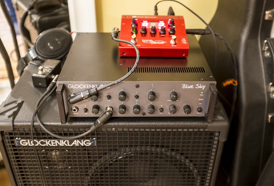

In verwende den ToneDexter mit meinem Kontrabass von Bjoern Stoll. Als Saiten verwende ich „Evah Pirazzi (weich)“ von Pirastro und als Piezo-Tonabnehmer einen Fishmann „Full Circle“. Der ToneDexter liefert sein Signal an meinem Verstärker „Glockenklang Blue Sky“ mit passender Glockenklang 1x12 Bass-Box.
Bild1: ToneDexter, Glockenklang BlueSky und Glockklang 1x12 Bassbox

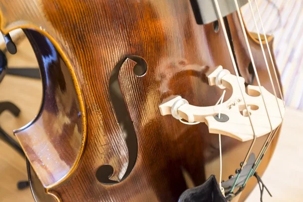

Bild 2: Bjoern Stoll Kontrabass mit Piezo-Tonabnehmer Fishmann Full-Circle
