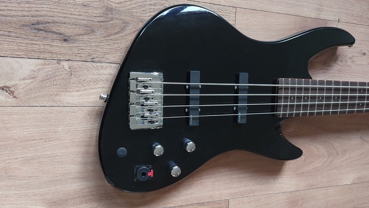

Hallo zusammen, wie Thomas geschrieben hat, mache ich mich an meinen ersten Bassumbau überhaupt. Ich spiele schon seit 15 Jahren, habe aber ausser neuen Saiten aufziehen bisher nichts gemacht, daher freue ich mich über Toms Unterstützung bei der Sache.

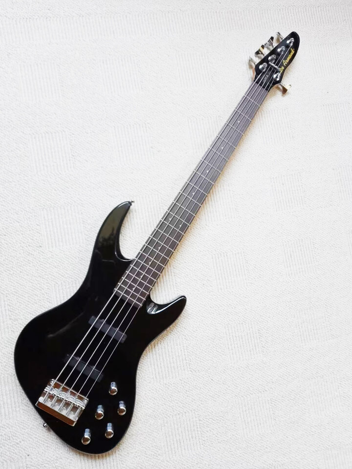

Hier sind erst einmal ein Bild des ursprünglichen Basses, wie @AR ihn inseriert hatte:

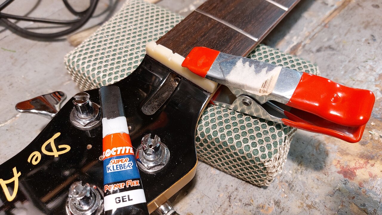

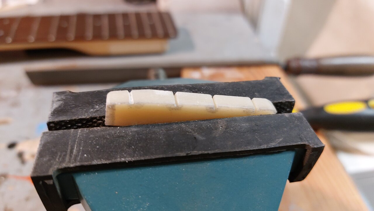

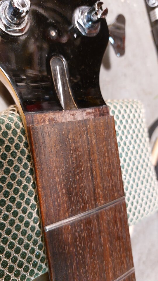

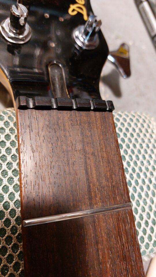

Ich habe den Bass mit abgeschraubtem Hals per DHL von @AR sicher verpackt bekommen. Da der Hals eh schon ab war, habe ich mit Toms Unterstützung angefangen den neuen 4-Saiter Sattel aus einem Knochenrohling zu feilen und die Tuner (haben etwas Spiel) gegen neue auszutauschen.
Ursprüngliche Kopfplatte:
Alter Sattel entfernt:
neuer Sattel in Arbeit - er wird grob vorgekerbt, damit nach dem einkleben nur noch wenig nachgefeilt werden muss
Vekleben und warten
8D

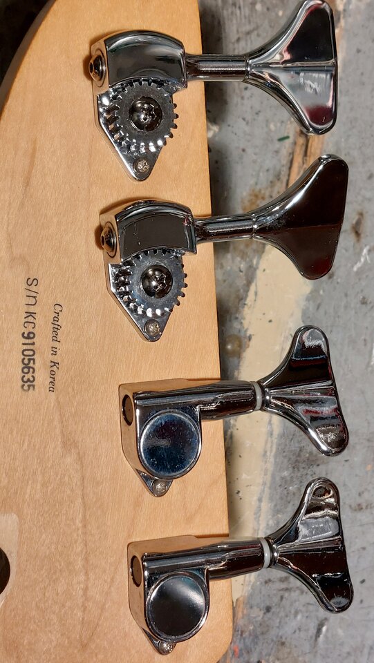

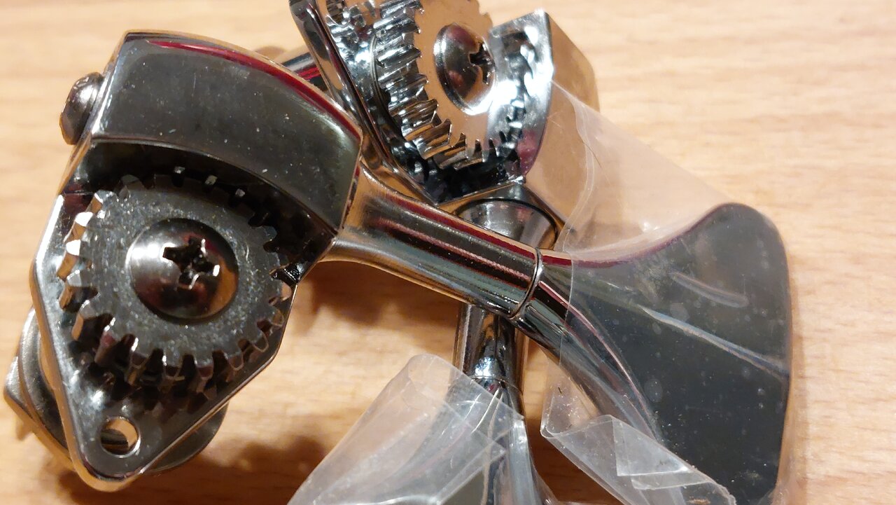

Wie auf den Bildern des letzten Posts ersichtlich, sind noch alle 5 originalen Tuner installiert. Diese sind im Prinzip funktionsfähig, haben aber ein etwas größeres Spiel in ihren Getrieben, was gerade beim Feintuning der Saiten aufgrund der "Totzone" das Drehen auf die richtige Spannung etwas mühselig macht. Tom hat an seinem Bass ältere halboffene Schaller (19 mm Bohrung), die sich einfach viel präzieser anfühlen. Allerdings ssind Schaller im Moment äääähhh nicht so ganz meine Preisklasse ;-), so dass ich nach Hipshot Licensed gescuht habe, mit denen ich an einem anderen Bass von mir gute Erfahrungen gemacht habe. Da lief mir die Guyker Black Week Werbung mit halboffenen Mechaniken (sehen schwer nach Hipshot Kopien aus....) über den Weg, die die gleichen Abmessungen wie die bisher verbauten Mechaniken aufweisen.
4 Stück (werden als "4 Rechts" verkauft, obwohl sie die übliche Linksmontage sind) für 26 € bestellt und nach 2 Wochen waren sie da: im "Trockenzustand" führen sie sich extrem solide und überrraschen präzise an. Spoiler: Auch nach Einbau und Besaitung überzeugen sie wirklich: Besser alt die alten Mechaniken und so gefühlt 80% der Präzision der Schaller.

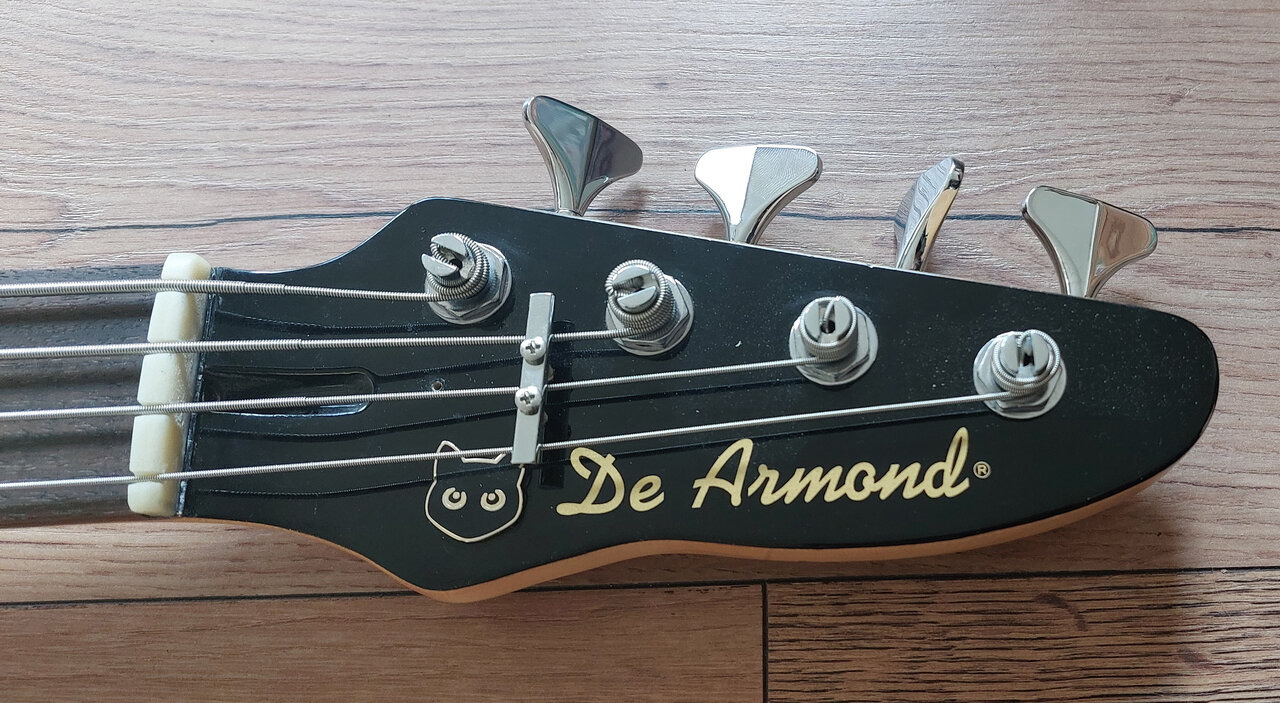

Jetzt ist die Kopfplatte auf 4-Saiter umgerüstet:
alt und neu:

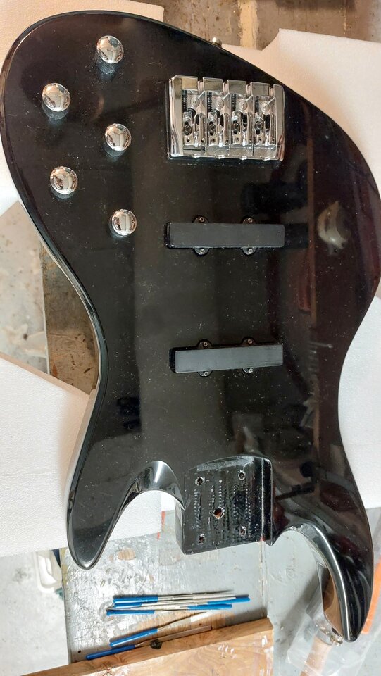

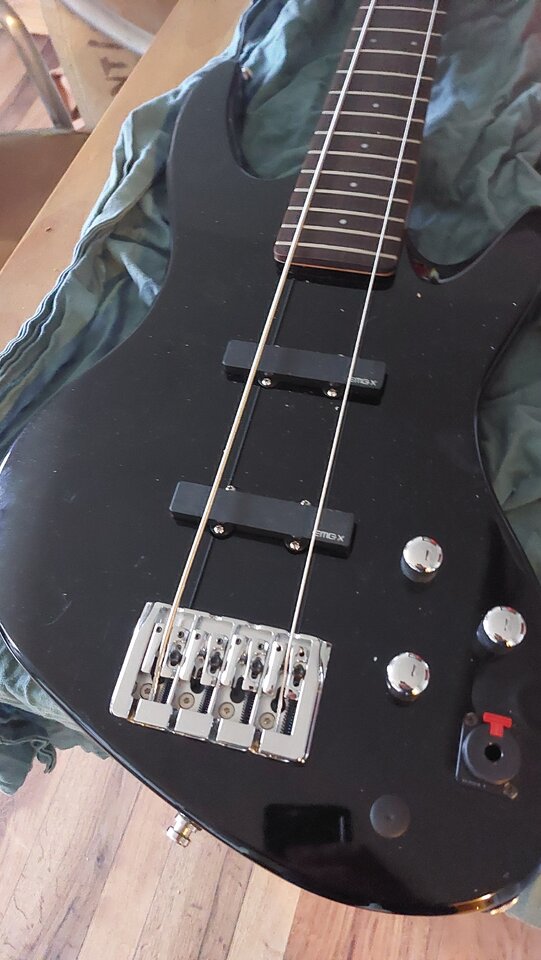

Nun lege ich den Hals erst einmal bei Seite und widme mich dem Korpus: Die 5er Brücke wird gegen eine Sung-Il BB 404 (Tom schwört drauf und hat sie in fast allen seiner Bässe ;-) ) ausgetauscht. Diese ist recht breit und deckt so die Bohrungen der alten 5er ab.
Ich habe sie etwas aus der Mitte in Richtung Diskantsaiten positioniert (ca 2 mm Versatz) damit hinterher die G-Saite parallel zur Griffbrettkante verläuft und gerade in den hohen Lagen besser spielbar wird. (unten im Bild liegen noch die Sattelfeilen...)

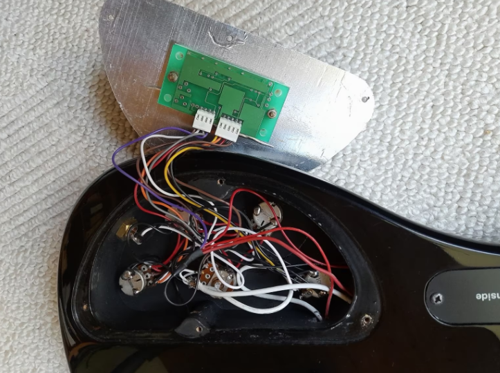

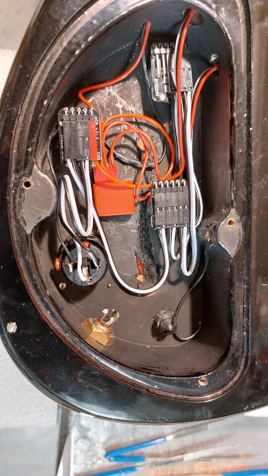

Jetzt geht's ans Eingemachte – nämlich die PUs nebst Elektronik. Verbaut sind 2x OEM JB PUs plus eine Dreiband-Elektronik.

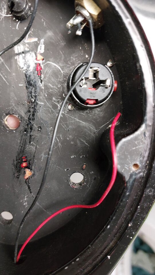

Letztendlich habe ich die Kombi nicht ausprobiert, @AR hatte mir geschrieben, dass die PUs nicht soo optimal sind und da ich den Bass gerne später in Verbindung mit Fuzz einsetzen möchte , habe ich mich wie in meinem "echten" Viersaiter für EMG X Tonabnehmer entschieden. Dazu reicht eine Höhenblende, viele Knöpfe können in der Hektik beim Gig eher was versauen, als verbessern ;-)

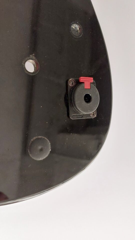

Bleiben also 2 der 5 Bohrungen leer. Das nehme ich doch direkt zum Anlass, um eine Klinkenbuchse auf der Decke zu installieren. Da ich bei Auftritten schon mal was rumhampele kann die untere Korpuskante gelegentlich Berührung mit dem Bühnenboden bekommen und da ist ein Klinkenstecker in der Zarge nur gefährdet. In das letzte freie Loch kommt später dann ein Stopfen.

Jetzt geht es auf die Zielgrade: der Hals liegt mit neuem Sattel, neunen Tunern und frisch abgerichteten Bünden bereit und der Korpus ist mit dem neuen gebrauchten EMG X-System bestückt. Mit den 4 Schrauben und einer Neck Plate ist der Hals schnell angeschraubt. Der Vorbesitzer (oder ab Werk schon? ) Hatte ein Shim verbaut, da die originale Brücke eine recht dicke Base Plate hat. Die Il-Sung baut flacher, daher verzichte ich erst einmal auf den Shim - was auch absolut ok ist, wie sich später zeigt :-)
Etwas irritiert mich, dass die Halstasche durchlackiert ist, da der Hals so aber satt sitzt, verzichte ich lieber auf Experimente, die Farbe zu entfernen >;-) Vermutlich würde es nur ohne präzise Werkzeuge verschlimmbessern...
Saitengeometrie ist wie erhofft :D , das 5. Tunerloch mit einem stylishen (Katzen)Sticker (passt zum güldenen Schriftzug) geschlossen, also kann jetzt das finale Setup erfolgen und.... tadaaa, da ist er:
Reaktionen: bassmeta und yhawks
Soweit der Umbau-Bericht von meinem Kollegen Chris. Ich durfte den Bass nach der Fertigstellung auch antesten und muss wirklich sagen, dass angesichts des Gebrauchtpreises des DeArmonds die Qualität geradezu begeisternd ist. Ein fast perfekt gleichmäßig gemaserter Hals und ein ebensolches Pali-Griffbrett, eine gut spielbare Saitenlage (mit 110er D-Saite) von 2,3 mm über dem 12. Bund und perfekt ausbalanciert. Ich könnte, wenn noch einmal ein gebrauchter DeArmond auftaucht wahrscheinlich auch schwach werden ;-)
Sehr kühles Projekt! :great:Verstehe ich das richtig, der Zweck der Übung war ein breites Griffbrett, d.h. bei einer Brücke mit standard-Saitenabstand hast du mit dem breiten Hals jetzt "parallelere" Saiten und "mehr Griffbrett zum Rand", aber für die rechte Hand ändert sich im Grunde nix, oder?
Beim Sattel hätte ich den Eindruck, damm man den noch tiefer feilen könnte, aber vielleicht sieht das auch auf dem Foto nur so aus.
Cooles Ding jedenfalls!:-)
Genau, wenn die Hand was größer ist, kommt man nicht in Versuchung, den Hals mit Fingern und Daumen zu umklammern, quasi zu erwürgen und der Saitenabstand am Sattel ist größer (je 13 mm) statt den üblichen 9 bis 10 mm beim einem durchschnittlichen 4-Saiterhals.
Zwischen erstem Bund und der Unterkante der Saiten passt ein 0.73 Plek gut drunter, ein 0.88 klemmt, d.h. es ginge wohl noch etwas weniger ;-)
