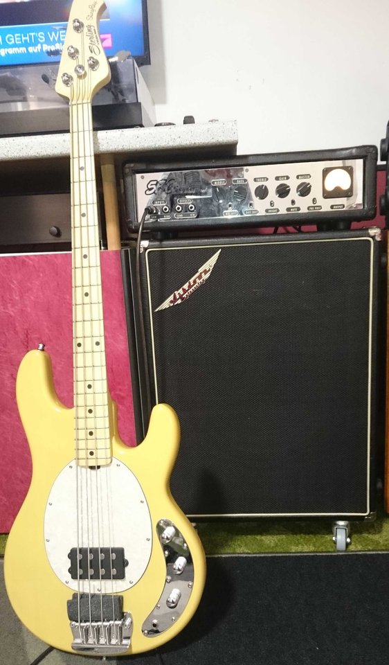

  • #301
Und das war der Amp im Einsatz! Hört man ein bisschen was?
Reaktionen: Gunni, Zomok, Wolfrat und 2 andere

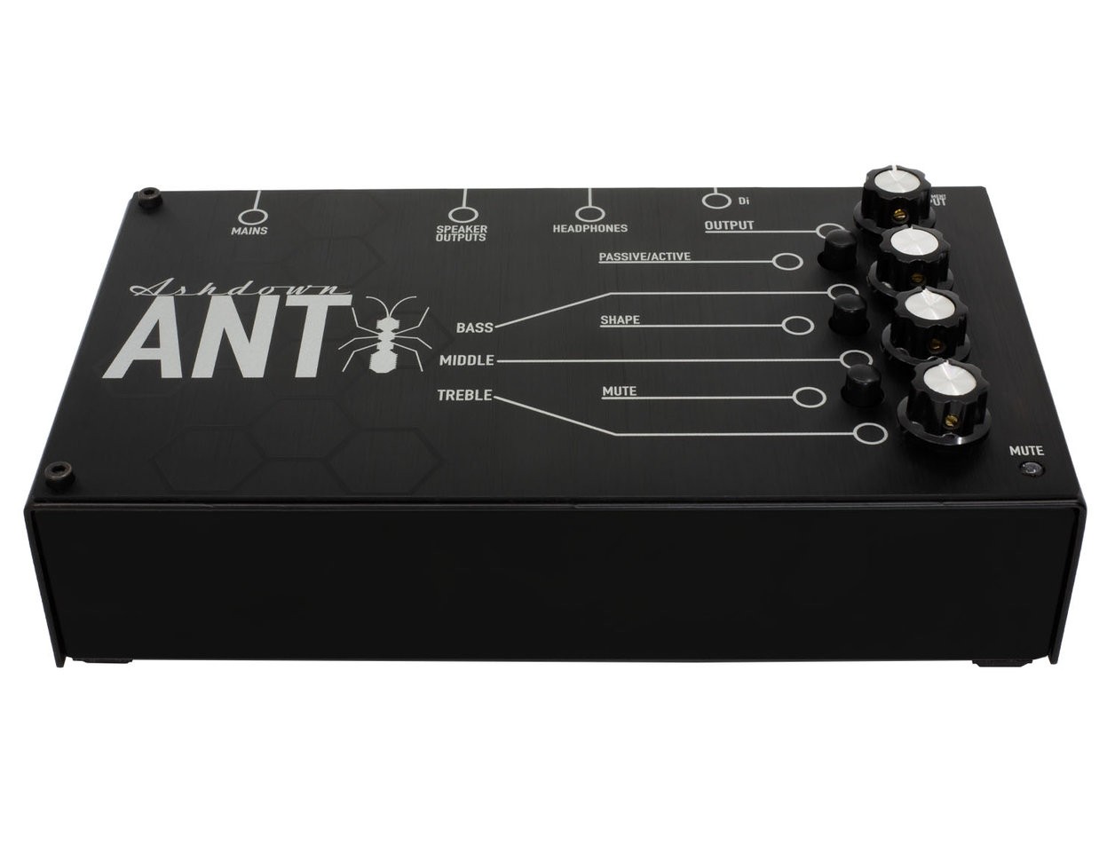

  • #302
Neuer Kleinst-Amp von Ashdown?
The Ant
Von den Specs vergleichbar mit dem Trace Elliot ELF und TC BAM200
Reaktionen: seppblind und Funbasser

Ich nehme mal an, dass die Leistungsangaben sich auf 4 Ohm beziehen:

Wo hast du denn die Sachen her? Die sind ja offiziell noch unter Verschluss. Gibt es eine Seite, die das schon geteilt hat?

So...aufgemacht...geschaut...sind Röhren drinne steht nur drauf "Made in China"...hab mir laut der Tubemap die TT 12AX7 bestellt.
Das ist mein Besteck..nur falls es jemand interessieren sollte.
