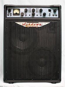

Die neuen ABM NEO Combos sind fertig. Hat sich da schon jemand rangetraut?
400 Watt bei nur 26kg. Das klingt ja auf dem Papier immer ganz nett... ;-)
(Das sind natürlich 400 Watt an 4 Ohm, ergo MIT extension cab.)
Make in the UK, find ich ja immer gut.
