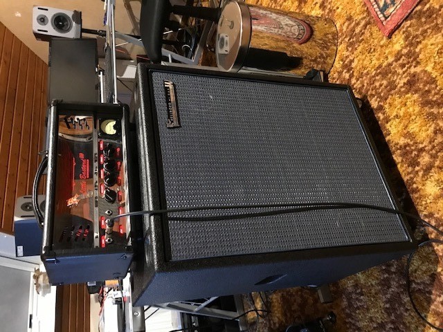

Hi zusammen!
Ich melde mich jetzt auch mal als offizieller Ashdown User an. Ich besitze seit einigen Jahren einen Little Bastard 30, und seit ich letzte Woche eine passende Box dazu gefunden habe, macht der auch richtig Spass. Ab ca. 13 Uhr am Volumeregler bricht er in die Zerre und so kann man wunderbar clean spielen und mit dem Anschlag ein bisschen Brätz dazuregeln. Ab 15 Uhr geht Motörhead los... je nach Eingang, Bass und Einstellung.
Ich hab den Amp über die Jahre mit verschiedenen Boxen getestet, mit der Warwick Hellborg 2x12 ist jetzt zum ersten mal richtig die Sonne aufgegangen! Unglaublich, wie gut die zwei zusammenpassen! Und ich war schon kurz davor, den kleinen Bastard zu verticken. Jetzt hab ich ein spitzen "Zweitrig" für Aufnahmen und puristische Rockgigs ohne Stepptanz. Eine absolute Befreiung!
Hier mal ein Bild.

  • #412
Cool! Das zeigt wieder einmal, wie wichtig die passende Zusammenstellung des Equipments ist. Was in der einen Kombination klasse klingt ist in der anderen der absolute Müll - und umgekehrt.
Absolut! In der Kombi hab ich absolut kein Verlangen nach irgendeinem Bodentreter.

Hi zusammen!
Hier mal ein Bild.
Schau mal auf die "Rotate" Funktion unter deinem Bild.....
