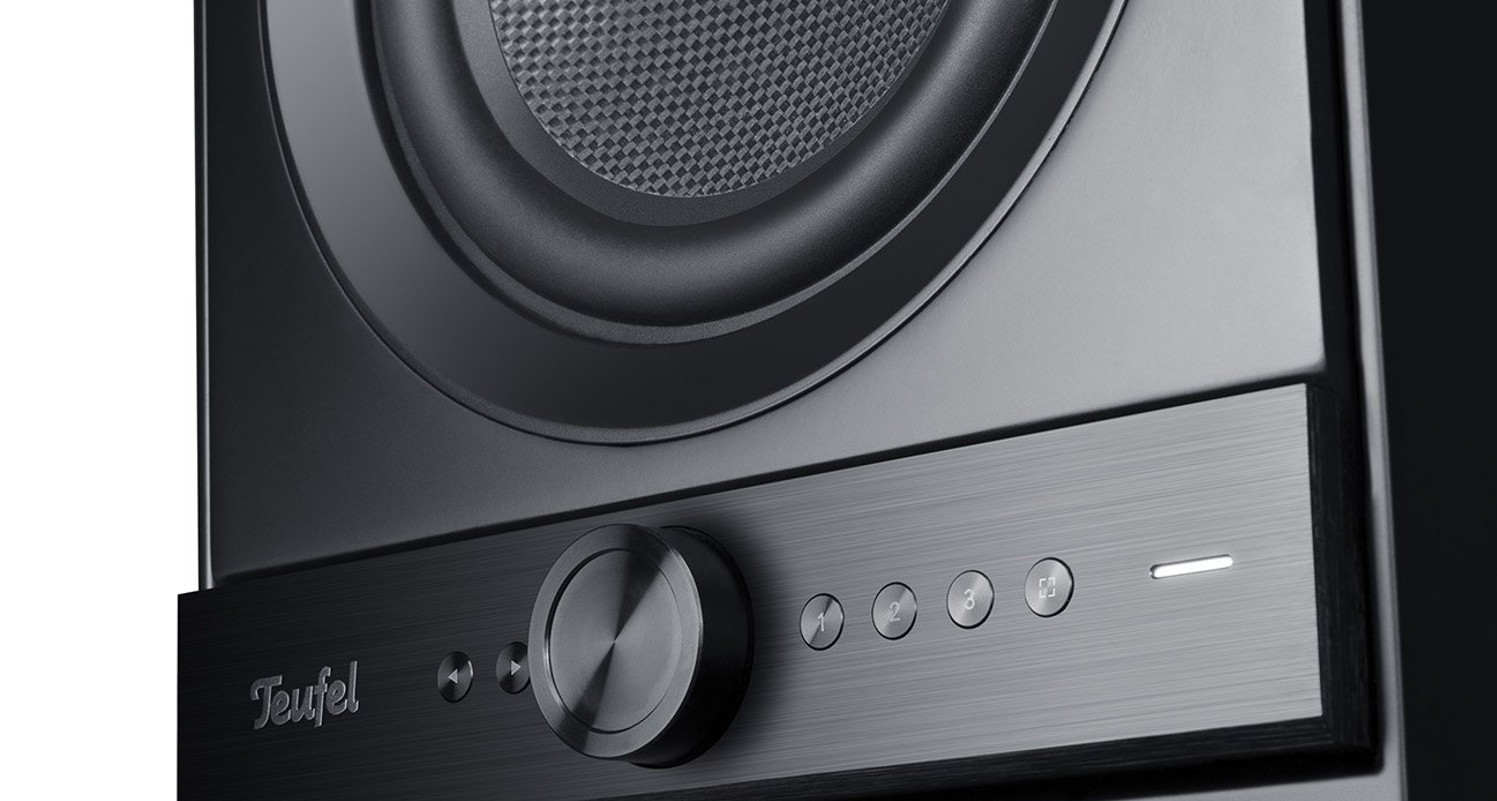

Hier findest du etwas dazu. Aber es lässt sich noch viel mehr dazu finden.
Wichtig ist es den Lautsprecher so zu betreiben dass er nicht überlastet wird.
Das hört man recht deutlich und von daher sollte das auch kein Problem sein. Schwierig wird es dann wenn Zerren benutzt werden, dann kann es für den Speaker recht schnell eng werden wenn man es übertreibt.
Das hört man recht deutlich?
Also das wüsste ich dass man recht deutlich hört wenn der Lautsprecher bei transienten Vorgängen gelegentlich (also eher sporadisch) hohe Auslenkungen über Xmax hinaus macht, wobei man die übermäßigen transienten Auslenkungen, mit Verlaub, definitiv nicht hört. Bis hin zum Exodus wenn die Schwingspule auf die Polplatte knallt. Weil spätestens dann ist's meist Schluß mit lustig!
Also weder im Teufel Beitrag noch bei digitec findet man irgend etwas sinnvolles verwertbares.
Das einzige "verwertbare" was man hier findet, die wollen beide Kohle machen, oder Werbung betreiben für überteuerte Produkte.
Auf den natürlichen hohen Crest der bei Musiksignalen immer deutlich größer +3dB ist geht hier keiner von beiden ein. Und der kann schon durchaus bei unkomprimierten Musikprogrammen 12dB bis 18dB betragen.
Welche Auswirkungen hat der Crest im Nutzsignal (im Musikprogramm) auf die "Stromlieferfähigkeit" des Verstärkers?
Welche Auswirkung hat der Crest im Musiksignal auf die Belastbarkeit des Lautsprechers?
Da gibt's hier nicht den Ansatz einer Antwort!
Logisch, die verkaufen dem Kunden lieber das wo er noch geistig folgen kann, dem Sinus!
Das einzige was in dieser Hinsicht hier überhaupt in die Nähe einer praxisnahen Methodik kommen könnte wäre die "Nominalbelastbarkeit" im Teufel Artikel.
edit:
und ich frage mich was es mit dieser verpflichtenden "ISO IEC-Normen" auf sich haben soll die wohl verpflichtend(!!!) wäre?
Also wenn schon ISO und verpflichtend dann allenfalls in der Form dass sich der Lautsprecher nicht in alle Einzelteile zerlegt und dabei Feuer fängt, weil er einen potenziellen Brandherd bei extrem groben Mißbrauch darstellt.
Tschuldigung, aber solcher Schwachsinn in Werbeprospekten regt mich auf. Zumal der Schwachsinn auch noch geeignet ist Legenden zu bilden die falsches Technisches Verständnis beim Konsumenten initiieren können!
