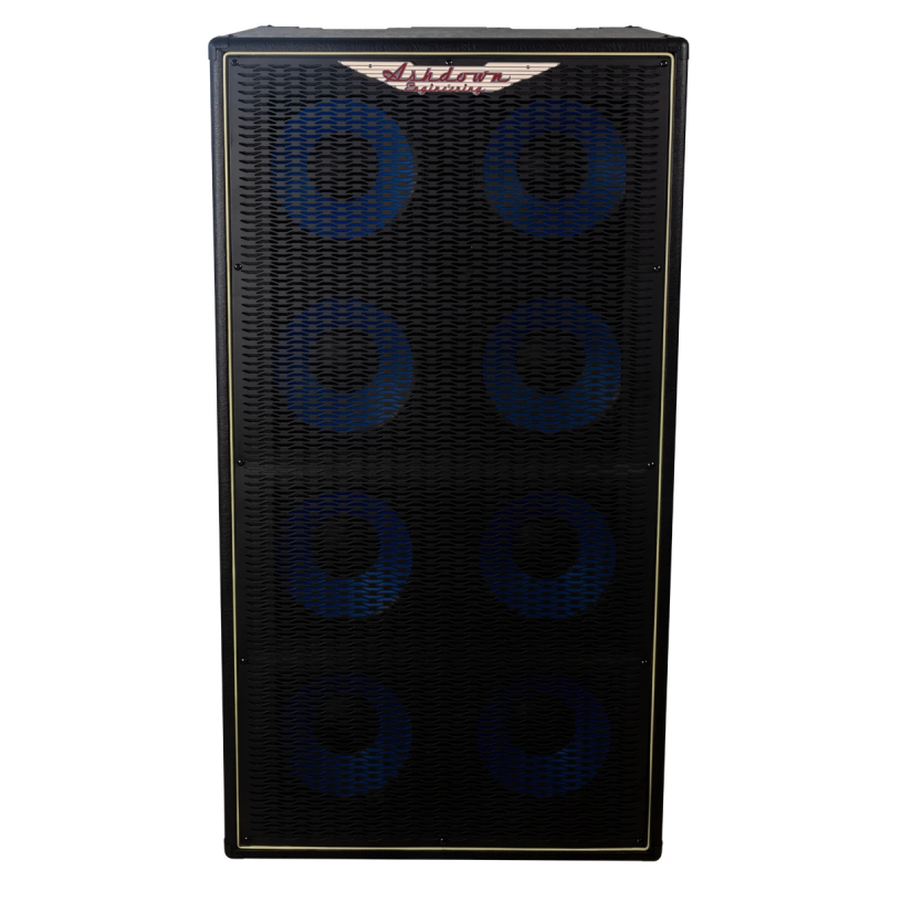

Ich habe je schon recht viele Ashdown Boxen gespielt. Klanglich würde ich immer die ABM oder Klystron Boxen den MAG bzw RM vorziehen. Zudem bekommt man die ABM-Boxen gebraucht auch für recht wenig Geld.
Aber....!!!!
Auch bei den ABM Boxen gibt es große Unterschiede.
Wie man auf den Bildern oben auch optisch gut erkennen kann (Größe der Dustcaps), hat Ashdown unterschiedliche Speaker verbaut. Bei den ABM-Blueline sind mir mind. 3 unterschiedliche Speaker bekannt.
1. Die mit den kleinen Dustcaps. Die machen richtig gut Bass! Runder, sehr druckvoller Sound mit mehr Tiefbass als bei Trace oder Ampeg und klare, feine Höhen. Gehen auch gut mit nem 5-Saiter als 410er. Höheres Gewicht.
2. Die mit den großen Dustcaps. Laut aber nicht so viel Bass. Mittiger ausgelegt. MMn nicht so schön auflösend, wie die Speaker mit den kleinen Dustcaps. Leichter.
3. Die aktuelle EVO IV Serie. Klanglich, ähnlich wie die mit den kleinen Dustcaps aber leicht wie die mit den großen Dustcaps.
Ne 15er würde ich nur die kompakten EVO IV empfehlen. die alten 15er klingen mMn "verwaschen".
Für Bigband und gutem Transport für den little Bastard würde ich pers. den ABM 115 EVO IV empfehlen...ist aber nur meine Meinung.

also nachdem ich mit dem Amp600 und fast voller Leistung (ja er kann bis 970 Watt ziehen und daruas 600W RMS machen) eine Ashdown 8x10 Box überlastet hab (für 800 Watt) weiß ich nun daß Ashdown vor allem mal falsche Wattzahlen auf die Boxen schreibt oder siedie Ashdowner meinen damit die früher gebräuchlihce "Musikbelastbarkeit" und nicht RMS. In der 8x10 (ohne Neo, das Ashdown label obenlinks und nicht in der Mitte) sind 80 Watt 8 ohm Blue label Lautsprecher verbaut, da hab ich einen gegrillt obwohl keine Überlast da war. Spule ist mechanisch verzogen und schnarrt. Dann Ashdown angeschrieben, 3 Wochen lang keine Antowrt, eine gebrauchte Ashdown 1x10 gekauft, geschlachtet und siehe da - auch die hatte außen 150 Watt stehen und drin war ein 80 Watt Lautsprecher. Seitdem dreh ich den Amp 600 nicht mehr weiter auf wie bis er 600 Watt zieht. Sind dann nach Abzug aller Verluste wohl eher 400 Watt RMS ... oder die Ashdown Lautsprecher altern und man kann sie dann nicht mehr voll aufdrehen. Ersatz wäre dann z.B. der Thomann The Box, exakt gleicher Frequenzgang (nachgemessen) aber die teurere Variante 250W RMS und 1000 Impuls...für 44 Euro
Edit Ashdown war wirklich in den Sommerferien, Ersatz ist ein Celestion Pulse für ca. 30 Pfund, 20 Pfund Versand und obendrauf ca. 15 Euro Zoll...

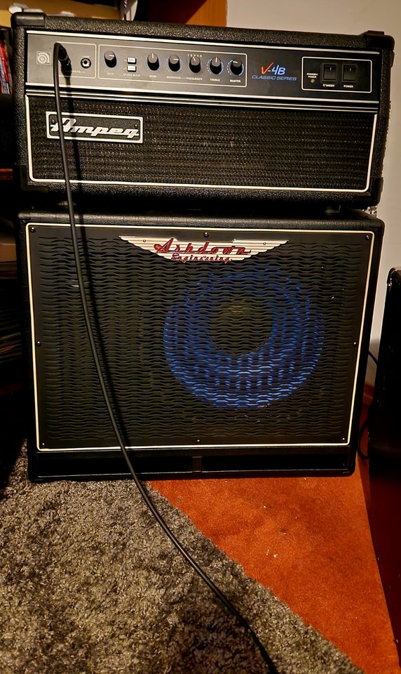

Ich spiele einen ABM C115-500 EVO2. Habe eine TTE83 und einen Eminence Delta Pro verbaut. Der von Ashdown empfohlen Pulse 15 hat mir nicht zugesagt.
Bin zufrieden und fast taub bass-guitar
BTW: Bei mir haben zwei Engländer auf dem Kühlkörper unterschrieben.
