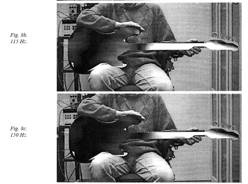

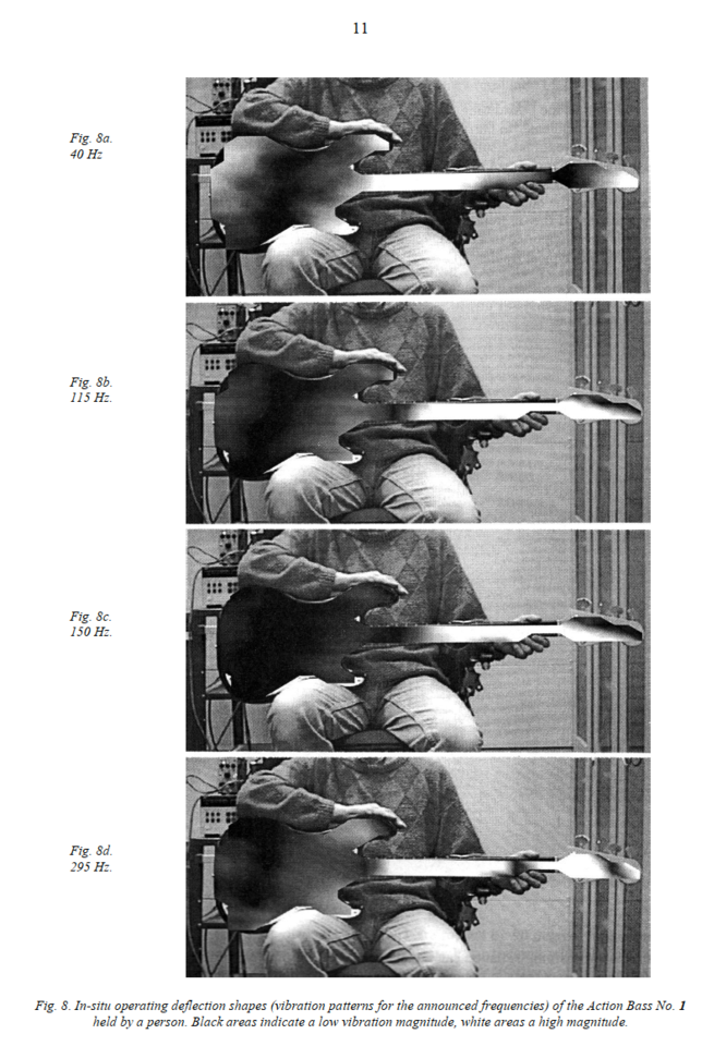

Wie man in Deinem unten zitierten Beitrag im ersten Bild sieht, schwingt selbst ein schwerer P-Bass body, wenn auch nur gering. Bei einem kleineren, leichteren Body, z.B. Gibson SG oder WW Thumb-artigen dürfte das noch stärker der Fall sein. Wie ich sagte ist es eine Frage der Relation. Bei einem ohnehin schweren Body macht ein geringer Gewichtsunterschied wenig bis nichts aus, bei einem leichten aber umso mehr.
Dass die Auflage und Führung der Saiten die Resonanzfrequenz des Halses ändert ist für mich nicht nachvollziehbar. Es ändert sich ja an der Frequenz der angeschlagenen Saiten nichts.
Fastl und Fleischer haben sich für die Beiträge zur Vibro- und Psychoakustik mit dem Schwingungsverhalten von Bässen bei Deadspots beschäftigt, und über einen Laser die Schwingungen vom Bass abgenommen. Das "Cis" auf der G Saite fünfter Bund liegt bei 138 Hz, in der Gegend findet sich relativ häufig der Dead Spot wieder (insbesondere mit Fender Halsform). In dem Beitrag wurde festgestellt, das der Body relativ wenig schwingt, und in dem Frequenzbereich für den Cis Deadspot eigentlich kaum angeregt wird. Daraus lässt sich ableiten, das der Body für den klassischen Deadspot umherum den fünften Bund auf der G Saite keinen wesentlich Einfluss hat.
Unten die Darstellung aus dem Beitrag mit starker Schwingung (Hell) und wenig bis keine Schwingung (Dunkel). Da sieht man ganz schön die Verlagerung der Vibration auf der Kopfplatte je nach Frequenz und auf dem Hals bei sehr wenig bis keiner Anregung des Bodies.

Im Papier von Fleischer und Fastl sieht man eigentlich sehr gut, daß der Body keine nennenswerten Schwingungen hat. Schau Dir z.b. mal 115Hz (8b) und 150 Hz (8C) an, wo die typischen Deadspots sitzen. Da ist am Halsansatz und an der Brückenposition quasi nichts zu sehen, während der Hals bis zur Kopfplatte fast durchgängig schwingt. Wenn der Body da schwingen würde, gäbe es längst Gewichtsplatten oder andere Gadgets die man am oder hinter dem Body montieren könnte, um den Deadspot zu verlagern. Wenn Du irgendwann den Body so dünn auslegst, daß er von der Masse Richtung Hals kommt, schwingt der natürlich auch, aber darum geht es hier nicht.
Trotzdem ist der Body mit dem Hals verbunden. Der Bass als ganzes ist doch das schwingende System. Die Frequenz wird von jedem Teil des Systems beeinflusst.

Der Bass ist schon ein System, aber der Body hat als kaum schwingender Bestandteil wenig Einfluss auf den gesamten Systemzustand. Die Frequenz wird zwar auch vom Body beeinflusst, aber wenn der selbst nicht schwingt oder dämpft, dann ist der Einfluss halt verschwindend gering.
Das die Auflage und Führung der Saiten die Resonanzfrequenz des Schwingkreises ändert, hat den gleichen Hintergrund wie andere Saiten, die den Deadspot (leicht) in der Position und Stärke beeinflussen. Du bedämpfst den Schwingkreis durch Änderung der Parameter. Bei dem Bass sind die meisten Brücken gleich, da wird wenig Unterschied in der Saitenauflage und Führung sein, aber beim VIbramate hast Du eine minimale Auflage und dahinter zwei weitere Saitenbereiche die ungedämpft schwingen können.
Das bei der Kopfplatte "ein paar dutzend Gramm" reichen hat damit zu tun daß es da Schwingungsknoten gibt (siehe Post #193), die durch Gewichte beeinflusst werden.
Ein schwerer Bass kann auch deshalb nicht den Deadspot an einer anderen Stelle haben als ein leichtererm, da der Body halt keinen Unterschied macht, da er kein wesentliches Teil des Schwingkreises ist. Das ist Physik, da hat man relativ wenig Spielraum :bier:
