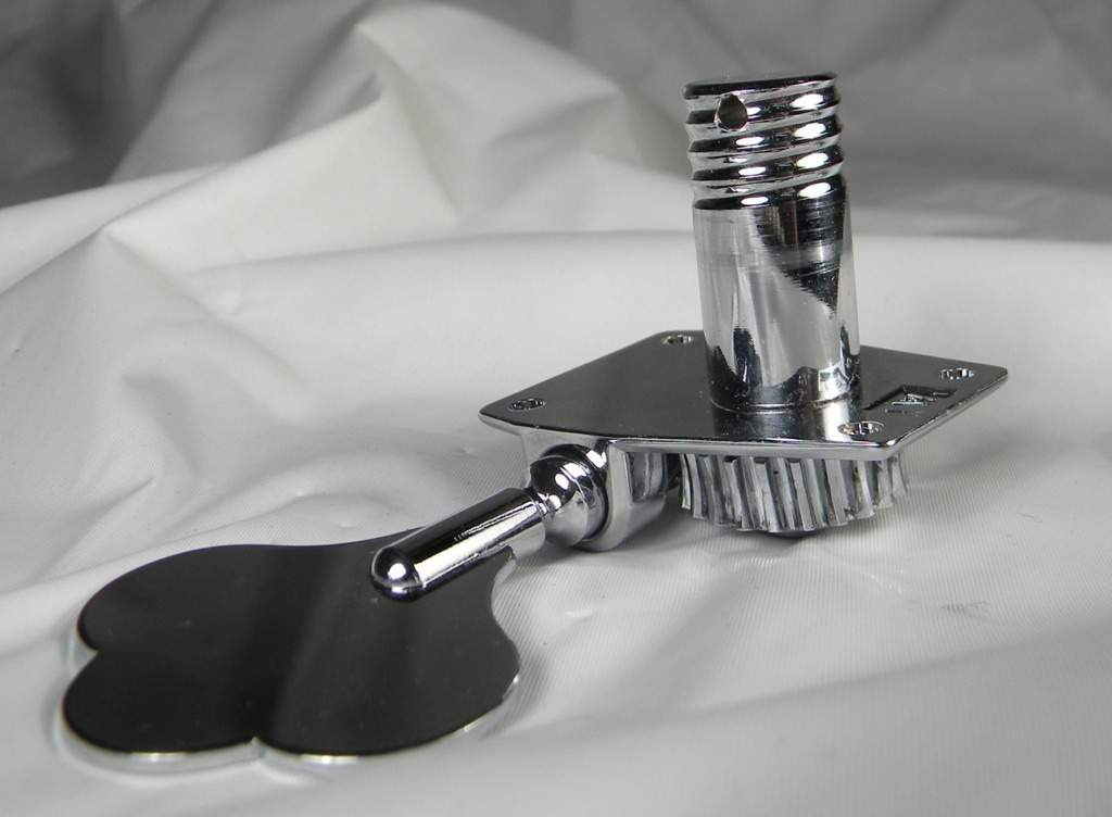

Zudem ist mir dies hier über den Weg gelaufen:
Die Tuner sind aber schwer erhältlich. Die Seite von Noah James reagiert nicht.
Fender hat bei der Pro-Serie entsprechend reagiert:
Neue gerillte Stimmwirbel
Zitat Fender: "Neue gerillte Stimmwirbel
Die gerillten Wirbel sind oben breiter als unten, wodurch die Saiten beim Aufziehen automatisch abwärts rutschen und straff an der richtigen Stelle gehalten werden. Dadurch ergibt sich ein steiler, gleichmäßiger Auflagewinkel der Saiten am Sattel. Ergebnis: verbesserte Stimmstabilität und ein schönes langes Sustain."

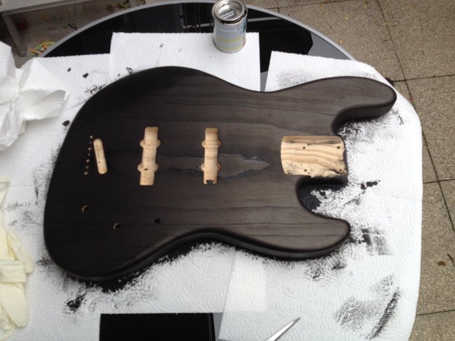

Ich bin gerade am Neubau eines JB (auch Sumpfesche) und werde dort sicher keine Vintage-Brücke einbauen (entweder Babicz oder HipShot). Wenn ich die Brücke habe, werde ich die mal auf den 51-er bauen und berichten.
Dann wird dem Wissens- bzw. Glaubenskrieg (bei mir Glaube) hinsichtlich der Auswirkung von High-Mass-Brücken ein mögliches Ende gesetzt.
Dauert noch etwas...bin gerade erst mal beim Ölen.
Ich halte diese geschichte, im video oben,von
JENZ machine heads
für einen "netten" versuch :) (kohle zu machen).

bin auch gerade drüber gestolpert... [über Jenz Machine Heads und Fenders neue gerillte und konische Stimmwirbel] […] die Saiten beim Aufziehen automatisch abwärts rutschen und straff an der richtigen Stelle gehalten werden. Dadurch ergibt sich ein steiler, gleichmäßiger Auflagewinkel der Saiten am Sattel. Ergebnis: verbesserte Stimmstabilität und ein schönes langes Sustain.
Dafür lassen sie die Metallscheibe weg, welche die Strecke der Saiten vom Stimmwirbel bis zum Halssteg verkürzt und stabilisiert. Auch wenn die Zugkräfte der Saiten auf der Halsplatte etwas anders verlaufen, sind sie ja trotzdem noch vorhanden, und mit der langen Strecke vielleicht sogar noch wirksamer, als mit einer kurzen.
Mein fünfsaitiger Yamaha hat ähnliche Stimmwirbel, deren konische Beschaffenheit (allerdings ohne Rillen) ebenfalls die Saitenaufhängung in Halsplatten-Nähe führt. Eine Metallplatte zur Führung der Saiten auf der Halsplatte habe ich nicht. Die G-Saite hat, anders als beim viersaitigen Fender, nicht die längste Spannung, sondern eine ähnlich kurze, wie die H-Saite. „Trotzdem“ habe ich in Höhe des Cis einen merklichen Deadspot.
Ich halte diese geschichte, im video oben,von JENZ machine heads für einen "netten" versuch (kohle zu machen). Mit nichten wird sich dadurch was an der vibration verbessern, oder am sustain, oder gar am deadspot ! Und ich brauche ganz sicher keine gerillten mechaniken um die saiten richtig aufzuziehen. Wie man hier unten gut sehen kann geht das auch mit einer ganz normalen mechanik.
Mir kommt das auch ein wenig wie Legendenbildung vor, auch wenn ich annehme, dass die Stimmmechaniken von Jenz eine super Qualität haben und durch die konische Form nützlich sind, um auf der Kopfplatte für Ordnung zu sorgen.

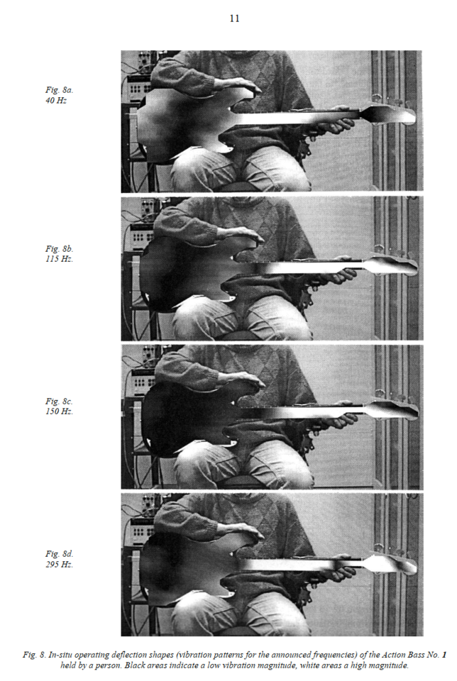

Fastl und Fleischer haben sich für die Beiträge zur Vibro- und Psychoakustik mit dem Schwingungsverhalten von Bässen bei Deadspots beschäftigt, und über einen Laser die Schwingungen vom Bass abgenommen. Das "Cis" auf der G Saite fünfter Bund liegt bei 138 Hz, in der Gegend findet sich relativ häufig der Dead Spot wieder (insbesondere mit Fender Halsform). In dem Beitrag wurde festgestellt, das der Body relativ wenig schwingt, und in dem Frequenzbereich für den Cis Deadspot eigentlich kaum angeregt wird. Daraus lässt sich ableiten, das der Body für den klassischen Deadspot umherum den fünften Bund auf der G Saite keinen wesentlich Einfluss hat.
Unten die Darstellung aus dem Beitrag mit starker Schwingung (Hell) und wenig bis keine Schwingung (Dunkel). Da sieht man ganz schön die Verlagerung der Vibration auf der Kopfplatte je nach Frequenz und auf dem Hals bei sehr wenig bis keiner Anregung des Bodies.

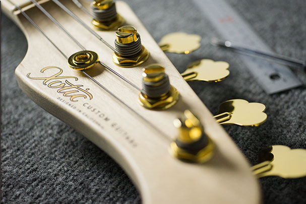

JENZ machine heads
für einen "netten" versuch :-) (kohle zu machen).
grillten mechaniken um die saiten
mechanik.
Klar, wer um Himmels willen braucht denn gekerbte Mechaniken?:facepalm1::facepalm1::facepalm1::facepalm1::facepalm1::facepalm1::facepalm1::facepalm1::facepalm1::facepalm1::facepalm1:
