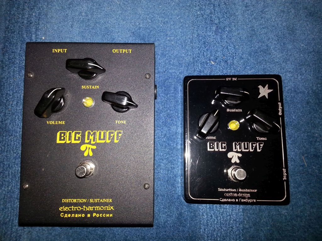

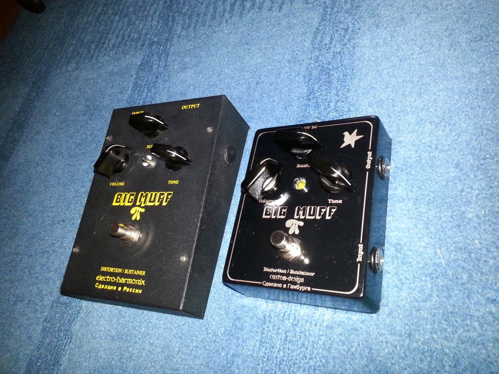

Mein Big Muff Sovtek Rehousing ist endlich fertig. :-) (Das alte Gehäuse war auch schon etwas ramschig...) Neu sind nur die Klinkeneingänge, DC-Anschluss und der Fussschalter für True Bypass. Rest ist noch original. Den Schriftzug hab ich gravieren lassen. Decals und Folien kombinieren mit schwarzem Hintergrund leider nicht so gut... Zum Vergleich noch ein leicht modifiziertes Original.
Edit: Noch ein Bild aus der Seitenperspektive.

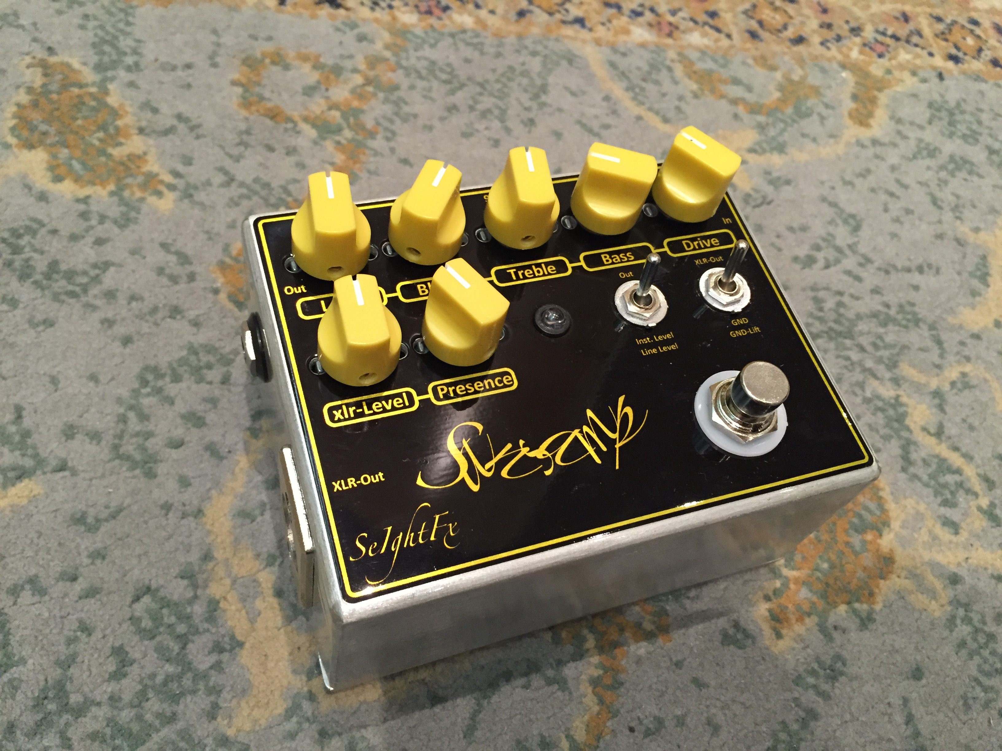

Sodalla hier mal mein fertiger Sansamp Bassdriver DI :-)

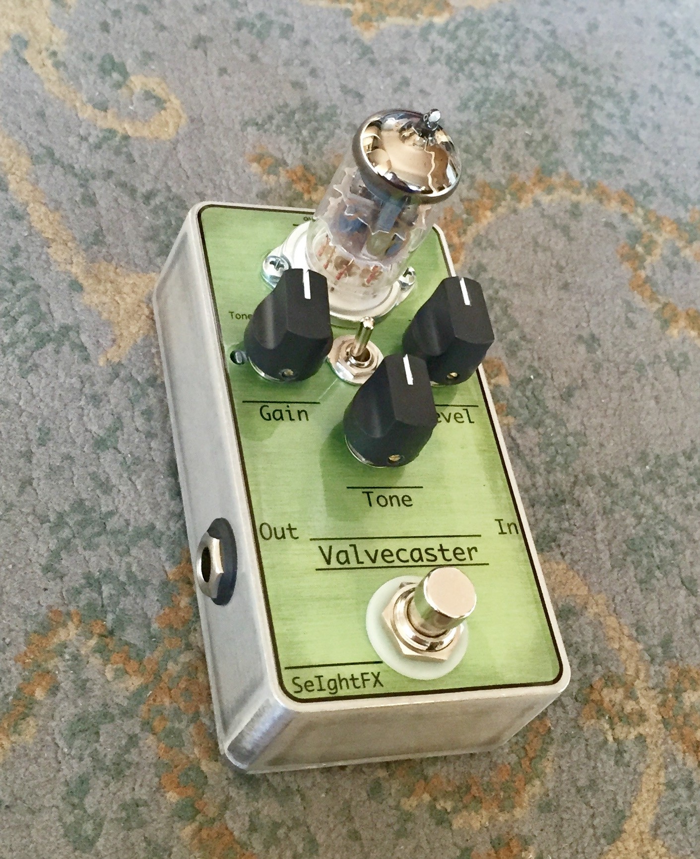

Sodale hier mal der Valvecaster...
das coole bei dem Teil, ich hab ne 3mm LED in dem Röhrensockel untergebracht um ON - OFF zu signalisieren :-)
vll komme ich mal nächste Woche dazu ein paar Soundfiles auf zu nehmen ;-)

  • #887
Sehr chic!
Die Röhre lauft aber mit 9V eher starved-Plate, oder?
Wenn deine Treter noch so klingen, wie sie aussehen ...
:lechz::lechz::lechz:
  • #888
Kein Plan, hab mich mit Röhrentechnik noch nicht so beschäftigt. Ist ne ECC82, die soll angeblich unter 9V Heizspannung haben, mehr weiß ich da aber auch nicht drüber ...... Vorsicht Halbwissen :-D

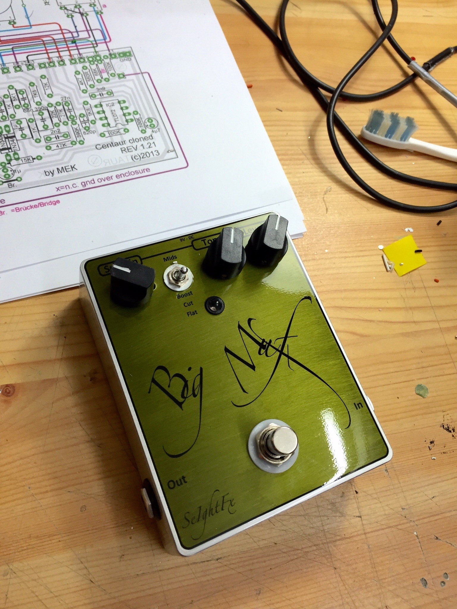

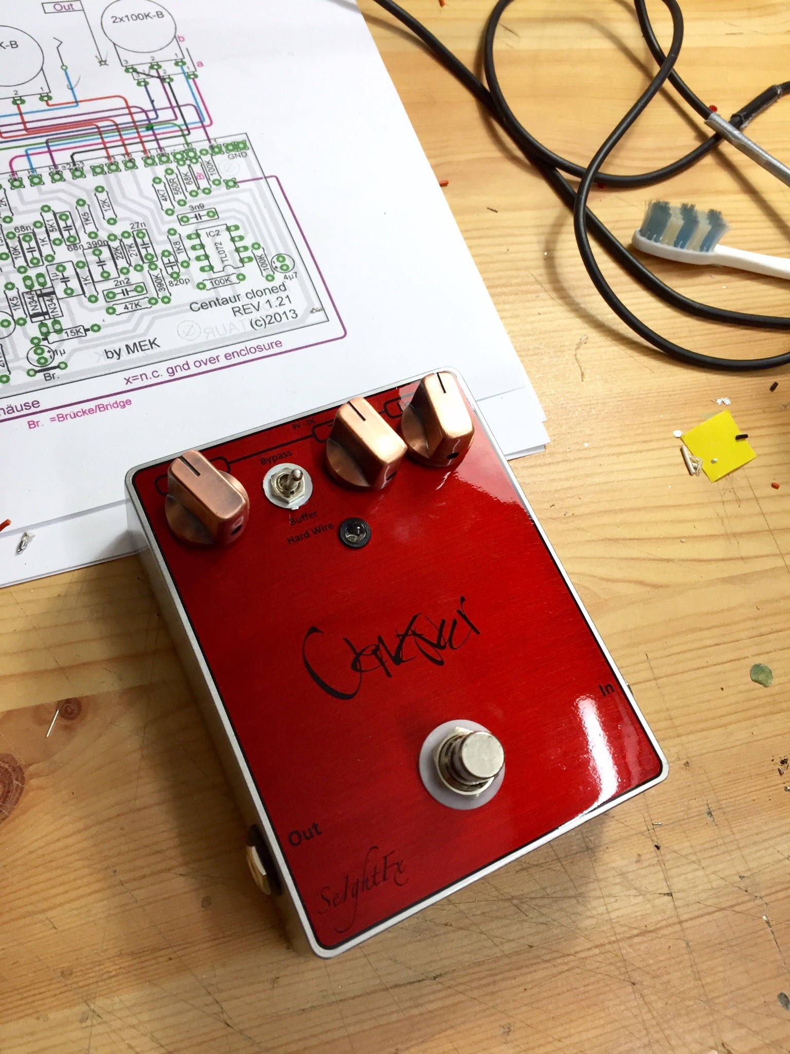

  • #897

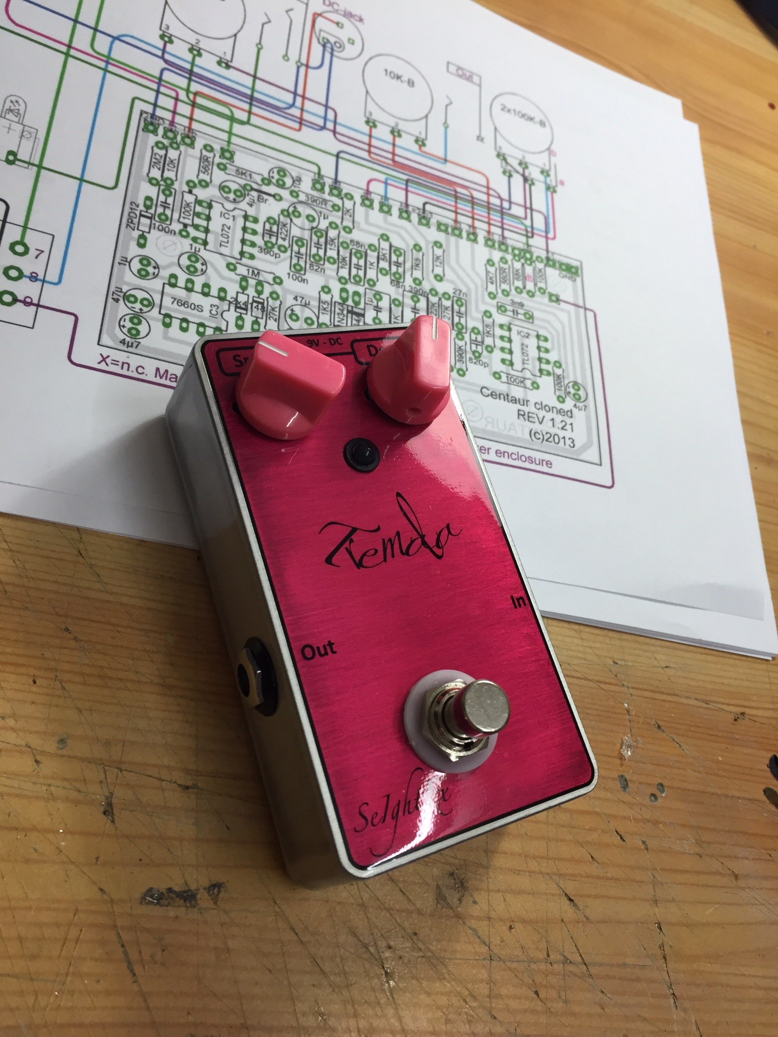

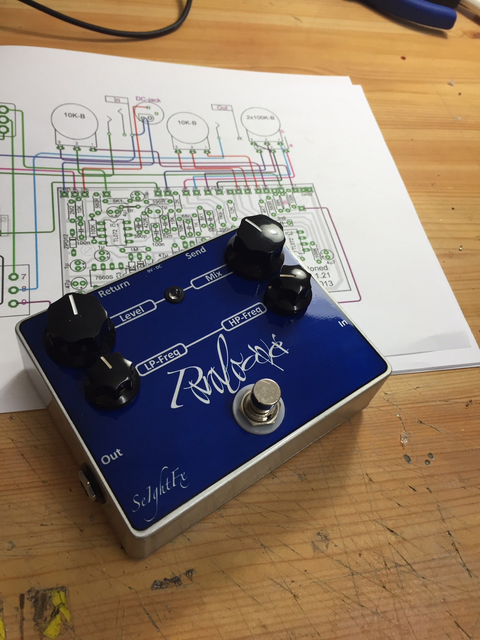

Sodalla hier ist mal der Parallel Looper mit High und Lowpass Filter, funktioniert wirklich super das Teil. Zusätzlich ist noch ein Spannungsteiler am Eingang um zu Heise Signale die das Teil zum zerren bringen etwas im Zaum zu halten.
Und ein Tremolo hab ich auch mal gebastelt :D
Natürlich nach der Farbe mit pinker LED!
Es warten noch ein Big Muff und ein Centaur auf ihre Fertigstellung.
Und vom OCD und Hall muss ich mal noch Bildchen knipsen.
