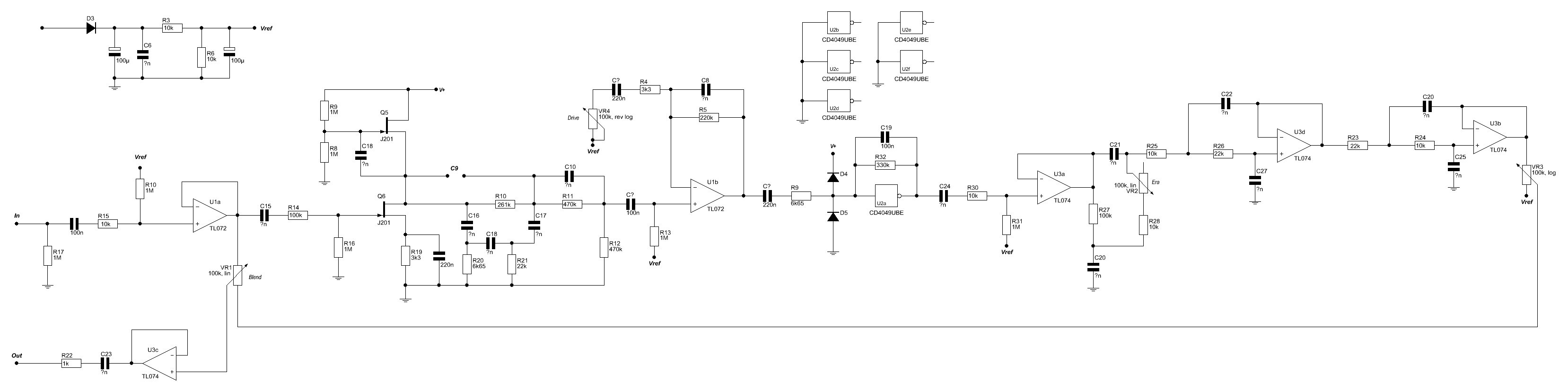

Genau, zeichne du mal das Vero raus - dann könn mer vll. sogar beide Pläne raushauen + Layout.

Aber dort gibts nicht wirklich was anderes als im guitar-fx forum, aber fürs interssierte Publikum, es fehlen noch ein paar Bauteilwerte aber das sollte kein großes Problem sein
Puh, ich hatte gerade schon angefangen das Vero nachzuzeichnen. Da haste mir ne Menge Mühe erspart, danke! :bier:
Edit: Jetzt weiß ich auch was du mit Invertierer meintest flobert, hatte gedacht du meintest da eine bestimmte Schaltung. Aber wie kommt man denn auf die Idee da einen Logikbaustein reinzusetzen? Abgefahren...

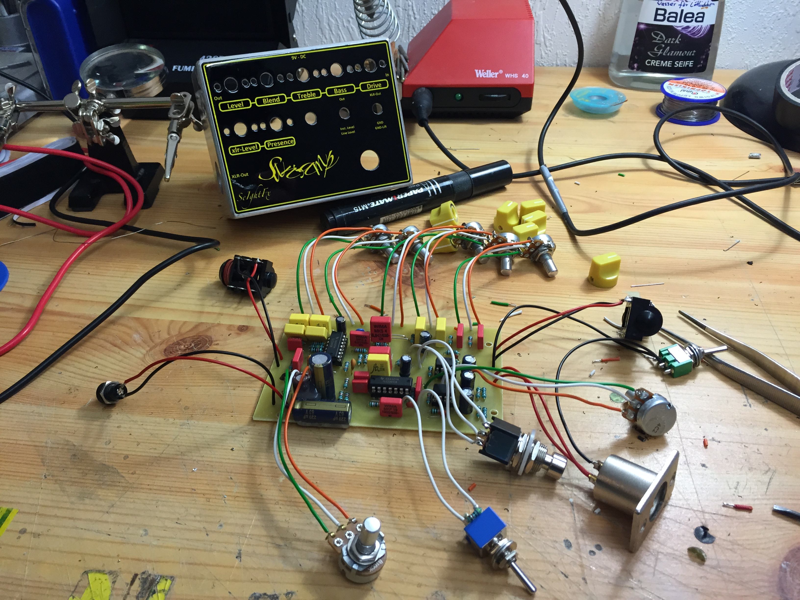

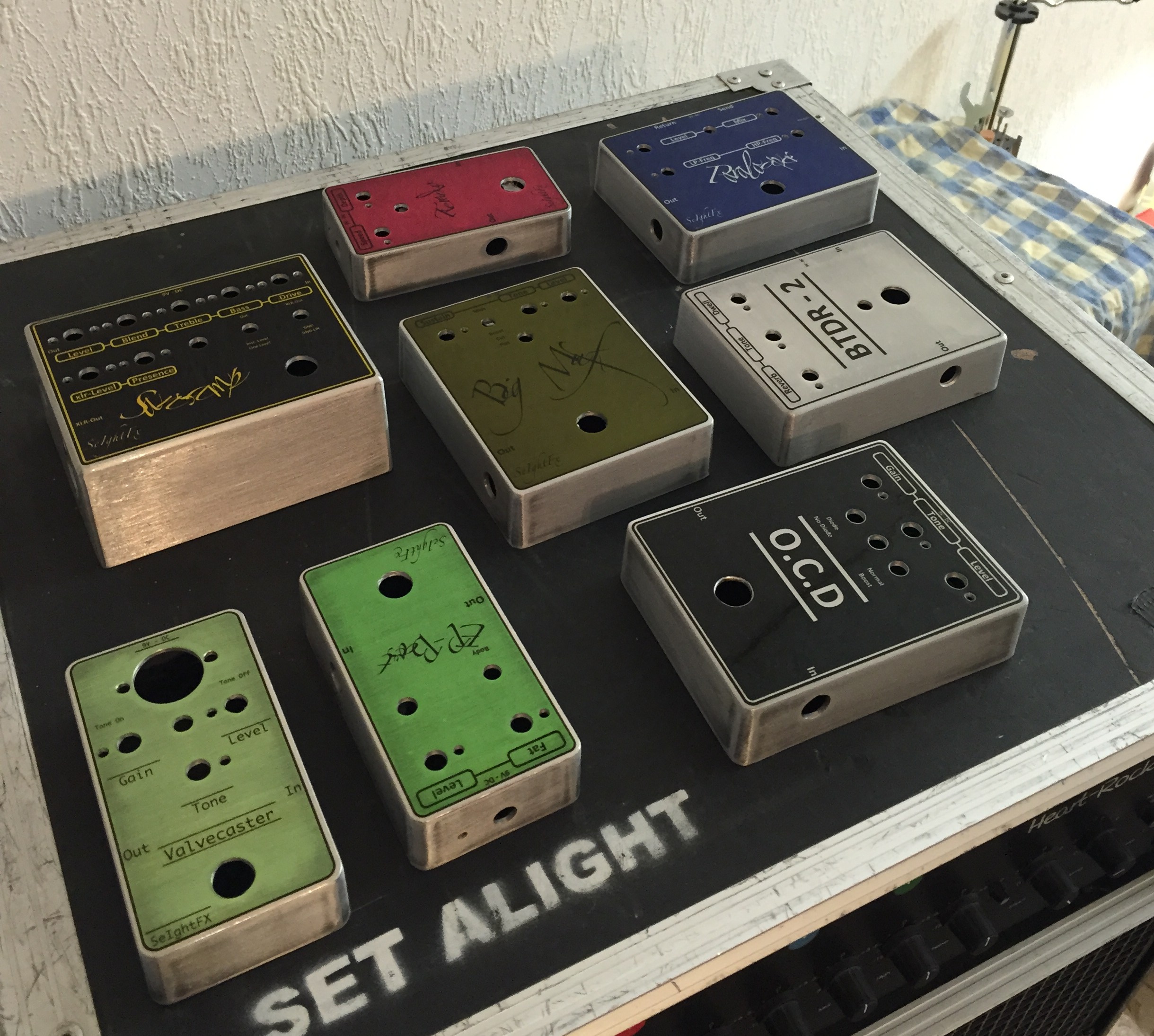

Sodala ich hab dann die Tage auch mal wieder bissl was gebastelt und lackiert.
Vor 3 Jahren oder so hab ich die Platine für ein Sansamp von @Masl bekommen, leider bin ich erst jetzt dazu gekommen das Teil zu bauen.
Aufgrund der großen Platine hab ich mich für ein etwas höheres Gehäuse bemüht, farblich hab ich an den Sansamp Farben gehalten. Die Elektronik ist noch nicht eingebaut, da ich den Lack noch richitg aushärten lassen will, aber natürlich habe ich schon mal einen Klangtest gemacht.
Wirklich krass das Teil, gefällt mir auf anhieb super. Ich hatte beim Sansamp immer so ein leichtes Mittenloch in Erinnnerung, das hat diese DIY-Variante absolut gar nicht. Kein Plan ob ich mich da nur falsch an meine Tests im Geschäfft erinnere oder ob sich mein DIY-Sansamp irgendwie vom Original nun unterschiedet.
Das Ding ist auf alle Fälle ein heiser Kandidat für mein Board.
Nochmals Besten Dank an @Masl das er damals die Platinen machen hat lassen.

Da wird bald eineiges Fertig:
- EP-Booster (Madbeans Fatpants Variante)
- Sansamp
- Tremolo (UK)
- Hall (UK)
- Der OCD ist alt, hat aber mal en neuen Lack bekommen
- Valvecaster
- Big Muff (der vo Sovtek, weil ich den mal original hatte und so dumm war ihn zu verkaufen, aber das originale Gehäuse ist echt richtiger Schrott, die Hammond Teile sind viel besser)
- und einmal neuen Lack für meinen Paralooper
