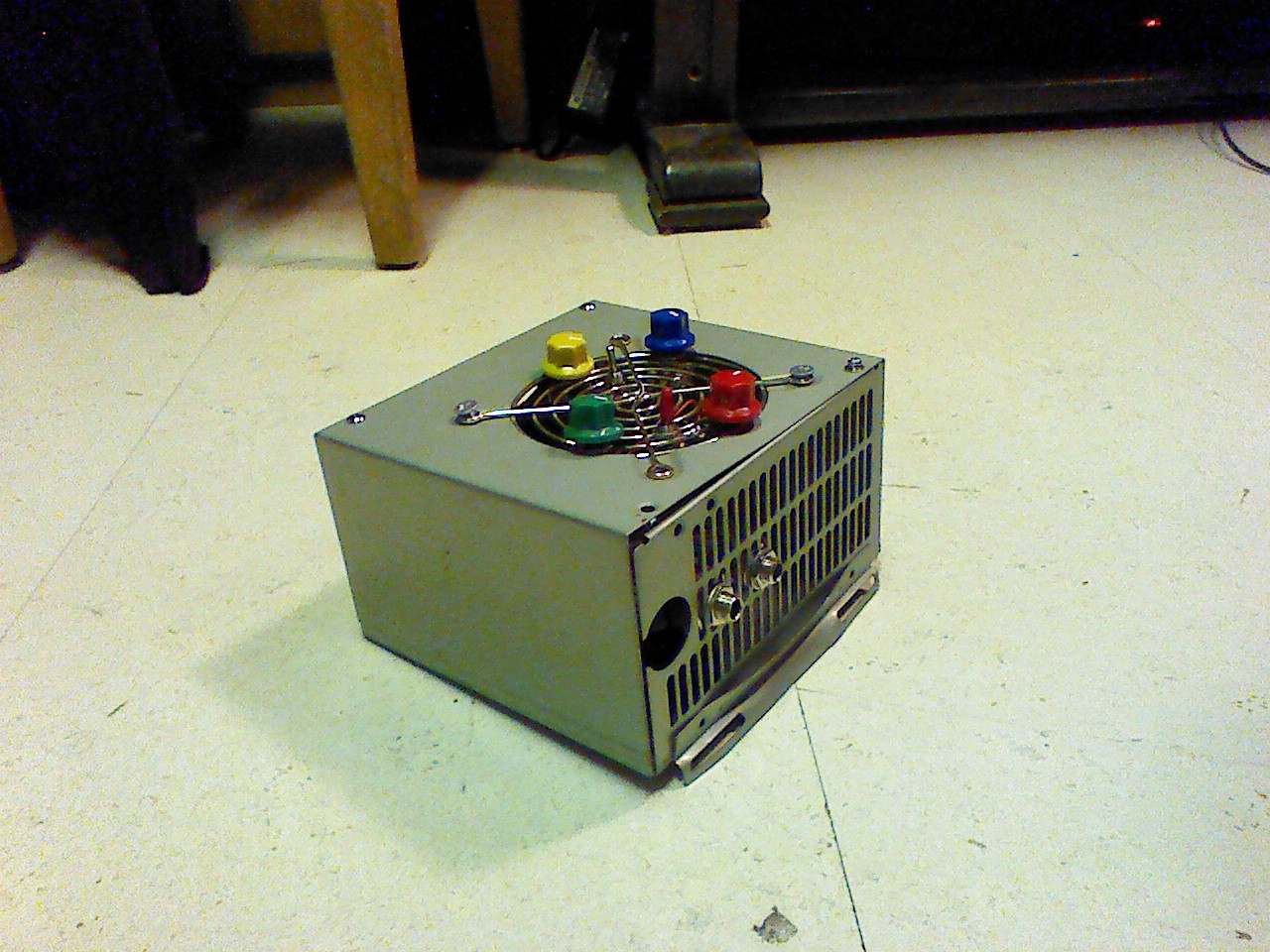

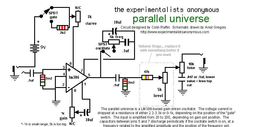

Zum Thema Gehäuse für Selbstbau-Sachen: Vor einer Weile hab ich mir ein Parallel Universe (self-oscillating fuzz: http://www.experimentalistsanonymous.com/diy/Schematics/Fuzz and Fuzzy Noisemakers/Parallel Universe Schematic (old).gif ) in ein PC-Netzteilgehäuse gebaut (siehe Foto). Ist nicht sehr bühnentauglich so, wenn man nicht einen externen Switch hat, aber man könnte da mit Präsentation/LEDs oder was weiß ich sicher was schönes draus machen. Das Parallel Universe ist abgesehen davon ein absolut geiler Effekt, aber das nur am Rande ;-).

  • #937
- wtl
Interessantes Gehäuse. =)
Wir schmeißen hier auf Arbeit ja auch monatlich ordentlich Material weg - hier könnte schon noch einiges für uns DIYler rumfliegen. Soll ich mal schauen?
Ich hab noch 2 Pelicases....anyone?

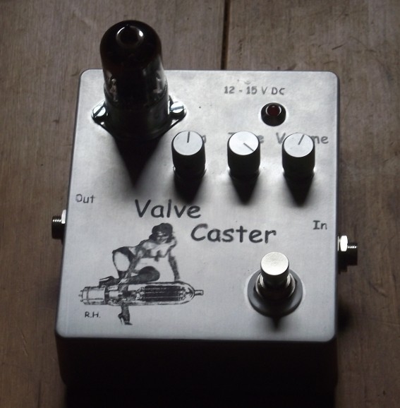

Hi
hier mein Valve Caster.
Layout von diystompboxes.com. 176 Seiten dazu.
Stromversorgung 15 V DC über den Bausatz Gleichrichter LoV 12/12,6 V von TT
C1 22nf statt 47nf (klaut weniger Höhen)
Gruß ralf
