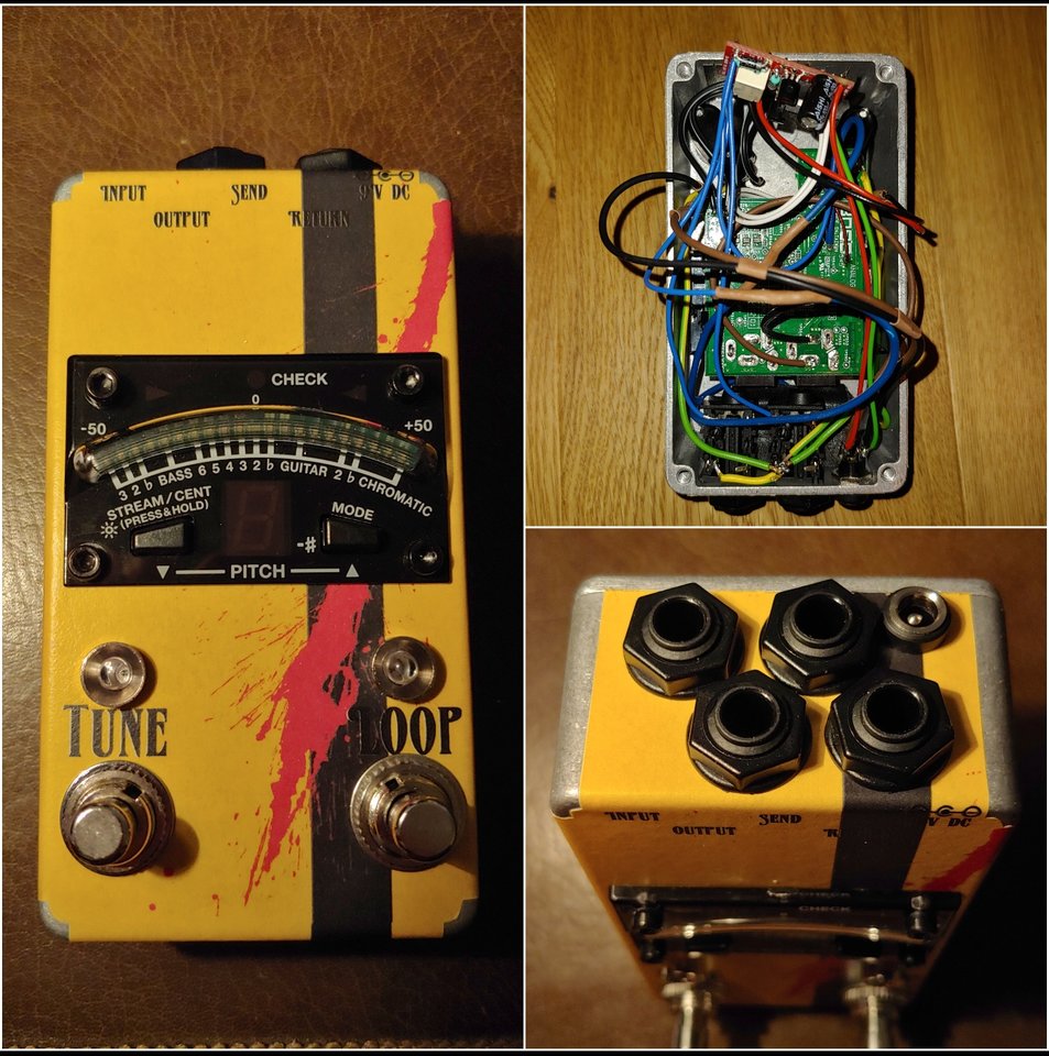

Letzte Woche fertig geworden:
Die LED vom Tuner ist immer an - quasi ein Check, obs Pedalboard mit Spannung versorgt wird. Der Tuner geht nämlich natürlich nur per Taster an...

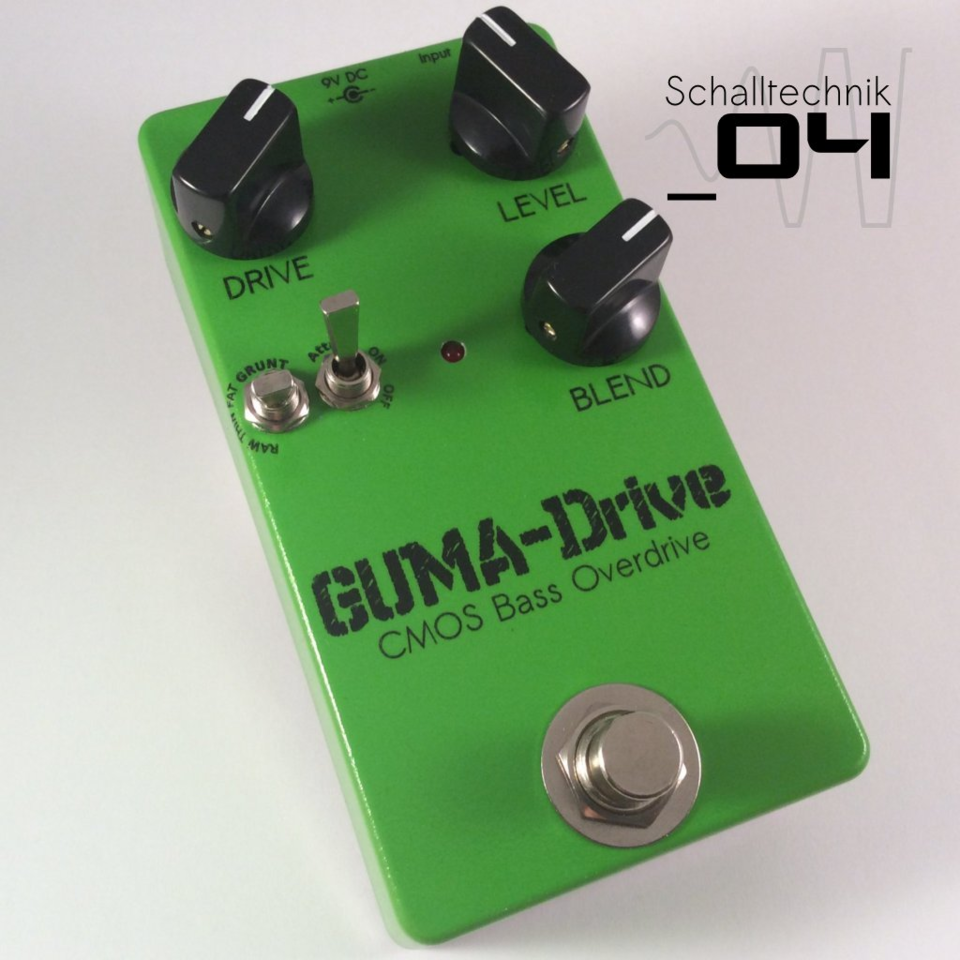

Basis ist der GUMA-Drive, ein B3K-Clone:
Passend zum Grunge.... der Mister Mo-GUMA-Drive:

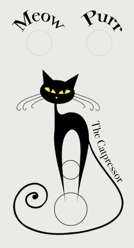

Entwurf für den Kompressor der Liebsten, ein Dynacomp Clone:
