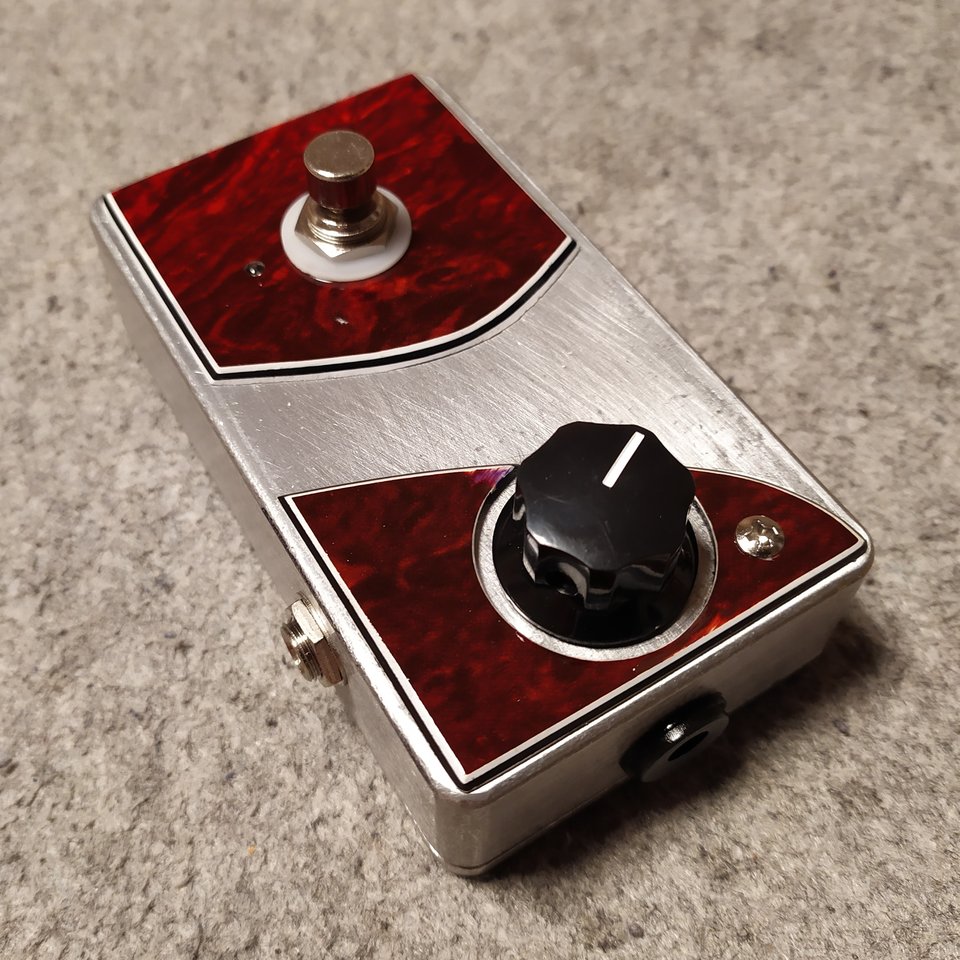

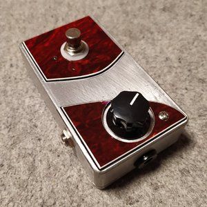

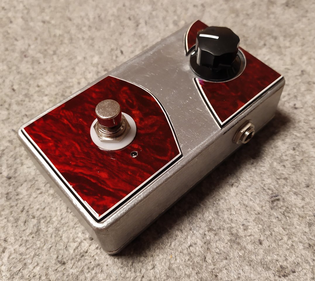

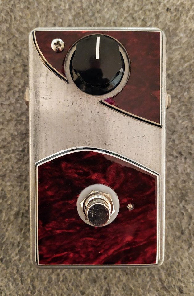

...sodala - da man als Musiker momentan arbeitslos ist, hab ich mir zum Zeitvertreib einen kleinen Booster gebastelt (build from scratch), um den Lautstärkeunterschied beim Wechsel zwischen zwei Bässen auszugleichen.
Grundlage ist die Schaltung vom EP Booster. Allerdings sind die Ein-/Ausgangskondensatoren für Bass optimiert.
Gefällt nach ersten Tests, weitgehend ohne größere Färbungen im Sound, nur halt lauter....und das alte PG einer Tele hat auch noch seinen Zweck erfüllt.
EDIT: zum Einsatz kam übrigens die "pop/klick-freie" 2PDT Optokoppler (True) Bypass Schaltung klick
Anhang anzeigen 369539Anhang anzeigen 369540Anhang anzeigen 369541
Das sieht absolut stark aus! Sehr cool gemacht.

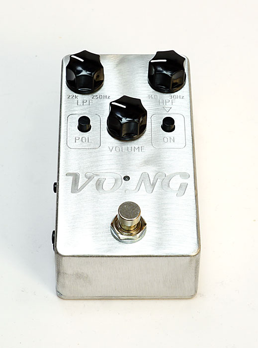

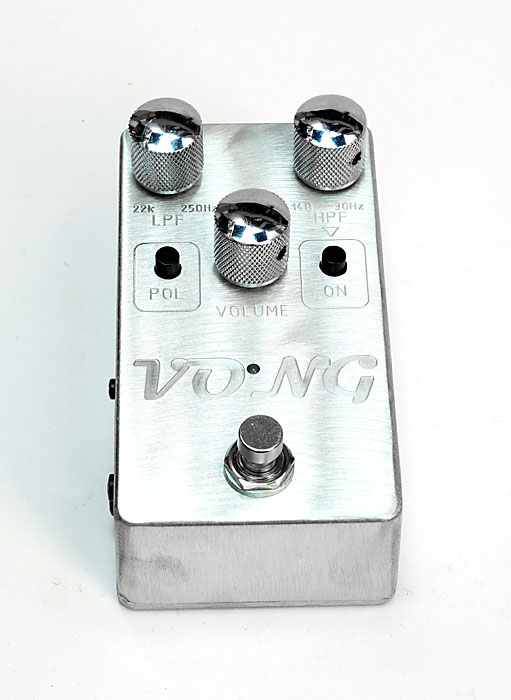

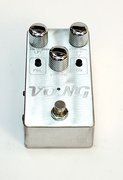

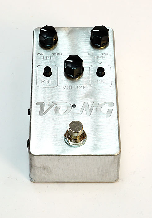

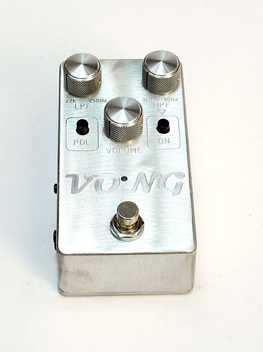

Kleine Umfrage: Welche Poti-Knöpfe würdet ihr bevorzugen?
1. Alu, matt, geriffelt, mit Markierung
2. Chrome, fein geriffelt, ohne Markierung
3. Chrome, grob geriffelt, ohne Markierung
4. Kunststoff, schwarz, geriffelt, mit Markierung
5. Kunststoff, schwarz, geriffelt, mit Markierung, zierlich
Ich finde ja 1. ganz nett...
  • #1.052
Nr.1 sieht sehr gut aus. Gefolgt von Nr.4.
(so langsam habt ihr mich so weit : ich “brauche“ auch einen Vong)
  • #1.055
Optisch 1, Technisch 3, weil:
6,3mm Knöppe mit Madenschrauen auf geriffelte 6mm Achsen? Igitt.
Hast du wenigstens die Allparts Hülsen drauf gemacht?
Reaktionen: disssa, Gast74634 und bassilisk
  • #1.058
Die 4. Kann man von oben am besten ablesen. Alles ohne Markierung geht garnicht. Die 1 hat die Markierung leider genau seitlich. Oben wäre besser abzulesen.
  • #1.059
Vielen Dank für eure Eindrücke!
Die Chrome Dome Knöppe sind für 6mm Achsen. Die passen wie "Arsch auf Eimer". Die split shafts habe ich mit einem 1mm starken Streifen Alu-Blech "gefüllt". Bei 3.) handelt es sich auch um Knöpfe, die mit Madenschrauben fixiert werden. Bei den Kunststoffknöpfen verwende ich tatsächlich Adapterhülsen, jedoch nicht die völlig überteuerten Teile von allparts.
Bis auf 1.) liegt mir ein recht großer Vorrat an Knöpfen vor...
Ich stelle mir vor, wie der Vong wohl aussehen würde, wenn die Taster-Knöpfe für HPF und Polarity auch Chrome wären...
