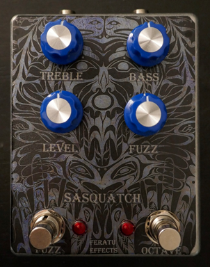

Södele, mal den Fred wieder aufwecken. Ich habe in letzter Zeit ein paar Sachen eingetütet, unter anderem einen Ezekiel von Fuzzdog, geiles Teil.
Auch von Fuzzdog, Great Destroyer, der kann coolen Fuzz und oszilierenden Wahnsinn!
Deadend FX Version vom Spaceman Polaris, eleganter OD mit raffinierter Filter Abteilung.
Sasquatch, Oktave Fuzz. Ein Green Ringer und ein modifitierter Muff mit Baxandall Tone stack und LED clipping. Macht kräftig Alarm und bringt BASS à gogo. Genial.
Reaktionen: Aper, Masl, Mr.Mingus und 9 andere

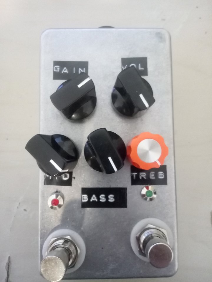

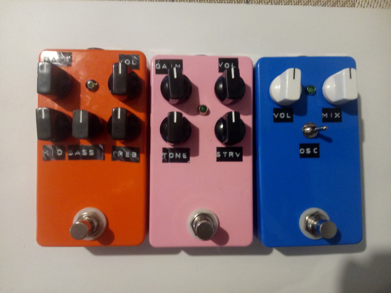

Kam mal dazu ein paar würdige Gehäuse von Tayda zu bestellen.
Sunny Preamp, Devastator und Lovely Addition von Moonn Electronics.
Der Devastator ist ein Clone vom Dwarfcraft Great Destroyer, macht vor allem Lärm und Spaß und ist zu nen Kumpel weiter gezogen. Das Lovely Addition ist quasi die Zerre vom Fender Fuzz Wah Reissue und hat noch einen Switch bekommen, der mehr Gain und Oszillation drauf haut. Durch den Blendregler macht der auch im Bandkontext großen Spaß und ist schnell aufgebaut.
Heute wird dann noch ein Frantone Cream Puff-Clone geboxt, der beim Test gestern echt fett am Bass klang und am Eierschneider direkt den Siamese Dream-Sound fabriziert, freue mich, den bei der Probe auszuführen.
Wenn dann Zeit ist, wird noch ein Acapulco mit Gain, Blend und Sunn-Tonestack verkabelt, danach muss ich wohl mal wieder ausmisten...
