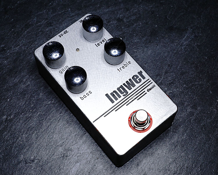

  • #1.103
Am WE habe ich einem meiner ersten DIY-Pedale, vor ein paar Jahren noch auf ´nem Veroboard gelötet, eine neue Platine und ein neues Gehäuselayout verpasst:
Es handelt sich um den ROG Ginger, den ich einfach mal Ingwer genannt habe...
Das ist ein sehr gutes "always-on"-Pedal, welches dem Sound mäßig eingestellt ein wenig Knusper verleiht. Er wirkt dadurch "weicher" und runder.

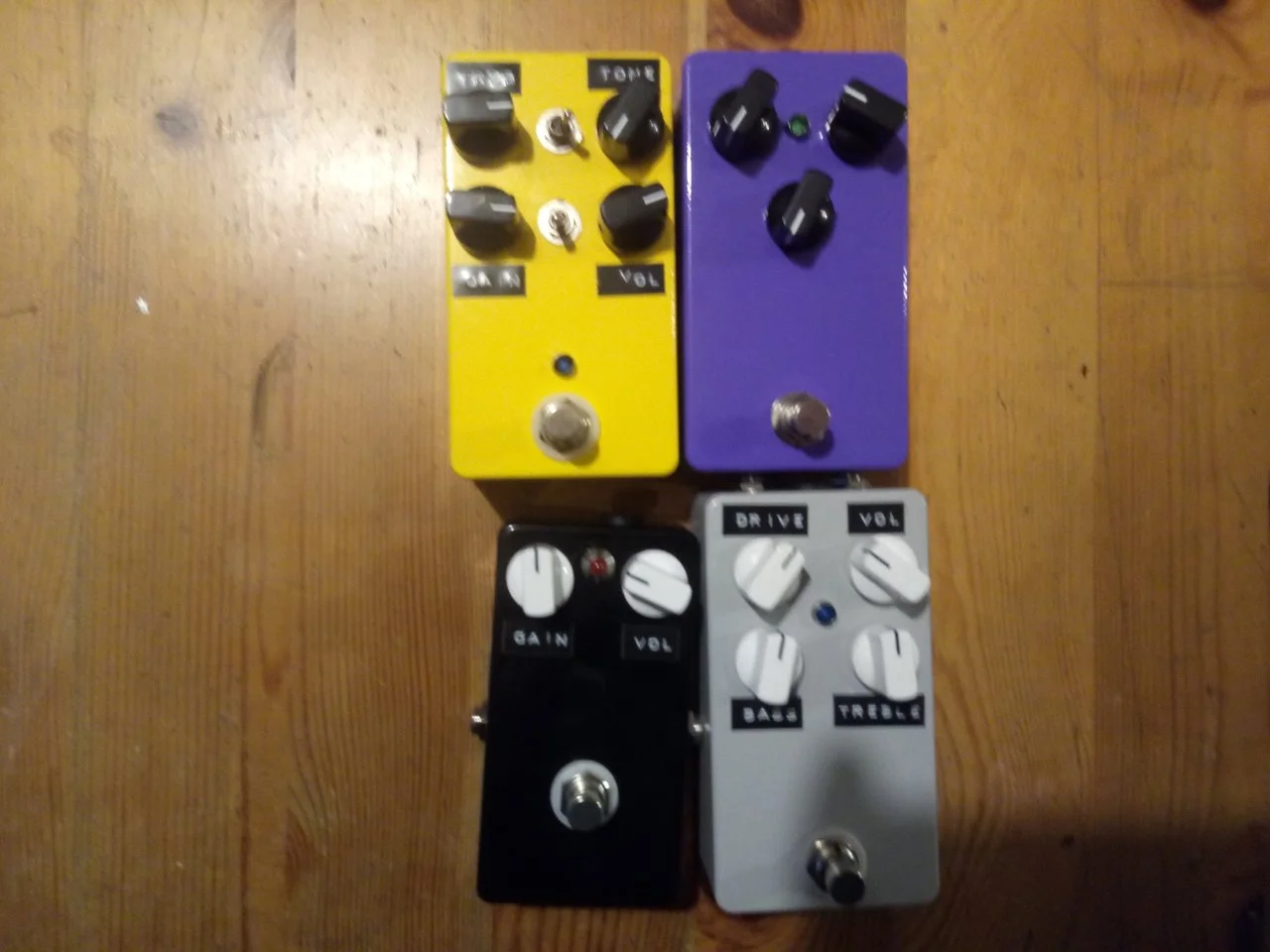

War am Wochenende auch wieder fleißig:
Pharaoh (sehr geil am Bass), Purple Plexi (eher was für meine Klampfe), Höfner Fuzztone (eigen aber irgendwie cool) und Benson Preamp (am Bass enttäuschend, aber an der Klampfe sehr cool).
Die "normalen" Tayda-Enclosures sind zwar winzig-süß, die Bohrungen aber nicht überlegt. Oder ich hab da so ne OCD dass der Footswitch einfach so weit unten sein muss wie es nur geht...

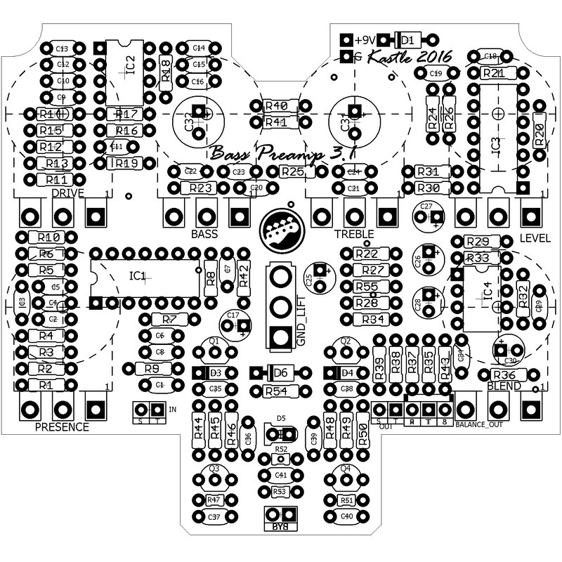

  • #1.105

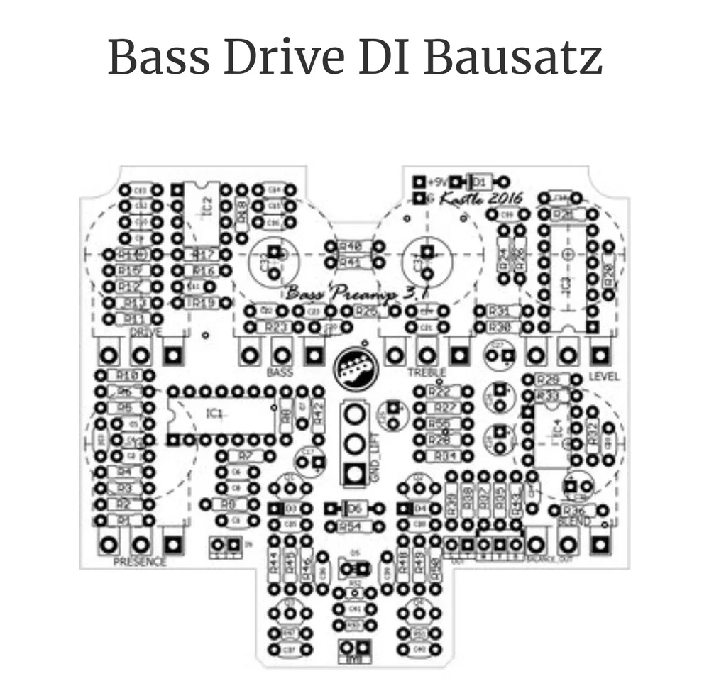

Hat wer schon mal den Bass Drive DI Bausatz von Kastle gebaut und kann was zum Sound oder Aufbau sagen?

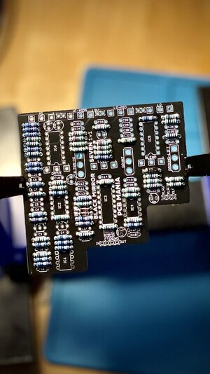

  • #1.106
So, genug von mir, Lebensgeschichte ist erzählt [^] Was habt ihr denn bisher so gebaut oder wollt noch bauen und wie hat das alles so angefangen?
Ich rezitier mal die Anfangsfrage für mich (gottchen über 13 Jahre her):
Hab schon immer ein wenig Pickups eingelötet oder mal ne Klinkenbuchse repariert. Irgendwann wurd das mehr mit Pickups und Onboard-Preamps, es kam ne bessere Lötstation dazu.
Und irgendwie entdeckte ich dann auch Musikding. Hier in Bassic hab ich dann öfter mal über Schalltechnik Pedals gelesen und dachte, ach komm nehm ich die zum Anfang, ein Vong, Mini-Vong und ein Pumpernickel wurden dann fertig gemacht.
Dazu kam im Verlauf noch Käufe wie heizbare Entlötpumpe (die ganz einfache), Werkzeuge zum Festschrauben von Muttern, neue Halter für Platinen, Lupe, und Sprühfarben.

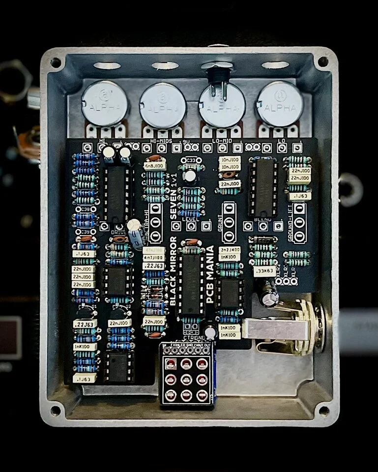

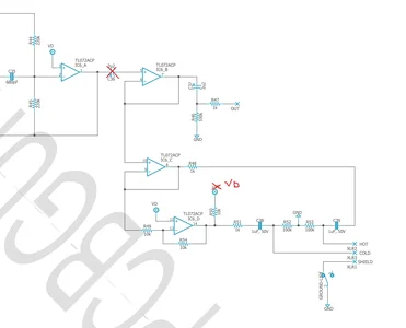

Das nächste ist gerade in der Mache, ein Black Mirror Seven von PCB Guitar Mania. Ist ein wenig wirr, da die BOM sich geändert hat, wohl bei Musikding aber nicht ganz angekommen ist. Mal sehen. Anhängend ein Bild des derzeitigen Standes.
Eigentlich brauche ich die Pedals nicht wirklich, da ich in meinen zwei Bands digital unterwegs bin (Helix bzw. DG Adam). Aber es ist ein unheimlich schönes und entspannendes Hobby. Und man lernt etwas dazu, auch wenn es bei mir nicht für eine Eigenkreation reichen wird. Keine Kenntnisse und Ingenieursgeist hab ich auch nicht. Muss aber auch nicht. Der Spaß steht im Vordergrund.

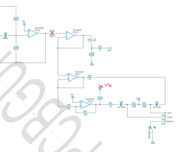

  • #1.107

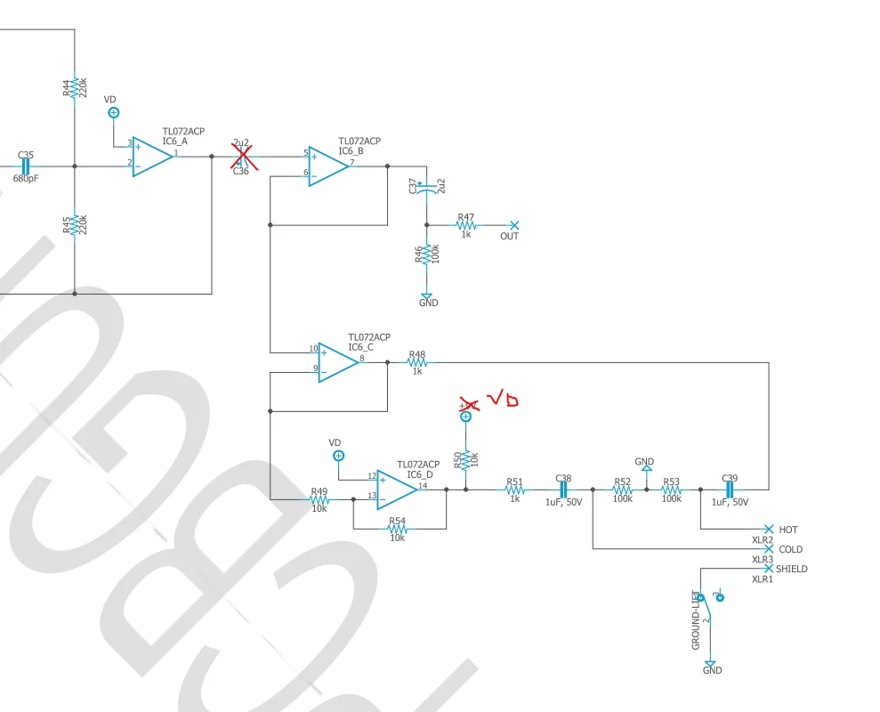

Bevor du den Spaß am Black Mirror 7 verlierst:
Die Version der Platine und der Schaltplan wurde wohl aktualisiert.
Es sind aber immer noch Fehler vorhanden.
C36 solltest du kurzschließen. Ansonsten hat IC6_B und OC6_C keine Offset-Spannung.
Und die 9V an R59 sind definitiv falsch, hier muss VD angeschlossen werden. Oder du lässt R50 einfach weg, das geht auch.
Für weitere Info kannst du hier lesen: https://www.bassic.de/threads/darkglass-clone.14898909/post-17429033
und hier: https://www.bassic.de/threads/darkglass-clone.14898909/post-17429818
Das war aber noch die Vorgänger Version deiner Platine.
Also C36 kurzschließen und R50 weg lassen, dann läufts ;-)
Viel Spaß beim löten!

  • #1.112
Danke für den Tipp.
Mensch,hatte deinen Thread gesehen. Ich dacht, das wär mit der 1.1 ausgemerzt. Was ist „VD“? Da bin ich noch zu grün.
Oki. Danke ☺️
Die Doku von dem Ding ist aber auch etwas chaotisch. Also wenn man von Fach ist und die Doku checkt, fällt das auf. Mir sind in der aktuellen Doku viele Schlusrigkeiten aufgefallen. So witzig wie die auch sind, um PCB Guitar Mania mach ich erstmal nen Bogen.
Im Moment muss ich eh alle mal checken, ist echt eng alles und Gehäuse hab ich evtl eh falsch gebohrt. Und mittlerweile ist schon fast alles drauf. Es fehlte aber ein 22nF Cap da die BOMs bei Klaus und PCB GM unterschiedlich sind.
Ich hoffe ich kann das Pedal zum Leben erwecken. Aber mit den Hinweisen muss ich wohl nochmal ran.
Edit: in der aktuellen Doku sind teils immer noch Elemente der 1.0 drin. It’s a total mess, würde man sagen.

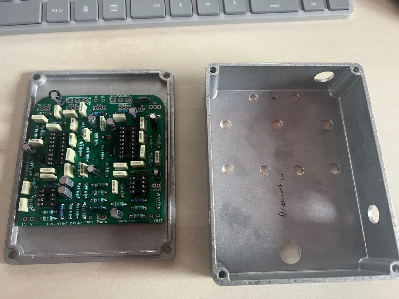

  • #1.114
Hallo in die Runde

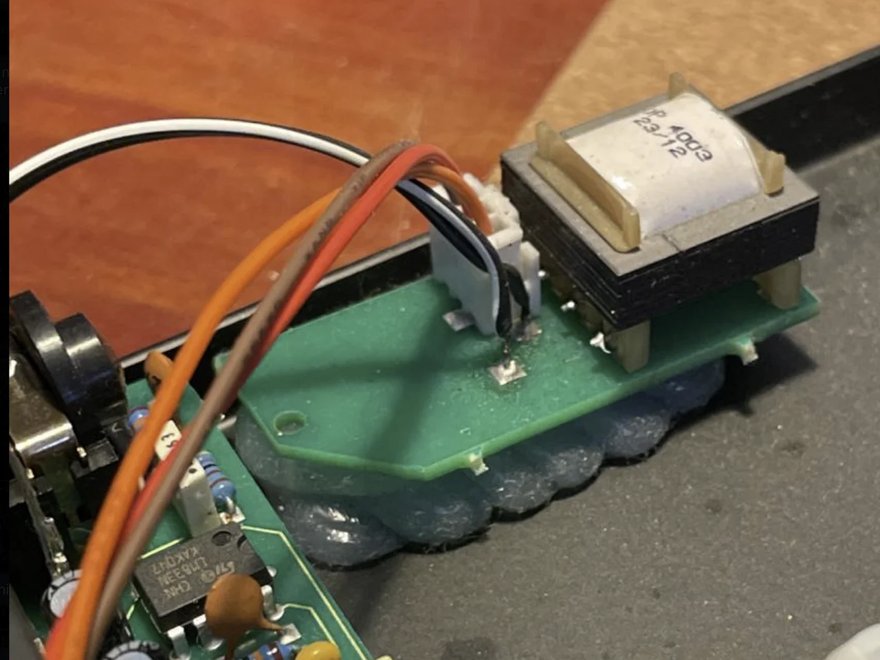

Mich hat ja das DIY Fieber auch gepackt. Abgesehen von akutem Bluthockdruck nach jeder verk... Decal-Aktion klappt es schon ganz gut. Ich bin aktuell grad das Dreamtime Delay vom Dead Astronaut am bauen. LP hab ich bestückt aber jetzt stellt sich die Frage wie die LP im Gehäuse verstauen. Da das mit der Versorgungsbuchse und den Schaltern die direkt auf die LP eingelötet werden definitiv nicht klappt, hab ich beschlossen alles mit Litzen steckbar zu verdrahten. Die LP möchte ich auf dem Gehäuseboden befestigen (darum steckbar). Hat jemand eine Idee wie ich eine LP ohne Bohrung auf dem Gehäuseboden befestigen kann, natürlich isoliert :-) ? Mir ist bis jetzt noch nichts brauchbares eingefallen oder über den Weg gelaufen.

  • #1.115
Hi Lippi,
Schönste Lösung: Klammern aus dem 3D-Drucker (zB https://www.thingiverse.com/thing:2203329).
Oder die fehlenden Löcher bohren, dass könnte zB rechts neben IC1, über R32 und über dem Ground-Lötpad gehen.
Nylon-Schrauben und Muttern gibts im Baumarkt.
Grüße
Chris
Edith: ganz pragmatisch gesehen muss die Platine auch nicht befestigt werden. Platine so einpacken, dass nichts kurzschließen kann und einfach reinlegen geht auch. Die ganzen Kabel sorgen schon dafür, dass sich da nichts wegbewegt…
Edith2: Was meinst Du mit steckbar?
  • #1.116
Hi Lippi,
Grüße
Chris
3D Drucker hab ich nicht, aber der pragmatische Ansatz gefällt mir. Damit entfällt auch dass ich alles steckbar machen möchte, da die LP am Boden befestigt ist und beim allfälligen zerlegen kann ich dann die Verbindungen zu Potis usw. trennen. Somit entfällt das auch. Ich hätte die Verbindung mit Stift- bzw. Buchsenleisten gemacht. Aber wenn ich die sauber einpacke passiert hier gar nichts.
  • #1.117
Wie wäre es mit Heißkleber?
Einfach vier kleine Punkte auf die Platine gesetzt, als "Abstandshalter" und dann die Platine fixiert.
Einfach aufpassen, das man kein Bauteil komplett eingießt, Heißkleber lässt sich ansonsten wieder sauber abziehen und mit etwas Vorsicht geht da auch nix kaputt.

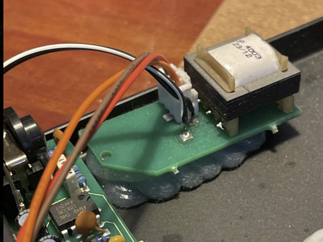

  • #1.119
Heisskleber wäre sicher etwas sanfter als der Montagekleber den ich bereits schon in den Händen hatte :O!:D
Hab ich so schon in einem Tecamp Puma 500 gesehen. ^^
