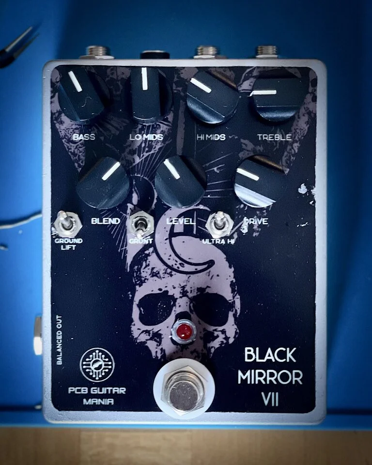

  • #1.126
Fertig. Was am längsten gedauert hat waren die fehlenden Teile. Irgendwas fehlt im Kit immer.
Aber hat sich gelohnt. Nur am Ende wurde ich zu ungeduldig und hab den Lack nicht aushärten lassen. Egal, ein wenig Reliclook.
Reaktionen: ironthumb, disssa, Lippi und eine weitere Person

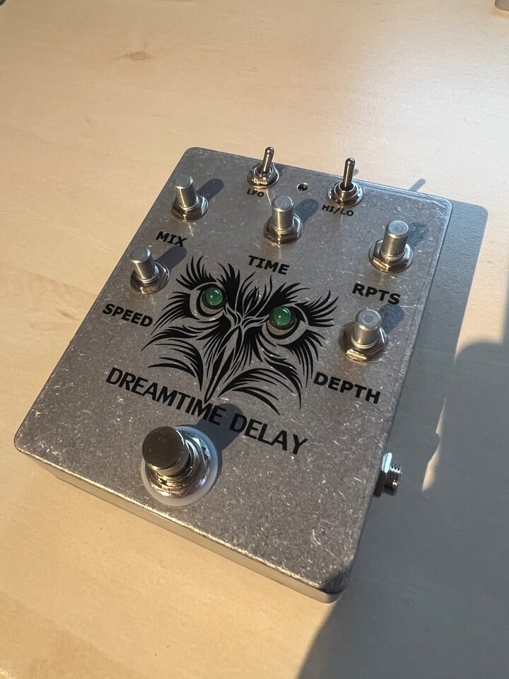

  • #1.134
So, das Dreamtime Delay ist fertig. Nachdem ich nun noch einen Widerstand gewechselt habe klappt das auch mit den grünen "Augen".
Ich hab jetzt auf den Gehäuseboden eine Kunststoffplatte geklebt und alle Verbindungen mit kleinen Flachsteckern ausgeführt. Die Leiterplatte hält tatsächlich so im Gehäuse. Nochmals danke für die Tips. Soundcheck hab ich noch nicht gemacht. Dem Wetter zuliebe gehe ich jetzt in den Garten.
By the way, die Chickenhead fehlen noch. Im Eifer des Gefechts zu gross bestellt. Klaus wird mich lieben mit meinen Fehlbestellungen :bier:

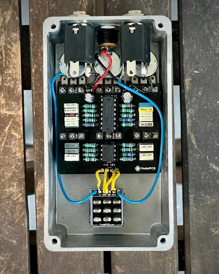

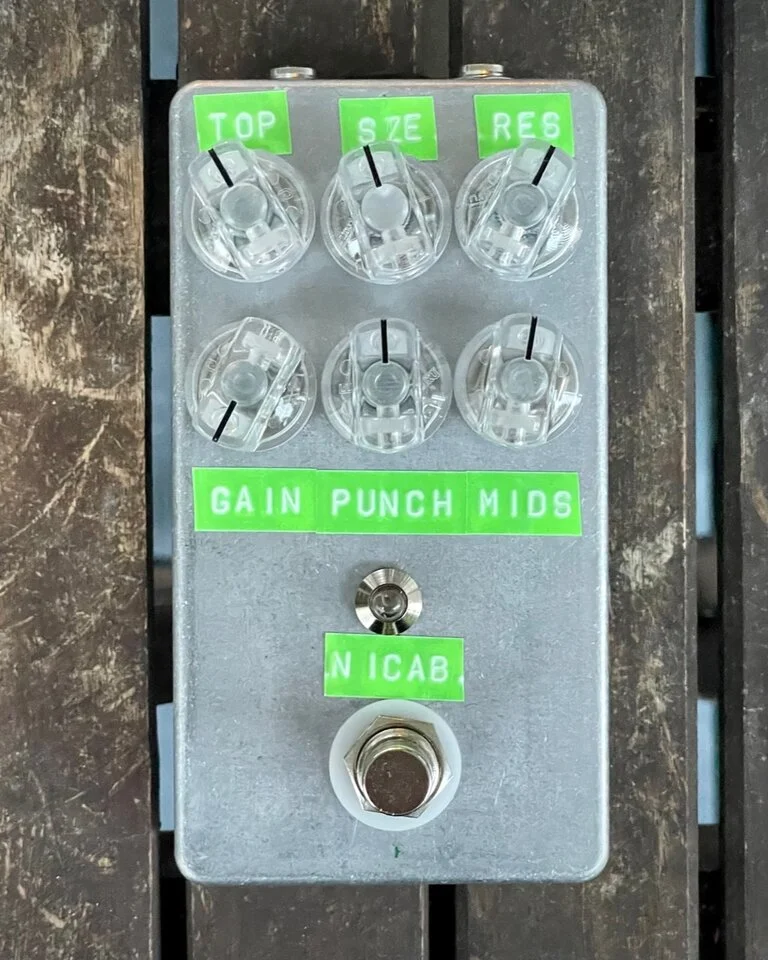

  • #1.136
Ohne Decal, schnöde mit nem (halb defekten) Dymo) beschriftet, nen PedalPCB Unicab zusammengebaut. Kleines, feines Ding. Schnell gemacht, geht etwas eng zu. Die Knöppe passen gerade so, aber ich denk ich werd andere/kleinere drauf machen. Funktioniert gut mitm Bass. Gitarrentest folgt.
Dieses blöde Breakoutboard beim Fußschalter. Hab das Gefühl, dass ich dadurch unsauber arbeite als ohne.
War die Version 1 des PCB.
Aber
Reaktionen: Lippi, claudio, bassmansemi und 4 andere
  • #1.137
Hatte ich auch länger auf dem Board. Man muss sich etwas rein fuchsen, aber es funktioniert super :)
Reaktionen: 3-Diddy
