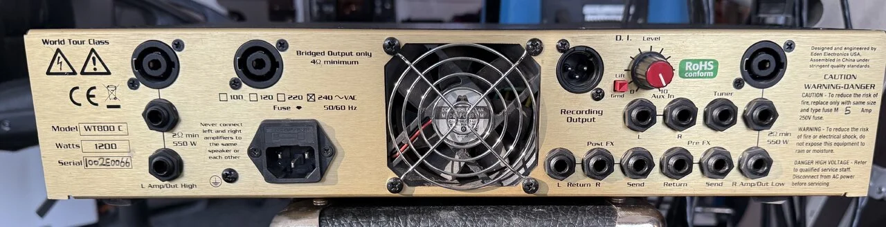

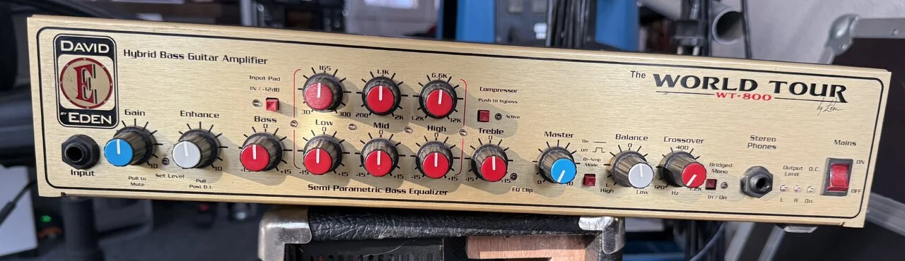

Ha, mein Eden WT800 Mk2 mit 2x 550W an 2 Ohm und 800W an 4 Ohm gebrückt ist wieder da:
Den habe ich in meiner Rockband lange über zwei 410XLT gespielt, eine Macht und toller Sound.
Werde ihn in ein Rack zusammen mit einem DBX 160A, einem Racktuner und einem Line6 G90 stecken. Perfekter Sound mit reichlist Power, so mag ich das. Fast lieber als mit Effekt-Board, auf dem ich ausser Tuner und Comp sonst nichts habe.
Reaktionen: tommy91957, Felix1901, haebbe58 und eine weitere Person

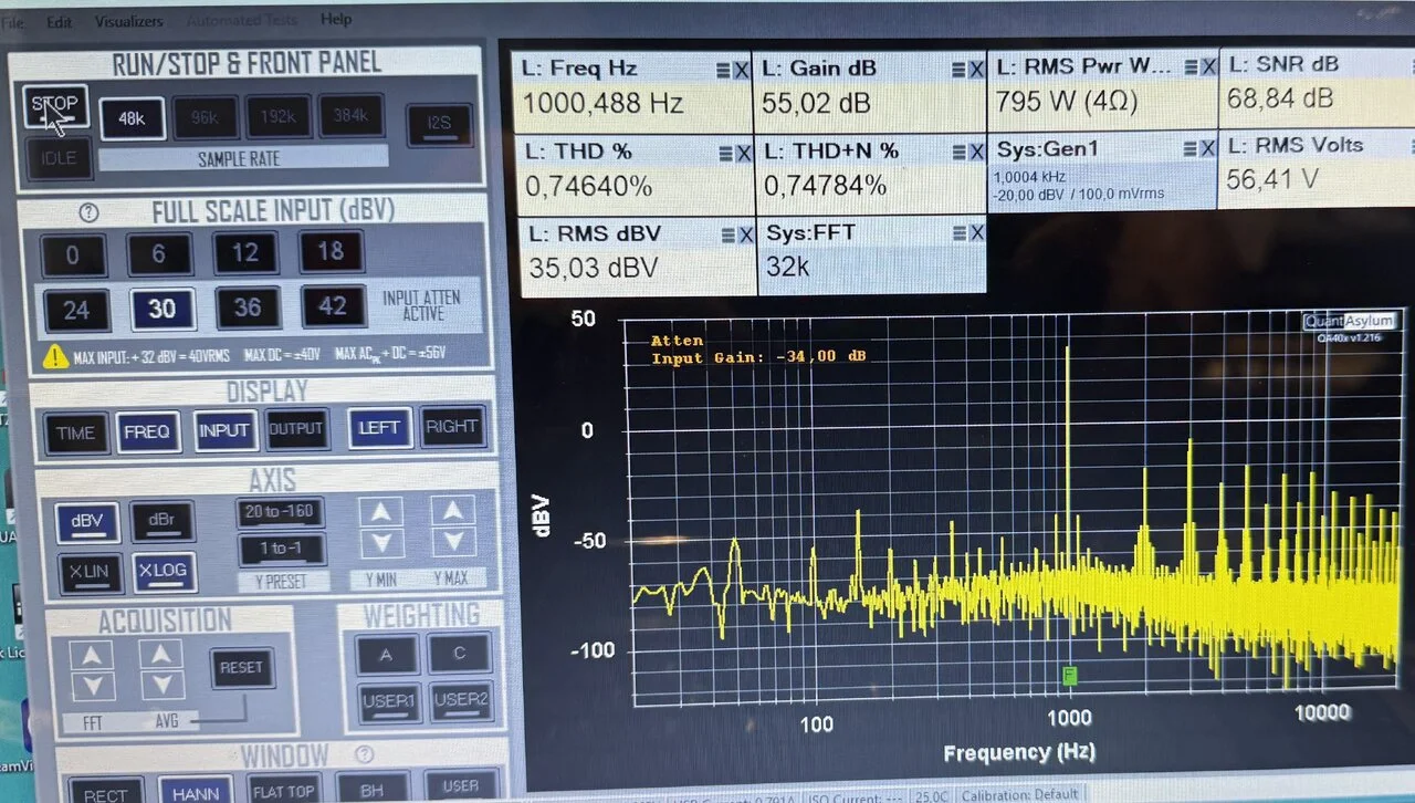

Habe heute die Rackohren angeschraubt und den Amp mal gemessen. Gebrückt saubere 800W an 4 Ohm:
Ausgereizt mit 1,3% THD 930W:
Toller Amp!

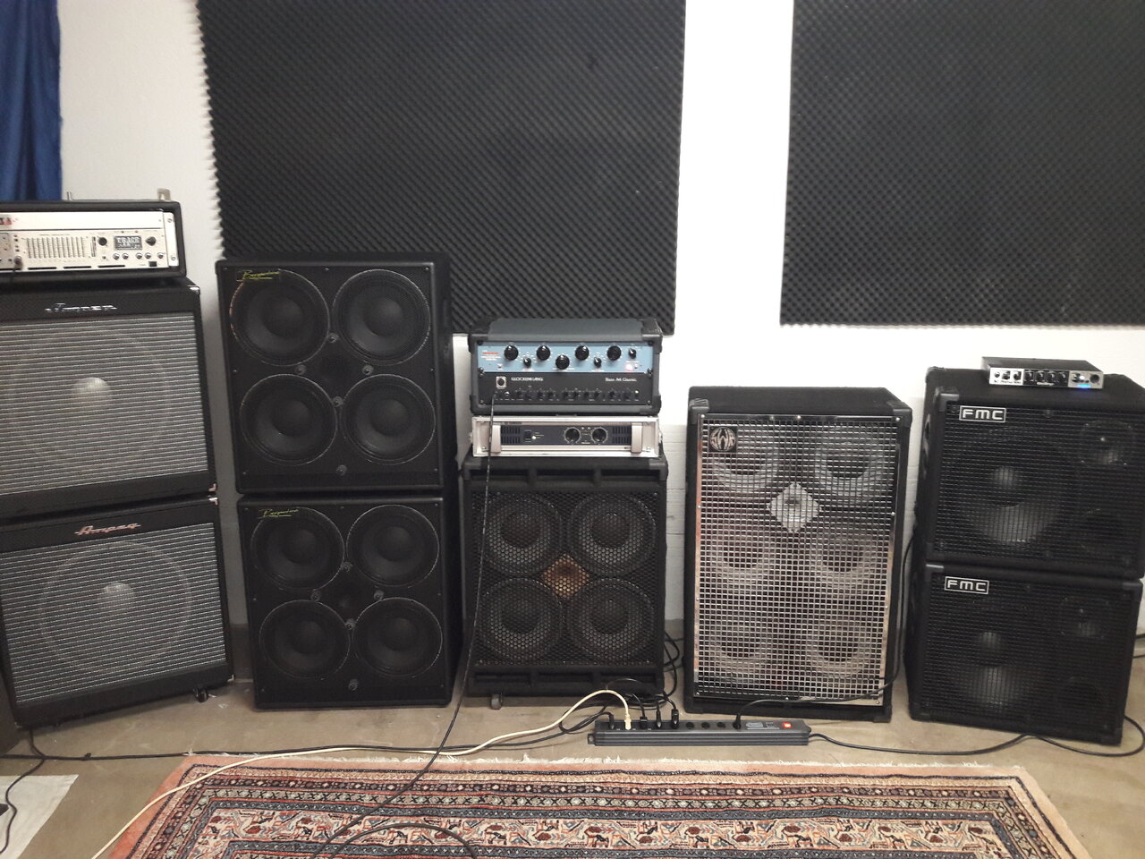

Wenn man kein Biamping fährt, kann man mit dem Balance-Regler die beiden Endstufen (450W an 4 Ohm) getrennt so regeln, dass z. B. eine 410 an der einen und eine 115 an der anderen Endstufe gleich laut werden bzw. auf optimalen Klang abgestimmt sind.
Ich hatte den Amp an zwei 410XLT - eine Macht mit tollem Sound!
Jetzt kommt er wohl an meinen FMC 115/115/210-Stack.
