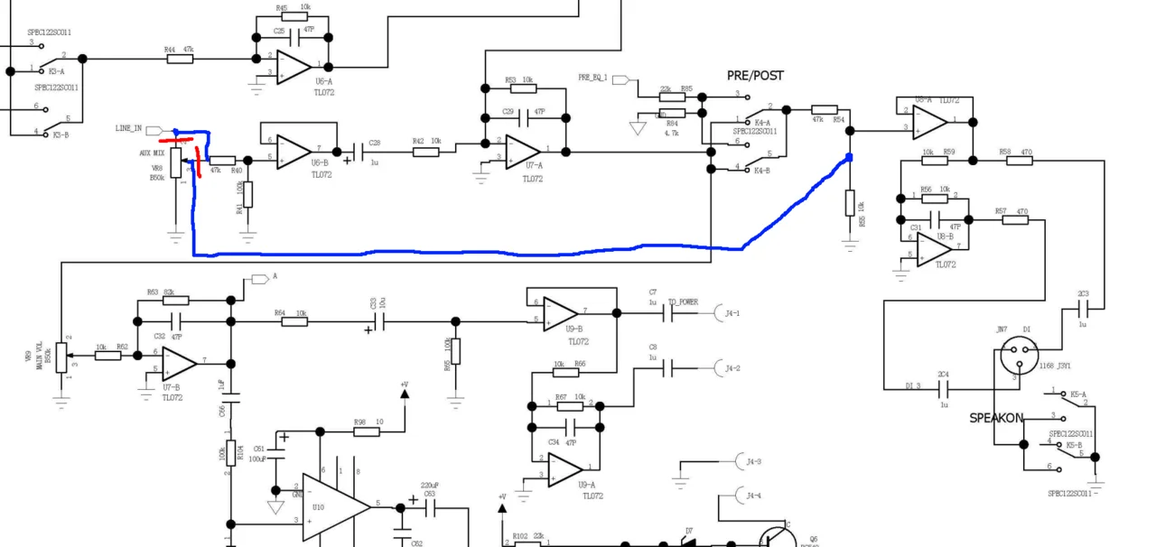

Ich bin sehr happy mit meinem gemoddeten BB800; eine kleine, praktische Verbesserung wäre noch die DI, die da sowieso verbaut ist:
Wäre es möglich, diese regelbar zu machen? Also irgendwo ein entsprechend dimensioniertes Poti reinzuhängen und zB das sinnlose Line-In Poti damit zu ersetzen?
(Ich weiß, idealerweise ist alles korrekt eingepegelt, und es ändert sich maximal der Master während der Show, aber grad Hochzeits-artige Gigs sind oft messy und ohne FOH-Mensch... da ist der Line-Out Regler ein Markbass-Feature, das ich sehr schätze.)

Mechanisch ganz einfach ist das mit einem regelbaren Line-Out nicht, zumindest, wenn der Line- In erhalten bleiben soll. Dann hilft nur ein Poti das anstatt der Widerstände R54 und R55 eingesetzt wird. Die Verwendung des Line-IN-Potis setzt einiges an Leiterbahntrennungen voraus. Wenn man Pin2 (input) und 3 (Schleifer) abtrennt und auf der Platine dann die nun freien Pins miteinander verbindet, bleibt der Line -Eingang erhalten, allerdings mit Full Gain. Vom Schleifer des Line In-Potis selbst legt man nun eine Litze zu Pin 3 von U8. Das Teil hat dann zwar nicht den elegantesten Regelweg (linear) , aber es funktioniert. Sollte es zu leisen Störgeräuschen über Line Out kommen durch Masseprobleme etc, müsste man den Massepins des Line-In-Potis auch noch abtrennen und sich die Masse von der Masseseite des R55 holen. Kann sein, muss aber nicht.
Wenn der Line In nicht regelbar ist, muss man es halt am Zuspieler machen. Bei vielen Amps ist das auch nicht anderes geregelt.
Das wäre jetzt die mit Abstand einfachste Version für einen regelbaren Line Out.

Hmm, Leiterbahnen trennen werd ich an dem Amp nicht ausprobieren/lernen.
Das ist mir zu riskant.
Dann bleibts wohl eher bei einer vernünftigen Gain-Disziplin :D
