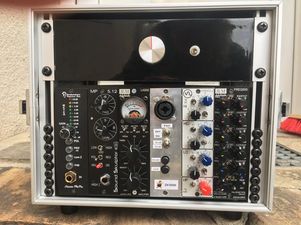

Hier zu sehen im eingebauten Zustand im 500er Rack (Breite 9,5 Zoll).

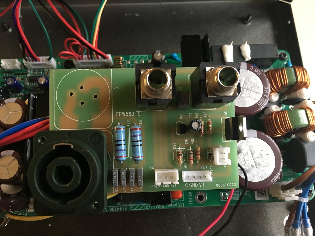

Demontage der „Speaker Out / S-R / Lüftersteuerungsplatine“

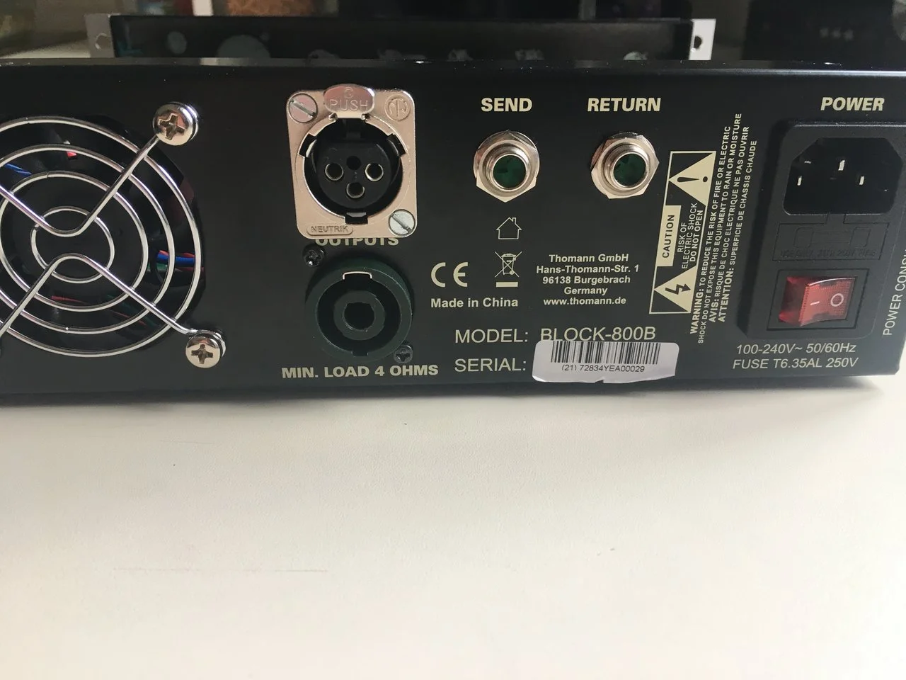

Ausbau der oberen SPEAKON Buchse, für mich reicht die Anschlussmöglichkeit einer Box völlig aus.
Der dafür gewonnene Platz wurde für den Einbau einer XLR Buchse verwendet

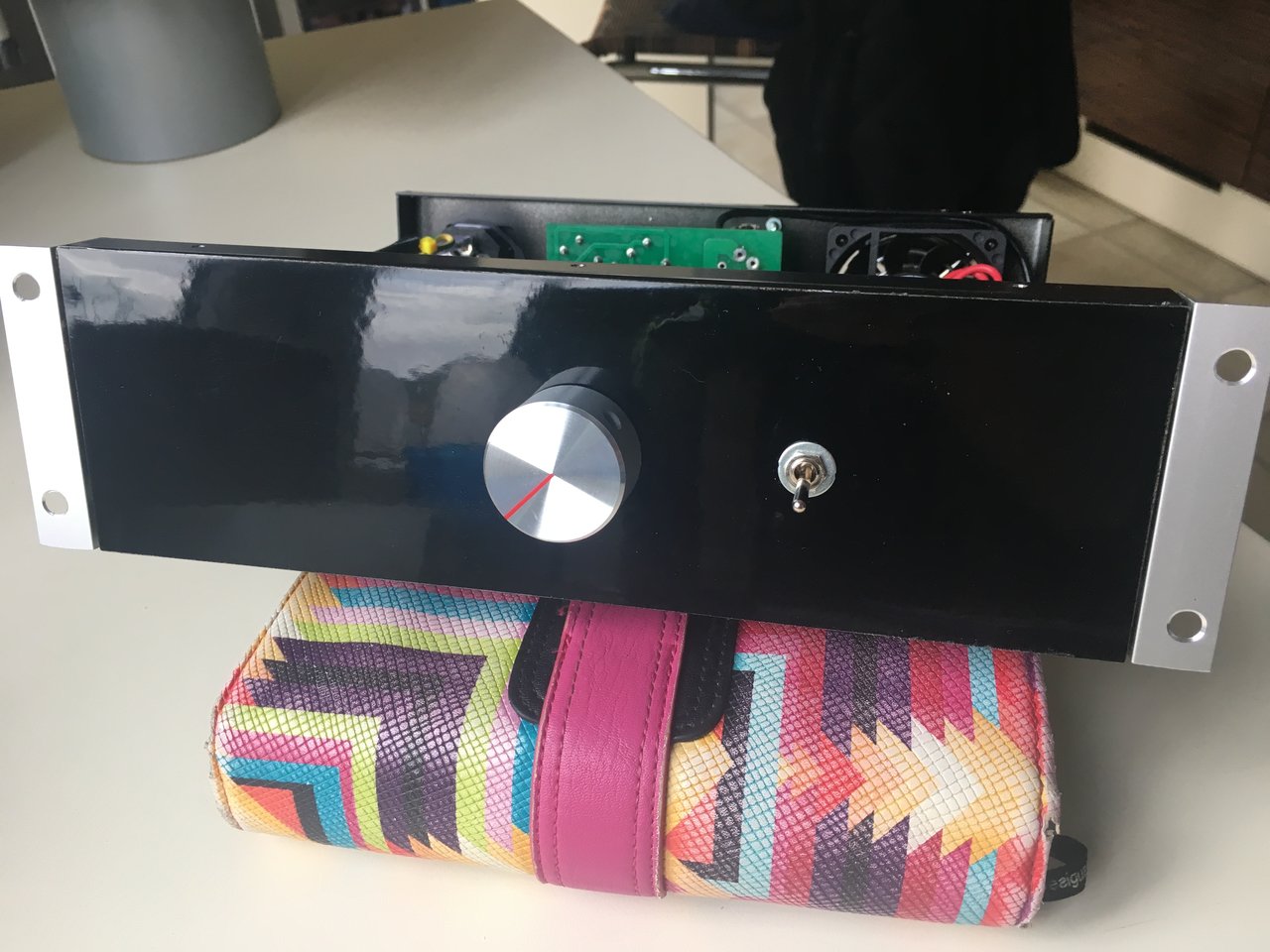

Da bei den neueren 800B ist die Front abnehmbar ist, stattdessen habe ich aus 0,5mm Alu-Blech eine neue Front angefertigt und diese Schwarz lackiert. Für den Rackeinbau zwei 15x15mm Aluwinkel zurechtgeschnitten........usw.

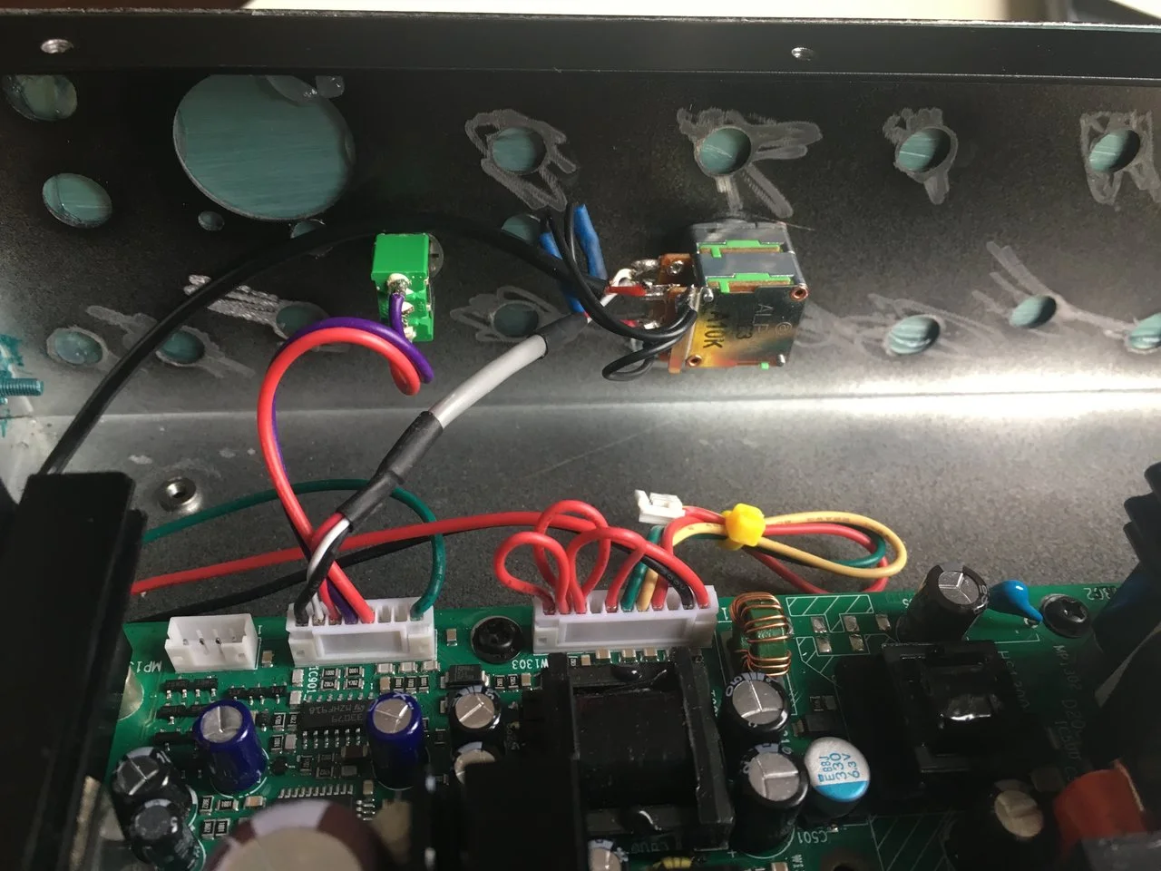

Damit man die Signale für das Mastervolume und Amp Mute nutzen kann, muss man leider den vorgesehehen Ministecker, welcher vorher am Original HB Preamp angesteckt war kappen.
Ich habe ca. 2cm Reserve gelassen, damit besteht die Möglichkeit alles wieder rückgängig zu machen.
Als Mastervolume habe ich ein Standard Stereo Poti (10 KOhm log) von ALPHA verwendet.
Da das ICE Modul über eine Logic Mute Funktion verfügt, habe ich die beiden Drähte, welche vorher auch an den Original HB Preamp angeschlossen waren an einen einfachen Mini On/Off Switch angelötet.
Draufsicht vom Umbau mit montieren Kühlblech, die Drähte mit dem gelben Kabelbinder sind die +/- 15VDC, welche das ICE Modul für die Versorgung externer Baugruppen zur Verfügung stellt (wird momentan nicht benötigt/verwendet).

Ich würde bei der Gelegenheit die Speaker-Twist-Buchse gegen eine anständige von Neutrik tauschen... und zwar keine Kombibuchse, wo auch nen Klinkenstecker reinpasst. Die Dinger taugen nichts auf Dauer. In PA.Tricks HB800B war die untere Buchse schon werkseitig nicht in Ordnung. Da ist viel Schrott unterwegs , wo nicht Neutrik draufsteht. Billige Plagiate.
Habe neulich für einen Bekannten für seine Band-PA sämtliche Speakon-Buchse in seinen Wharfdale 18" Subs gegen echte Neutriks ausgetauscht. Alle hatten Wackelkontakte!

Wenn schon so ein Knopf à la Hifi-Anlage, dann bitte aber auch gebürstete oder eloxierte Alu-Front statt schwarzer Farbe :-)
Reaktionen: alex_de_luxe, lila_vila und anbra

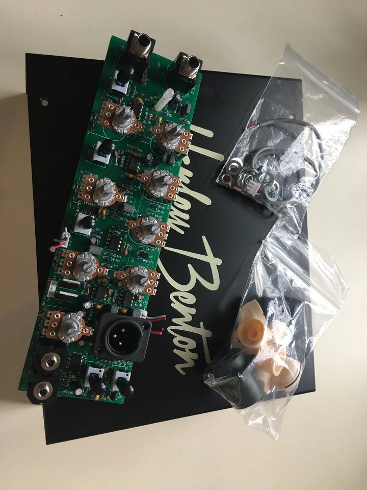

Da ich ursprünglich eine Kombi aus dem @Stratitis Mod und meinen Ideen realisieren wollte (brauch ich nicht mehr), würde ich den Original (unverbastelten) HB 800B Preamp plus @Stratitis Mod Teile (Cape, Widerstände, OPAMP ....) zu fairen Konditionen abgeben.
Falls jemand Interesse hat > PN an mich
Fall niemand hier im Thread "anspringt", würde ich demnächst die Teile in den Kleinanzeigen inserieren.
  • #213
Special Offer !
Also nur den Preamp?
