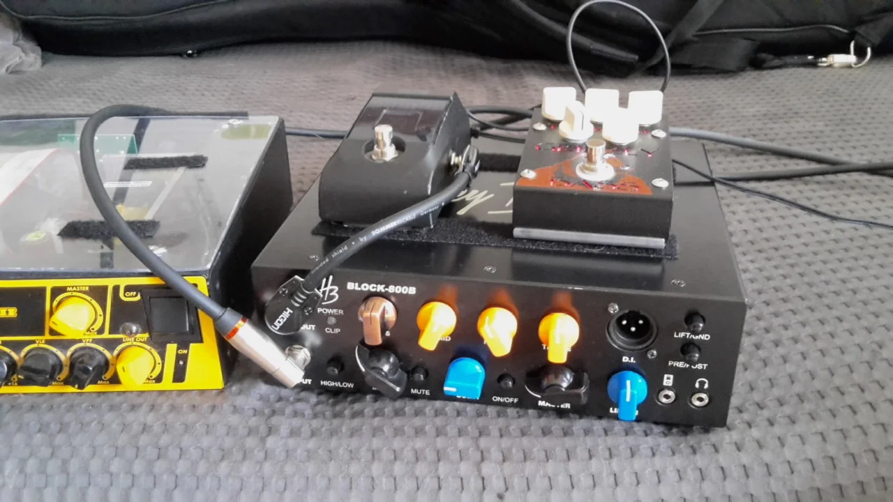

So, Nachtrag:
Das Design ist noch nicht der Weisheit letzter Schluss, aber die hier hatte ich mal :D
Und Preamp+Stimmgerät on top verdecken auch den riesigen HarleyBenton Schriftzug halbwegs.
Mit dem PreAmp (CAL Grizzly, clean boost +12dB) ist es überhaupt kein Problem über den Return die Endstufe direkt satt anzusteuern. Da macht das Ganze richtig Spaß. Funktioniert aber genauso gut in den Block800-Preamp, mit vernünftigen Gain-Settings halt. Vielleicht ist im genauen Vergleich die direkte Variante mächtiger, aber für meine Live-Anwendungen werd ich den added EQ+Comp bevorzugen.
Aber Maaaaaann, das reißt an :II
alt und neu:
Reaktionen: bassdscho
