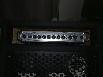

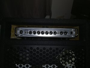

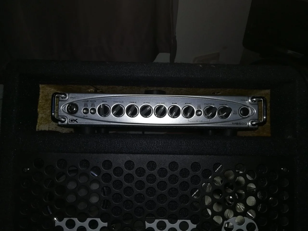

Ich habe eventuell Interesse. Bei den Maßen steht dass der 88mm hoch ist. Was zuviel für meinen kombischacht wäre. Momentan sitzt da ein GK MB 500 drin.
Jetzt die Frage ob die 88mm mit den Gummifüßen gemessen sind oder nicht?

In einen 2HE-Schacht sollte der Amp immer reinpassen. Die Gummifüße des Amps dürfen aber nur etwa 5-6mm ausmachen. Ich hätte den Amp maximal auf 75-80mm geschätzt.
Habe im Moment gerade keinen da (dernächste ist aber schon unterwegs :-) ) Dann schreibe ich das hier noch mal genau rein. Ist der Schacht nach hinten offen?
Lüftungsöffnungen befinden sich bei dem Amp hinten und an der linken Seite (Auslass)
Da sollte dann auch Platz sein, dass der Amp seine Abluft loswird. Ich hoffe mal, deine Combo-Box hat 8 Ohm, denn der HB800 kann andere Urgewalten abliefern als der kleine GK-Zwerg.

Was war denn da original drin? Der GK hat ja auch reichlich Luft nach allen Seiten. Wenn das ein 2HE-Slot wäre müsstest Du ja ca. 88mm haben.
  • #291
Warwicks eigenmaß
Hat auch keine 19" breite, sonst hätte ich mir ne PA endstufe geholt
Grobe Maße vom schacht
34,5 breit
7,5 hoch
25,5 tief

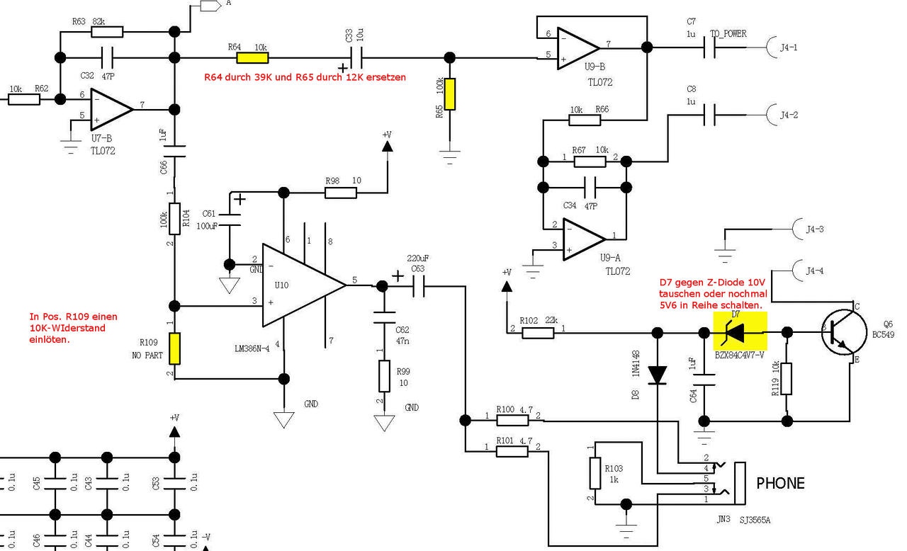

Modding macht auf jeden Fall Sinn, lediglich das Umarbeiten des EQs und der Vorstufe kann man sich sparen. Der Fehler mit der Kopfhörerabschaltung MUSS beseitigt werden. Die Eingangsempfindlichkeit des Return wird etwas reduziert (auf Line-Pegel!) Dadurch ist auch keinerlei Grundrauschen mehr hörbar.
Die folgenden Änderungen sollten bei JEDEM HB800 gemacht werden, damit er auch unter Vollgas fehlerfrei läuft, ohne krachend abzuschalten:
Das sollte für den Betrieb als reiner Slave-Amp für den HX oder andere Preamps schon ausreichen.
