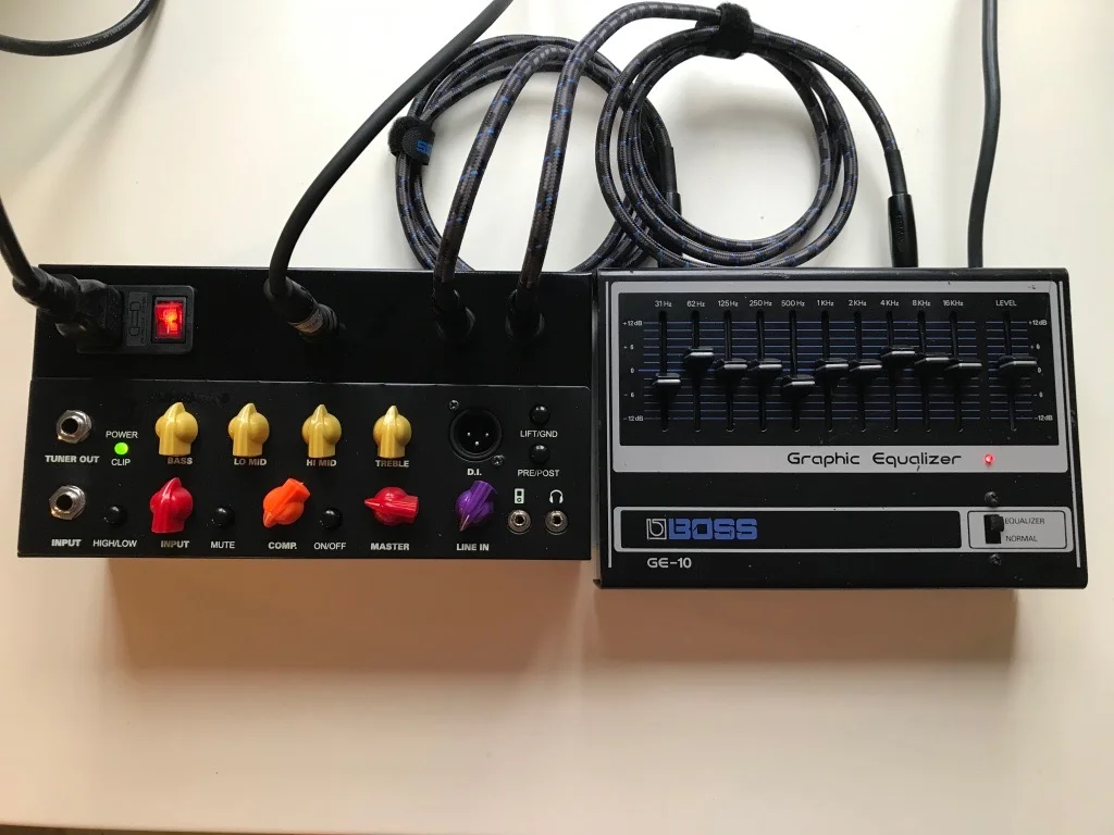

Für meinen Teil bin ich mit den @Stratitis Modifikationen sehr zufrieden.
Man könnte eventuell die Tone Potis, welche standartmässig einen lin Verlauf haben gegen log Typen tauschen usw..
Jeder soll es so halten wie er will > wir reden hier von einem Budget Amp :gruebel:
Mir reicht das Einschleifen eines externen Grafik EQ im Einschleifweg vollkommen aus.
Ich hab ja den Preamp des B800 in ein eigenes Gehäuse eingebaut, da ich die Endstufe in meiner 500er Lunchbox verwende.
Daher bitte nicht wundern über dieses Foto, hatte ich schon mal gepostest.
In Verbindung mit der alten Boss EQ Kiste klingts sehr edel.
Der Preamp ist mit allen Stratitis Modifikationen "veredelt" :-)
Reaktionen: Paulito, StonerGreg, Gast62174 und eine weitere Person

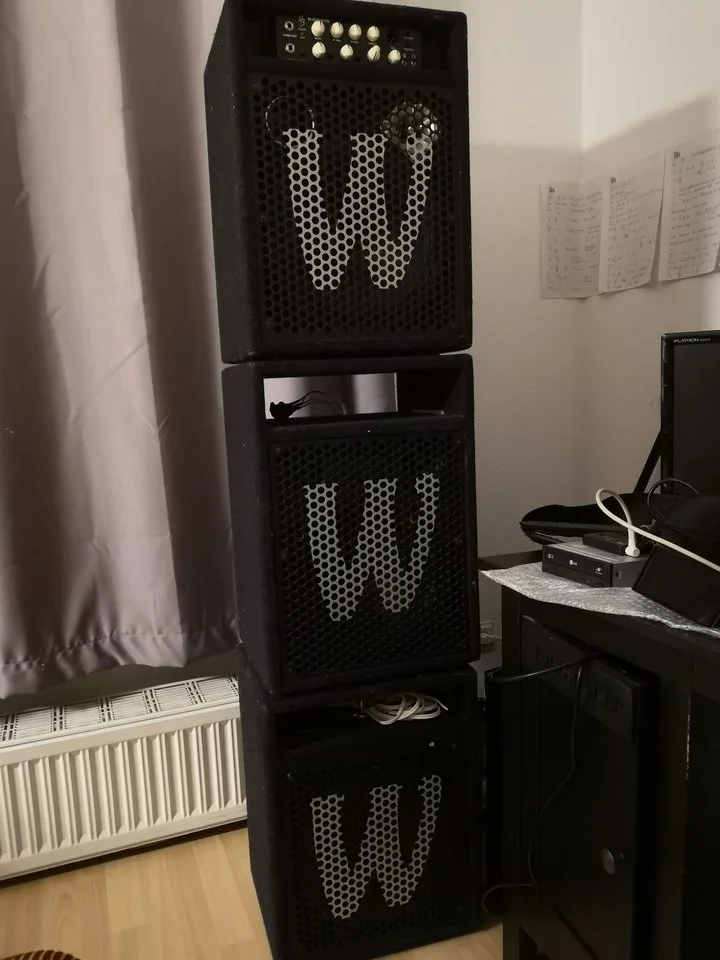

Kaum hab ich den für "2 Ohm-fähigen" Amp angeschafft, kam auch gleich der 3te, 8 Ohm combo...
schmales Fullstack geworden :D
  • #329
Wie jetzt, der Amp kann 2 Ohm ohne Schmerzen?
Dann hätt ich ja meinen Speaker mit 4 Ohm drinnen lassen können in der 2. Box.
Wie war das nochmal bei 4 Ohm und 8 Ohm zusammen.
Welche Box klingt dann lauter?
  • #330
Die mit 4 Ohm. Macht nur Sinn(wenn überhaupt) diese Box auch mächtiger ist. Bei ähnlichen Boxen würde ich es vermeiden mit verschiedenen impedanzen zu arbeiten
Reaktionen: bassdscho
