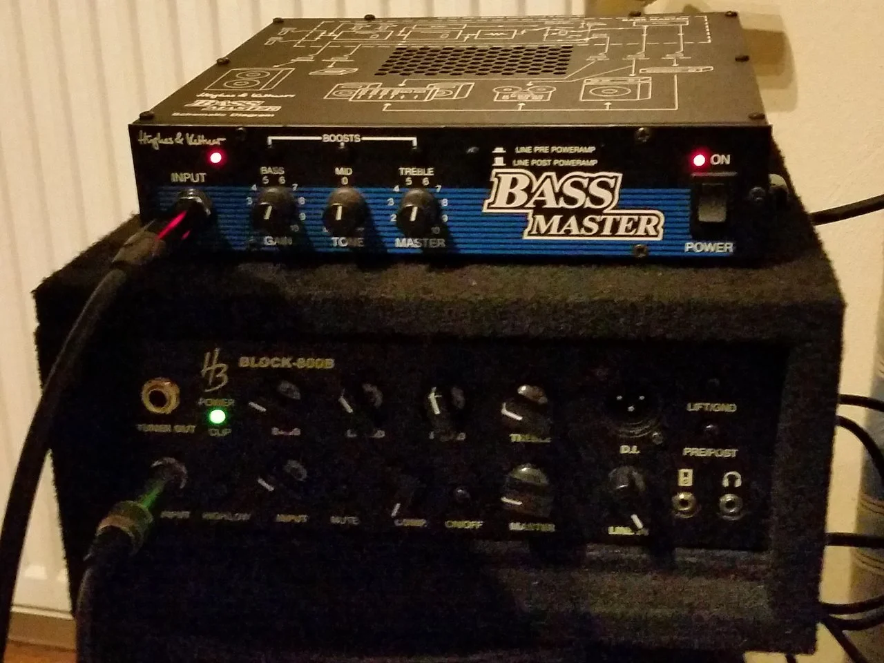

Gerade entdeckt, dass das ne verdammt geile Kombi aus jung und alt ist:
Vielleicht mach ich da noch mal beides in ein Rack. :great:

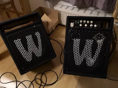

Mein HB Block 800 von @Stratitis hat mich heute erreicht.
Wie Auf dem Bild zu sehen habe ich 2 ähnliche 12" Warwick Combos misshandelt. Haben beide vorher analoge Amps `a 4kg ca gehabt.
Hab beiden einfach 2 gleiche, gebrauchte PA Lautsprecher verpasst. Anpassung ans Gehäuse---Fehlanzeige. Soll mich eh nur laut machen. PA Sound macht Helix.
Der HB800 ist gar nicht viel leichter(Überraschung - - - das wusste ich natürlich vorher). Aber ich brauche nur noch 1x Box inkl Amp schleppen. Die 2te ist ja nackt. Und natürlich mehr wumms etc etc...
Heute nur kurz getestet obs den Versand überlebt hat---ja alle Regler funktionieren - - verändern den Sound.
Input, Compressor und Master machen (auf die schnelle) Gefühlt, alle den Sound im gleichen Maße lauter.
Also 3 Master Regler auf doof? ;-)
Ich kann hier nich laut testen daher input gaaanz leise, comp dasselbe und beim Master passiert auf dem ganzen Regel weg gleich viel.
Nix mit nach 12 Uhr passiert nix mehr.
Zumindest bei diesen komischen Tests.
Der Amp passt ohne Füße wirklich perfekt in den Schacht.
Ist der gemoddete eig bei allen EQ Reglern auf 12 Uhr, dann relativ flat oder eher andere Einstellungen.
@Stratitis hat für meinen Amp sogar empfohlen mit dem Helix im den input (nicht return, damit man die Regler noch benutzen kann) zu gehen.
Da will man natürlich nen relativ flat EQ im preamp.
Die Neutrik Kombi klinke speakon Buchsen kommen übrigens nicht mit dem klinkenkabel vom combo zurecht. Beim GK MB 500 klappt das. Ist aber eh egal. Ich werde beiden Boxen hinten in den Schacht 2 parallel speakon Buchsen spendieren. Sollte relativ passen.
Vielen Dank schon mal für die Mühe @Stratitis

  • #314
Also... Der Versandkarton wog komplett 2,9Kg... Der Amp nackt dürfte es auf ca. 2,5Kg bringen.. Ist doch schon ein winziger Unterschied zu 4Kg ;-)... Wenn Du direkt mit dem Instrument in den Amp gehst und der Compressor-Regler wirkt nur wie ein Lautermacher, dann warst Du mit dem Input Gain viel zu geizig. Bei passiven Bässen kannst Du den auch mal bis Anschlag aufreissen und - wichtig" Der High/Low-Button sollte NICHT gedrückt sein (nur bei HXStomp oder irre lauten Aktivbässen). Damit bekommst Du die Vorstufe auch je nach Bass schon ein bisschen zum Crunchen. Bei satter Input-Aussteuerung bekommt man auch den Eindruck, dass der Sound ohne eingeschalteten Comp noch mehr Wumms hat. Aber taste dich da vorsichtig ran.. ich habe jetzt schon Angst um deine Speaker... Ich habe letzte Woche mal ein bisschen kräftiger auf dem Amp gejammt, habe dann aber bald abgebrochen, als ein merkwürdiger Phenolgeruch aus der Box kam. Da waren wohl die Schwingspulen kurz vor dem Glühen. Gottseidank ist nichts schlimmeres passiert.
Wenn Du den HX-Stomp benutzt, würde ich den internen Compressor im HB800 nicht benutzen, er ist zwar ganz nett, wenn nix anderes da ist, aber mehr auch nicht.
  • #315
Nein :D
Lt DHL hatte das Paket (ich hab nicht Gewogen) 3,7. Der nackte Amp hatte 2970gr. Ohne metalldeckel---ja ich hab den mal entfernt - - - werden es nochmal ca 700 gr weniger.
Hab den Deckel aber wieder raufgeschraubt.
Mein Aktiv Bass schafft es ganz entspannt den input zum zerren zu bringen. Da muss ich auch auf low schalten. Aber kein Problem wie gesagt das gestern war nur ein Funktionstest ob der den Versand überlebt hat. Für mehr habe ich derzeit hier keine Möglichkeiten bzw gerade keine Zeit

Ups.. war wohl ein falscher Zettel... ;-) Zu viele Sachen verschickt in letzter Zeit...
Den Deckel würde ich übrigens immer drauf lassen. Dann ist die Luftdurchströmung besser und er ist besser gegen EMV-Störungen geschirmt. Eine Class D- Endstufe kann auch prima den Rundfunkempfang stören, wenn sie frei rumliegt.

  • #319
Kannst du mir noch sagen wie der EQ flat ist? Also alles auf 12 Uhr, oder doch anders?
  • #320
Alles auf 12:00. Das ist eine ganz normale Standard-EQ-Schaltung . Es gibt keine weiteren Klangverformungen im Gerät. Kein Bass- oder Treble-Boost, Badewanne und Co... Würde auch als Hifi-Verstärker taugen!
