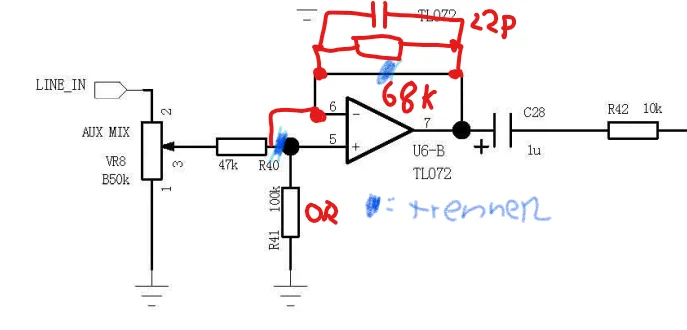

Ich muss doch noch mal ran: So wie es jetzt gemacht ist habe ich nen Phasendreher: schalte ich den parallelen Effekt/Preamp auf bypass, gibt es einen Punkt, wo:nix:...

...außerdem stimmt die Anpassung nicht: der gemoddete Preamp haut am Send Line-Pegel raus, was meinen Tubeman "überfährt", umgekehrt ist der Line-in jetzt zu unempfindlich.

  • #279
Naja.. der Pegel aus dem Send des HB 800 wird durch R44 bestimmt. Original hat er 47K. In meinem Mod hatte er 10K. Änder das mal wieder zurück.
Die Empfindlichkeit des FX-Return wird durch R43 bestimmt. Der müsste dann wieder auf 10K zurückgedreht werden.
Wenn Du den Line-In in der Phase drehen willst, wird das schon fummeliger!
Da musst du U6-B als invertierenden Amp aufbauen. Verbindung zwischen Pin 6 und 7 trennen und 68K einlöten. Pin 5 auf Masse legen (=R41 durch Drahtbrücke ersetzen). Widerstand R40 nicht mehr auf Pin 5 , sondern auf Pin 6 legen. Et voilà. 180° Phase gedreht. Zur besseren Stabilität würde ich parallel zu dem 68K-Feedback-WIderstand einen kleinen Kerko um die 22pF legen.

  • #280
...ganau daran habe ich gedacht. zusätzlich kann ich dann dem Line-in gleich noch etwas Gain verpassen...okay, mit Vorsicht, weil es sonst irgendwann rauscht(vielleicht so 100k statt der 68k).
