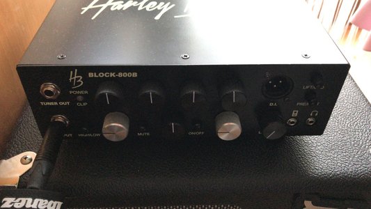

  • #370

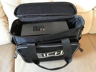

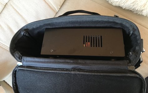

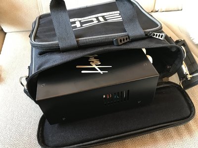

Also die Tasche für den Eich 1000 kam an und passt gut für dem HB 800B mit etwas Luft für das Netzkabel, das kann man gut mit hineinpacken... dann gibt es vorne noch eine Reißverschlusstasche, die groß genug für ein Gitarrenkabel und Kleinkram ist. Polsterung ist vorhanden und ausreichend. Wenn ihr eine Tasche sucht, diese hier geht auf jeden Fall ohne Fummelei und die Verarbeitung macht einen sehr guten Eindruck.

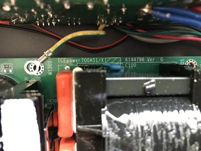

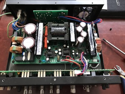

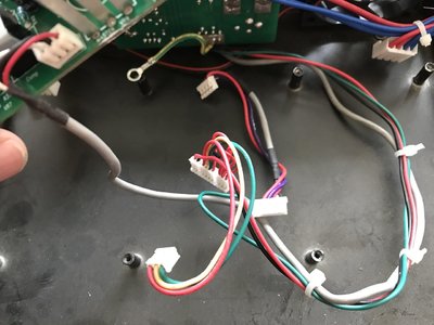

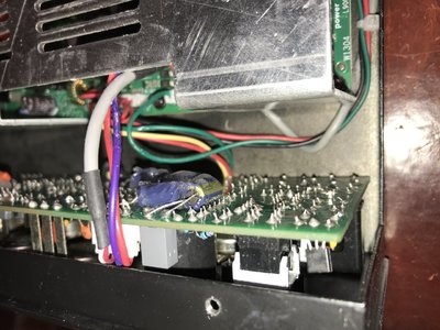

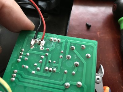

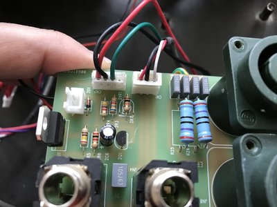

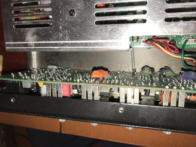

Hallo Leute, tut mir bitte in Zukunft einen Gefallen: Wenn ihr mir einen HB800B zum Umbau schicken wollt, dann bitte nur noch als vollständiges Gerät und bastelt vorher nicht selber dran rum. Das letzte Gerät, was ich bekommen habe, war schon teilzerlegt und ein loses Erdungskabel lag unter dem Endstufenmodul. Das Kabel zu Send/Return wurde einfach gekappt. Mein Fehler war, dass ich den Preamp komplett umgebaut have und erst dann alles in Betrieb genommen... Mit dem überraschenden Ergebnis, dass das IcePower-Modul tot ist. Sicherungen in Ordnung, aber sonst keinerlei Lebenszeichen. Die Handhabung ohne montiertes Kühlblech auf dem Amp ist äußerst gefährlich. Wenn man die Preampplatine mal darauf ablegt, kann das schon schwerwiegende Folgen haben. Die linke Hälfte der Platine liegt komplett auf Netzpotenzial! Jetzt habe ich das Dilemma, dass ich nicht nachweisen kann, dass das Modul defekt hier ankam. Verbastelte Geräte, die ich nicht vorher komplett durchspielen kann, werde ich nicht mehr annehmen! B&O stellt keine Schaltpläne zur Verfügung, so dass ich dort auch nichts machen kann.
Reaktionen: bassilisk, uncool sam, Bassman135 und 8 andere
  • #374

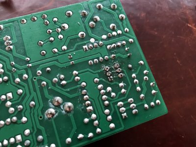

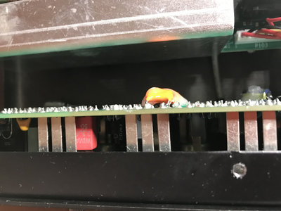

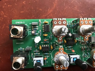

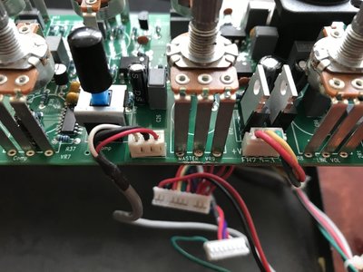

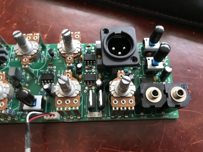

@Stratitis da bin ich völlig bei Dir! Da kann man Dir auch keine Schuld dran geben, wenn er teilzerlegt war, war er eigentlich defekt. Das dann auf gut Glück Dir zu schicken, damit Du es wieder richtest, ist bisschen viel verlangt. Man sollte schon wissen, was man da macht. Ich habe bei meinem Amp den Umbau inzwischen auch vorgenommen, also die Schritte, die auf Seite 8 des Fadens vorgestellt wurden. Ist nicht ganz ohne, am kniffligstem waren die Entfernung des OPV um einen Stecksockel einlöten zu können, und die zu tauschenden Widerstände unterhalb des einen Potis, man kommt echt nicht dran, um die Beinchen zu ziehen, ohne den Poti zumindest einseitig auszulöten und wegzubiegen. Eine Entlötpumpe ist zwingend nötig und der Lötkolben muss entsprechend fein sein. Feine Schnabelzangen sind ebenfalls nötig. Ich stelle mal Bilder ein, die das Innere zeigen, zum Abgleich der Platinenkennzeichen. Der Amp war frisch gekauft Anfang April. Es gab auf der Preamp-Platine ein paar Nachlötungen, die nicht so prall aussahen. Die Lötstellen für den Lüfterabgriff waren äußerst schlampig angepeppt, aber der Lüfter hat trotzdem funktioniert. Die Originalbuchsen für die Lautsprecher hab ich erst mal dringelassen, denn im Moment funktionieren sie gut, egal ob mit Klinke oder Speakon. Ich hatte auch Bilder geschossen, damit ich noch nachschauen kann, wo welches Ende des Leitungssatzes wieder hin muss. Was Stratitis schreibt zu den PE-Leitern kann ich nur unterstreichen, weglassen, unterbrechen oder falsch anschließen ist u.U. lebensgefährlich. Die Elkos hab ich auf der Rückseite der Platine angelötet und mit Montagekleber fixiert. Die Regelwege des EQ hab ich so belassen, die Widerstände also nicht geändert, die Kondensatoren aber angepasst. Der Amp hat nach dem Mod auf Anhieb wieder funktioniert und macht richtig Spaß.

  • #375
Was mir noch auffiel: die Schrauben, die das Kühl- Abdeckblech über der Endstufe halten, waren zum Teil (3Stück) überdreht, die greifen nur in eine Profilrille im Kühlkörper. Mit einer Armaturenzange kann man aber der Profil ein bisschen zusammendrücken, so dass die Schraube wieder greift. Es braucht sehr viel Gefühl, die Schrauben sachte aber dennoch hinreichend fest anzudrehen, so dass die Wärmeankopplung wieder hergestellt wird. Die Gehäusedeckelschrauben werden leider auch einfach in ein zu kleines Loch hineingewürgt, das sind so gewindeprägende. Es entstehen zwangsweise feine Aluminiumspäne dabei, die eigentlich entfernt gehören.
Neue Knöpfe gab es auch noch. Klanglich ist die Änderung merklich. Der Amp greift wohlig warm in die untersten Register, dagegen klingen Amps, deren Tiefbassbereich limitiert wurde, um die Endstufe zu entlasten, nicht so voll und voluminös. Rauschfrei ist es bei höheren Gaineinstellungen nicht wirklich, wobei ich auch nicht 100% sicher bin, ob ich originale OPV von BB erwischt habe, es gibt leider chinesische Fälschungen, die sich am Gehäuse und der Beschriftung unterscheiden! Es steht aber jedes Mal BB und 1234 PA drauf. Ich fürchte, das nur eine davon echt ist. Egal, bis 12 Uhr am Regler ist es still und wenn man den Master hochdreht, bleibt es auch weitgehend still. Und Reserve gibt es ja genug... Ich bin da erstmal sehr happy damit.

Der Original BB OP2134 ist total still und der braucht keinen Koppelkondensator am Ausgang wie z.B. der OP 275, der einen deutlichen Gleichspannungsanteil am Ausgang liefert.
Ich bin mit dem Besitzer des Obigen HB800 übrigens gütlich zueinander gekommen. Diese Module sind nicht ohne. Ein falscher Handgriff kann alles kaputtmachen und lebensgefährliche Spannungen gibt es reichlich auf dem Modul.
