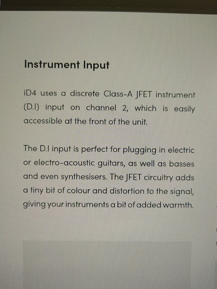

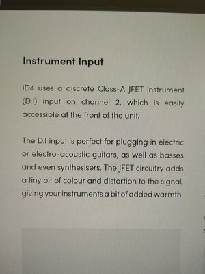

  • #490
Hier ist wohl die Antwort und Entschuldigung fürs off Toppic
Ich glaube nicht, dass das die Antwort ist. So viel "tiny bit of colour" wird beim ID4 sicher nicht zugefügt, und wenn, dann hätte das eher nicht den oben beschriebenen Effekt.
Vom HB800 gehst du in den Mic/Line-Eingang des Audient? Hast du diesen auf Mic oder Line geschalten?

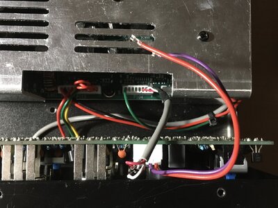

Hallo zusammen,
nachdem ich eine Weile das Preamp Board ausgebaut hatte und nur die Endstufe benutzt habe, wollte ich jetzt den Amp wieder in seinen Original Zustand zurückversetzen. Leider hab ich damals keine Fotos gemacht und weiß nicht mehr wo die beiden Kabel hingehören. Ich schätze in P104. Weiß es jemand oder könnte jemand nachschauen?
Gruß, Guido
