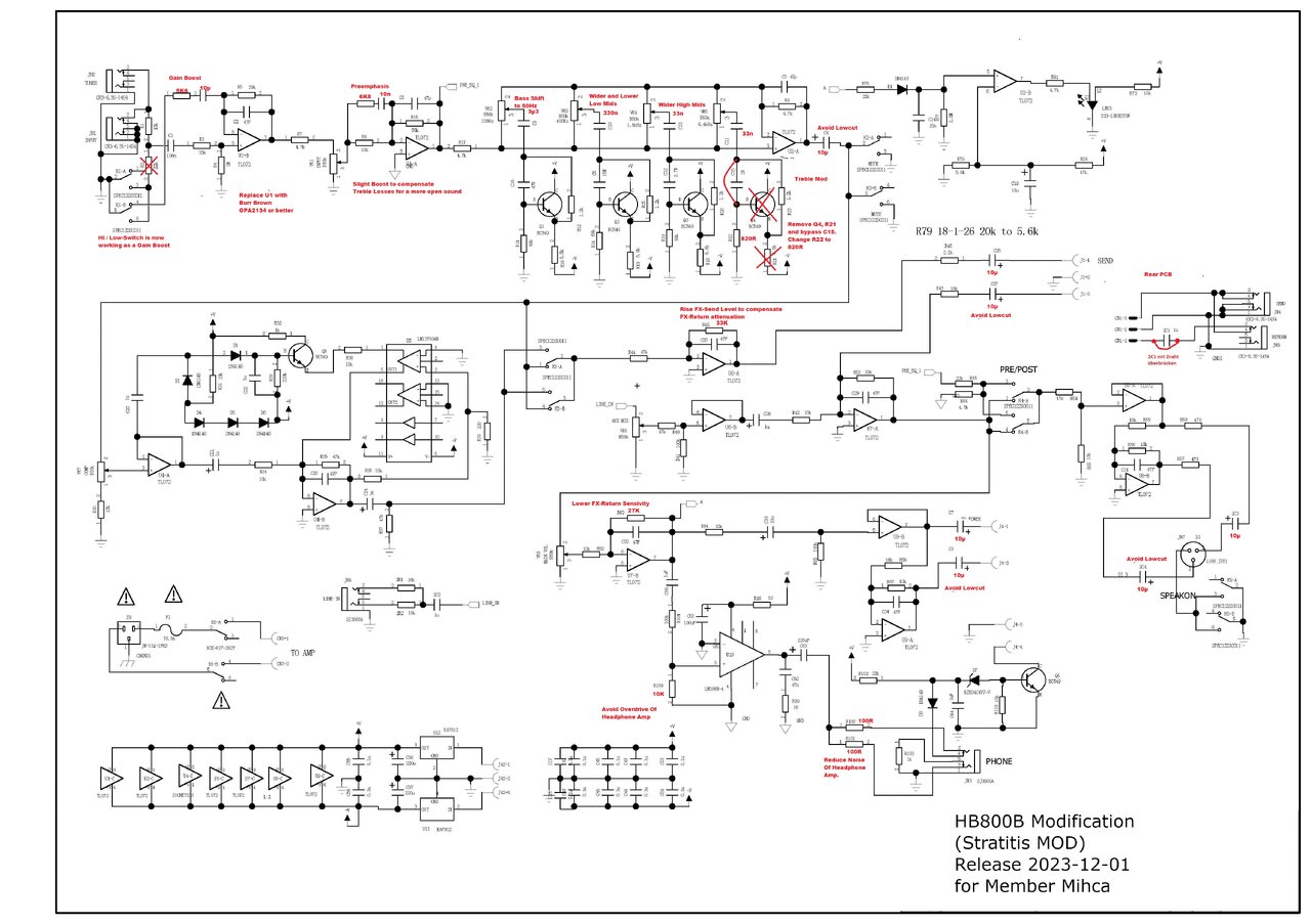

Hier ist mal ein Mod, den ich für User @mihca durchgeführt habe. Diesmal habe ich mich mit dem Fender-Bass davorgesetzt und am EQ so lange experimentiert und geschraubt, bis mir das Ergebnis gefiel. Einiges sieht ein bisschen anders aus als die ursprünglichen Mods. Die EQ für Bass, Lo- und Hi-Mid sind nun etwas breitbandiger, der Höhenregler arbeitet als Baxandall (Kuhschwanz). Der Amp klingt nun allgemein offener und die EQs weniger topfig. Grundrauschen ist bei dem Amp kein Thema mehr und wirklich erst bei extremen Einstellungen überhaupt wahrnehmbar. Sogar der Kopfhörerverstärker ist nun erträglich und sein deutliches Grundrauschen reduziert. So kann man wenigstens damit arbeiten. Eine leichte Höhenanhebung (Preemphasis) im Top-Endbereich macht den Klang allgemein etwas frischer und offener, um dem Treble-Regler mehr Spielraum zu geben. Dreht man Treble zu, klingt das jetzt fast wie ne Tonblende am Bass. Der Pegel vom FX-Einschleifweg ist angehoben worden, so dass der Betrieb mit externen Geräten à la Helix, HX-Stomp und anderen Modellern und Preamps mit hohem Output keine Probleme mehr macht. Die Änderungen mit den Koppelkondensatoren, wo "Avoid Lowcut" dransteht, kann man weglassen, wenn man recht kleine Boxen dran hat, die Frequenzen unter 50-60Hz sowieso kaum rüberbringen.
Bezieht sich der Schaltplan auf die alte oder die neue Version des Amps? Oder passt das für beide Versionen gleichermaßen?
  • #507
Das hier war eine alte Version. Bei der neuen Version hat sich zwar das Layout geändert, aber der Schaltplan höchstens von den Werten. Im Großen und Ganzen sollte man das übernehmen können.

Vielen Dank für Deine Mühe! Leider kann ich auf Deiner Zeichnung kaum etwas lesen oder geht es nur mir so?
Dito.
@Stratitis: Magst Du eine höhere Auflösung hochladen, oder falls zu groß, ein svg?
Nicht dass ich selbst einen HB800 hätte, ich finds aber sehr spannend...

Ich befürchte, dass das das JPG vom Provider weiter komprimiert wird. Bei mir auf dem PC ist es gut lesbar. Ich verschickt es nachher mal als .zip
Reaktionen: BassPapa, bassicer, oldschool und eine weitere Person
  • #514
Ja, bitte, bitte noch einen Versuch, ich will auch wieder löten, da mir V1 der Mod zwar mit Stingray gefällt, aber mit Jazzy will das nicht passen...da muss dann doch immer ein Preamp mit ins Gepäck...

Hi, hier noch mal der Schaltplan als ZIP, damit er nicht wieder kaputtkomprimiert wird....

Danke!! Wenn ich das für @Smanth 's Szenario richtig deute - das ich auch so ähnlich plane (mit Basswitch und/oder dem ToneX in den FX-Return, Kopfhörer ist mir Wurscht, Hauptsache, er schaltet nicht die Endstufe ab)
R45 gegen 33K tauschen
R63 gegen 27K tauschen
R109 10K einsetzen
2C1 überbrücken (?)
Dann noch optional je nach Boxenausstattung und Geschmack an Tiefbässen
C4, C7, C8, C26, C27, 2C3 und 2C4 gegen 10u tauschen (oder etwa parallel schalten?)
Ich ahne ja - "There's more than one way to skin a cat" - aber sollte das wirklich so einfach sein, wenn man Instrument-In und Eq links liegen lassen möchte?
Reaktionen: Smanth
  • #517
So isses! Die Koppelkondensatoren sind mit 1µ wirklich arg knapp bemessen und verursachen den deutlichen Bassabfall. Wenn man die Signalkette verfolgt, liegen von FX-Send bis FX-Return insgesamt 3x1µF in Reihe. Der mittlere (2C1) ist völlig überflüssig. 3x1µ in Reihe ... da bleiben nur noch 333nF über und das klaut Bässe.
Wenn ein guter Preamp davorgeschaltet wird , sollte man dieses Hindernis beseitigen :-) . Wichtig sind da C26 und C27
Es reicht, die Elkos parallel zu den 1µF zu schalten. 25V Spannungsfestigkeit reichen normalerweise aus.
Der Einfluss von C7, C8, 2C3 und 2C4 ist da schon deutlich geringer und wenn man 2C3 und 2C4 um 10µ ergänzt, müssen diese unbedingt 63V haben, damit bei angelassener Phantomspeisung nix kaputt geht.
Reaktionen: claudio, Smanth und Vierzeug
