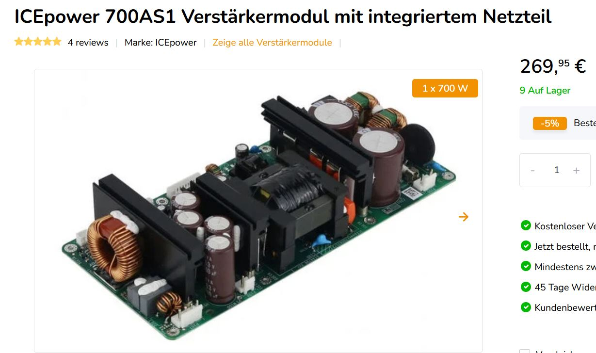

  • #1.345
Bei diesen ICE-Modilen schreckt mich immer ein bisschen die abgebbare Dauerleistung bzw. deren Begrenzung in thermischer Hinsicht. Mehr als 90W Dauerleistung dürfte man nicht entnehmen. Ich weiß, dass Dauerleistung normalerweise nie gefordert wird, aber ein ungutes Gefühl bleibt da schon.
Entspricht grob der abgebbaren "Dauerleistung" einer 400 Watt starken Eisenschweinendstufe wenn man mit dem E-Bass drüber spielt.
Wenn man 5 Minuten 16tel durchdengelt auf volle Lotte, ist das dann schon Dauerleistung? Wenn die Kiste mitten im schönsten Vortrag abschaltet, ist das suboptimal.. hatte Fender ja mal drauf mit einzelnen Modellen.
Nein, das entspricht für gewöhnlich NICHT der Dauerleistung.
Wenn du das durchhältst, für 5 Minuten 16tel nonstop durchzudängeln, rechne grob mit 1/4 welche die Endstufe laut Datenblatt in der Lage ist abzugeben, also grob 100 Watt bei einer 400 Watt starken Endstufe wenn die Endstufe bereits am Limit spielt.
Dabei spielt es für das 1/16tel Gedengel überhaupt keine Rolle ob du eine Eisenschweinendstufe spielst die ihre maximale Ausgangsleistung für längeren Zeitraum abgeben kann, oder eine Class-D die ihre maximale Ausgangsleistung nur in Form von Burst für 300 ms. abgeben kann.
Die erreichbare "Dauerleistung" ist in beiden Fällen gleich hoch!

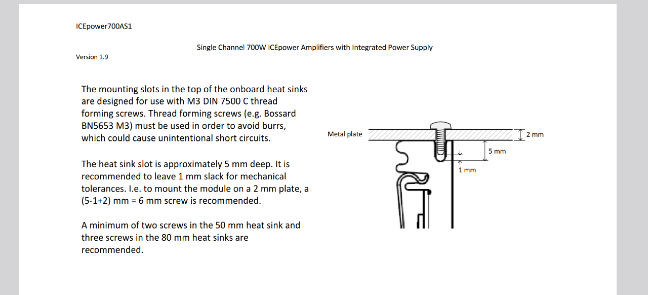

  • #1.346
nur: wie schraubt man da ein Kühlblech an?
Die Kühlkörper sind oben flach und haben da eine Nut. Du kannst dein Blech/Kühlkörper auf diese FLächen auflegen (Leitpaste nicht vergessen) und dann einfach mit einer Schraube (Ich meine M3 müßte das sein) in der Nut festschrauben.
Leider kein schönes Foto gefunden, nur eine Thread aus diyAudio: https://www.diyaudio.com/community/threads/icepower-700as1-how-hot-is-to-hot.415864/
PS.: Habs gefunden: Und es war doch M3
Reaktionen: Chris65, mucbass56, cfortner und 2 andere

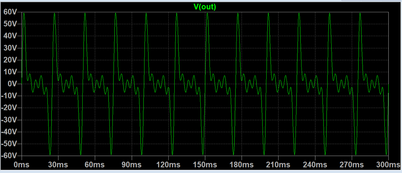

Etwas Signaltheorie rund um das Thema "Dauerleistung".
Was Railspannungen bei Verstärkern für eine Bedeutung haben, der ein oder andere wird's sicherlich wissen. Grob ausgedrückt ist die Höhe der Railspannung das Maß dafür wie viel Leistung die Endstufe bringen kann.
Angenommen Railspannung +/- 60V dann kann der Verstärker an 4 Ohm eine Leistung von maximal 450 Watt unverzerrt abgeben, und für Sinus 40Hz sieht das dann so aus:
Jetzt sind aber reale Musiksignale selten bis nie Sinussignale, sondern Signale die gleichzeitig aus mehreren Frequenzen bestehen bzw. aus mehreren "Harmonischen" zusammengesetzt sind.
Für einen E-Bass könnte das für die ersten fünf Harmonischen betrachtet in etwa wie folgt aussehen:
Die Endstufe wird wieder so weit ausgesteuert bis die Signalspitzen so gerade eben wider an die Railspannungen +/- 60V heranreichen.
Man würde jetzt (vermutlich) erwarten, dass der Verstärker jetzt ebenfalls wieder 450 Watt Leistung abgibt.
Die Vermutung ist aber weit gefehlt. Das Problem ist, die Spitzenspannungen sind zwar gleich hoch, aber die Effektivwerte (RMS) sind es bei weitem nicht. Der Effektivwert beim Musiksignal ist deutlich geringer als beim Sinus, und der Verstärker kann mit dem Musiksignal nur noch 145 Watt unverzerrt als "Dauerleistung" abgeben!
Mehr ist nicht drin, und versucht man den Verstärker höher auszusteuern als 145 Watt, mit dem Musiksignal, dann verzerrt es unweigerlich. Und das obwohl seine Sinusleistung 450 Watt bei weitem noch nicht erreicht ist.
Und es kommt noch schlimmer. Nicht selten sind reale Musiksignale insbesondere bei Saiteninstrumenten etwas "verbogen" bzw. sie zeigen eine gewisse Asymmetrie. Die Ursache liegt in aller Regel in der Anschlagtechnik des Spieler, und ist eigentlich immer vorhanden, mal mehr mal weniger.
Im realen Fall sieht das zuweilen ungefähr so aus:
Die 450 Watt Endstufe läuft ebenfalls wieder am Limit, die Reserve bei +60V Railspannung ist erschöpft, mehr ist nicht drin.
Allerdings, die erreichbare "Dauerleistung" an 4 Ohm beträgt jetzt gerade mal nur noch 104 Watt !!!
Ergo weniger als 1/4 der Sinus Dauertonleistung.
Jetzt könnte man noch einen Schritt weiter gehen und "Dynamik" bzw. Hüllkurven mit in's Spiel bringen. Die erreichbare unverzerrte Ausgangsleistung würde sich nochmals deutlich verringern (müssen).
Aber ich denke, es ist auch so schon gut erkennbar, dass die sogenannten und oft diskutierten Sinus Dauerleistungen in der Praxis sowieso nicht relevant sind, es nicht sein können und daher keine praxisrelevante Bedeutung haben!
Reaktionen: Willie, FF, xroads und eine weitere Person

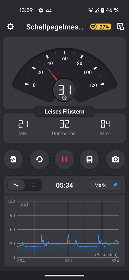

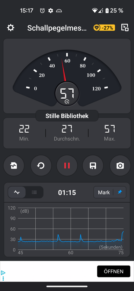

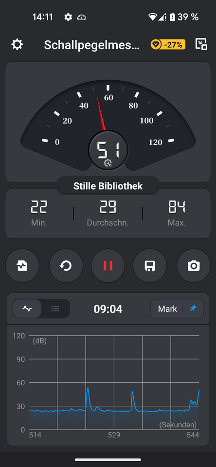

  • #1.358
Ich bin unzufrieden mit meinem Block800, da rauscht die Endstufe im Leerlauf (Vorstufe auf Stumm in den Retourn). Ich hab es in der 30Tage Frist aber nicht gecheckt, da habe ich wohl das Horn von meinem GK MBX115 aus gehabt.
Ich hab den Block einmal im Service gehabt, er soll die Spezifikationen erfüllen.
Dann war ich am Freitag in Treppendorf und hab ihn an das Umschalt Test Ding anschließen lassen. Da bin ich erstmal davon überzeugt worden das dies an einem Störer Zuhause liegen muss und\oder so gering sei das es in der Toleranz ist, immerhin wäre es auch nur ein Billigamp Made in China.
Das Rauschen war kaum zu hören, schon weil die Belüftunganlage in dem Raum viel lauter ist als mein Musikzimmer. Dazu kommt ja auch noch das in dem Proberaum gefühlte 50 Lautsprecher potenziell wahnsinnig viel Schall schlucken.
Mein Hörraum ist aber auch sehr leise, hat also wenig Nachhall aber das entscharft ja das Messergebnis eher.
Viele behaupten ja dass das Horn in der MBX am besten abgeschaltet werden soll, am GPA-100 (und HB-80B) stört es mich aber überhaupt nicht. Man kann über die Box wunderbar Musik laufen lassen und bei sehr neuen Saiten klingt es etwas scharf, aber das kann man ja am EQ weg drehen.
Ich habe es jetzt nicht geschafft einen Screenshot von einem Spektrum Anslyser zu machen, aber das folgt noch. Besonders stärkt fällt das Rauschen zwischen 1 & 4kHz und dann noch um die 10kHz auf. Es ist ein ekelhaft es Rauschen, meine Frau hat mehrfach gefragt was da so "penetrant tönt" sie stand dabei hinter der Box.
Ich hab jetzt ein Paar Screenshots von einer Pegelmessapp gemacht, von beiden Endstufen und 3 Boxen. Am HB-80B mit allen LS, kann man auch in flüsterleise Spielen.
Beim Block war der Master auf null und am Retourn hing der stumm geschaltete Palmer Pocket Bass mit einer Batterie versorgt. Im Haus sind nur 2 Wecker und die Fritzbox am Netz angeschlossen gewesen, alle PCs und die Powerline Adapter waren aus.
Am GPA steckte auch der Preamp, aber alle Regler auf Rechtsanschlag.
Mein Eindruck vom "Zwerg", mit HT hört man auch ein Rauschen, gerade so und absolut nicht störend. Das ist mehr so ein beruhigendes "Ok der Amp ist eingeschaltet" Gefühl.
Ich weiß der Kopfhörerausgang ist nicht das gelbe vom Ei und die Vorstufe ist kein HiEnd. Aber ich nutze ja einfach nur das ICE Power700 Ding. Passen die folgenden Screenshots zu den Specs?
Oder darf die so Rauschen weil HB am gehäuse steht?
Block800
GK MBX115
Ohne Horn
Mit Horn
Hartke 410TP
HB-80B (älterer 12" Combo mit Eminence)
HB GPA-100
GK MBX115
Ohne Horn
Mit Horn
HB-80B
Hartke 410TP
Man sieht an den Spitzen dass ich den Strom ein oder aus geschaltet habe. Beim Block ist es offensichtlich wann der Amp läuft. Beim GPA-100 muss man genauer hin schauen ungefähr in der Hälfte der "Strom an Zeit" sieht man einen kleinen Buckel, danach ist minimal was zu sehen.
