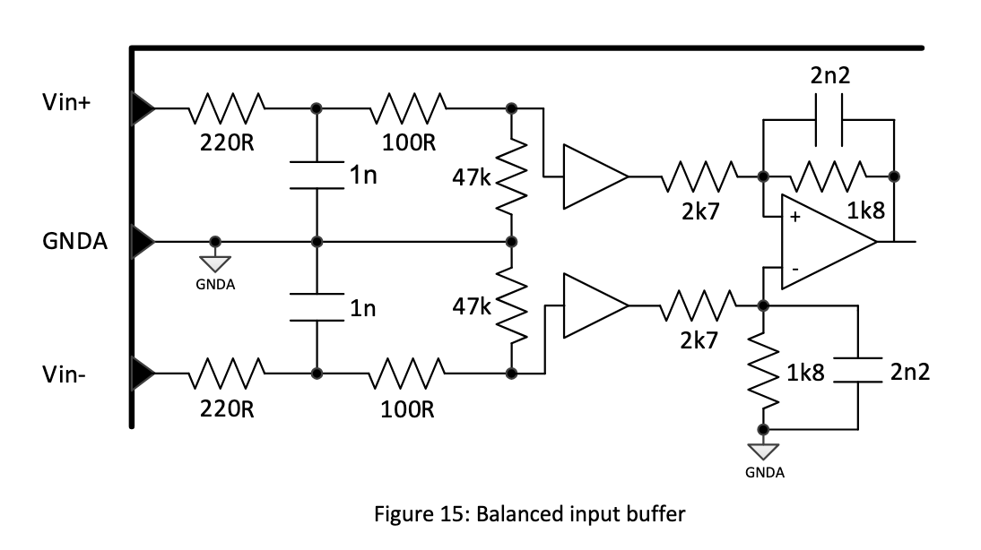

Mich würde aber interessieren, ob die 700AS symmetrisch angesteuert wirklich besser klingt.
Nein, tut es nicht. Das ist eins dieser Märchen, die hier von einigen gern breitgetreten werden, um den Kauf einer 1000€ Trafobox zu rechtfertigen ;). Symmetrisch angesteuert hat man 6dB mehr, vergleicht man ganz ganz schnell im quasi A/B klingt lauter besser. Psychoakustik. Die Performance des 700AS1 ist symmetrisch/unsymmetrisch exakt gleich. Steht sogar im Datenblatt samt Schaltbild der Eingangsstufe. Theoretisch hat man unsymmetrisch weniger Headroomauf dem positiven Rail, praktisch läuft die Eingangsstufe auf ±15V und die Endstufe ist mit 7Vpp (10dBu) am Eingang voll ausgesteuert...

Zumindest braucht sie dann doppelt so viel Pegel und der zweite Input muss auf GND gelegt werden. Unterschiedlich Eingangsempfindlickeiten machen schon eine Menge aus, was die "Spritzigkeit" einer Endstufe angeht... auch wenn es klanglich keinen Unterschied gibt. Es ist aber gut möglich , dass der Fremdspannungsabstand bei symmetrischer Ansteuerung besser ist (Stichwort Gleichtaktunterdrückung)
Reaktionen: cfortner und haebbe58
  • #1.384
Nichts davon hat mir der Auslegung der Eingangsstufe zu tun, das sind alles „Probleme“, die auf Zuspielseite verortet sind. Für 7Vpp braucht es wrsl schon einen preamp, der auf wenigstens 12V läuft. Störungen sollte man hinter einem gescheiten preamp mit gescheiten kabel keine relevanten haben.
Eine symmetrische Ansteuerung kann eventuelle Probleme minimieren und das aussteuern vereinfachen. Sie klingt aber nicht besser. Sie macht im worst case nur weniger kaputt/kann in Grenzen das Signal „retten“, kann man schon differenzieren finde ich.

7Vpp benötigt der Amp ja bei symmetrischer Ansteuerung. Asymmetrisch müsste man für das gleiche Ergebnis 14Vpp da reinschieben. Da könnte mancher Preamp schon vorher clippen. Hat schon mal jemand drüber nachgedacht, nen Übetrager, der auf der Sekundärseite ne Mittelanzapfung hat, davorzuschalten? Mittelanzapfung auf GND. Dann hätte man gleich eine echte galvanische Trennung und vielleicht auch mehr "Eisen" im Sound. Es sollte dann allerdings auch ein hochwertiger Übertrager sein, der vollen Line-Level verträgt. Aber ich glaube, da ist @cfortner seine Platine günstiger ;-)
  • #1.387
Ich meine mich zu erinnern, dass der voltage gain des Moduls auf single ended bezogen ist. Aber so ganz klar ist das im Datenblatt leider nicht. Nochmal nachmessen, wenn ich Zeit hab… :D

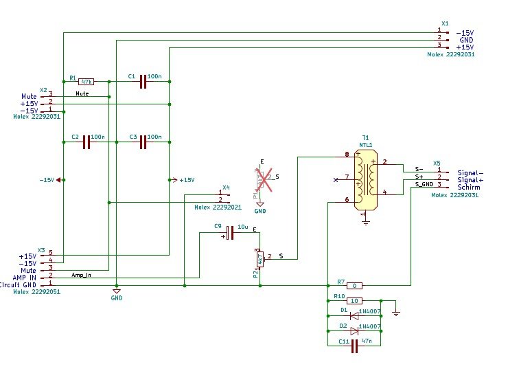

Ich hoffe mal, der Signalweg geht von links nach rechts auf dem Plan. Die Eingänge des ICE floaten. Korrekt wäre eigentlich, wenn das Signal auf Pin 2 und 4 eingespeist wird, 8 und 6 gehen auf Signal + und - und Pin 7 auf GND des ICE-Moduls.
  • #1.394
ich glaube, das ist in dem Plan auch so gemeint. Das Signal geht von rechts nach links. Alles andere wäre eigentlich Quatsch. Nichtsdestotrotz ist der Plan alles andere als übersichtlich bzw. logisch.
  • #1.395
Das NF-Signal geht von links nach rechts.
Der EBS ist tricky, weil er eine Spannung von ca. 20V zum Muten des Ausgangs zur Endstufe und des DI generiert, der durch das Flachbandkabel zum Ausgangsplatine durchgereicht wird incl. +/- 15V. Der 5-pol-Stecker muss also auf diese Platine.
