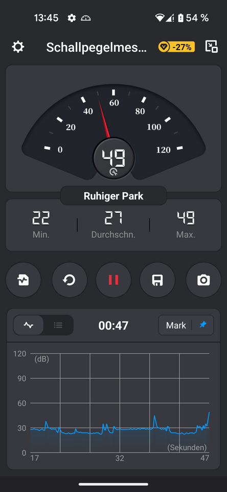

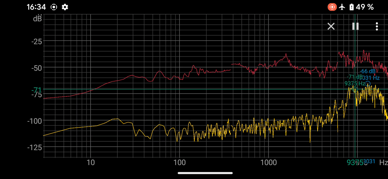

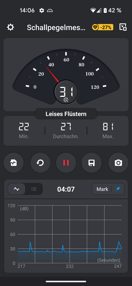

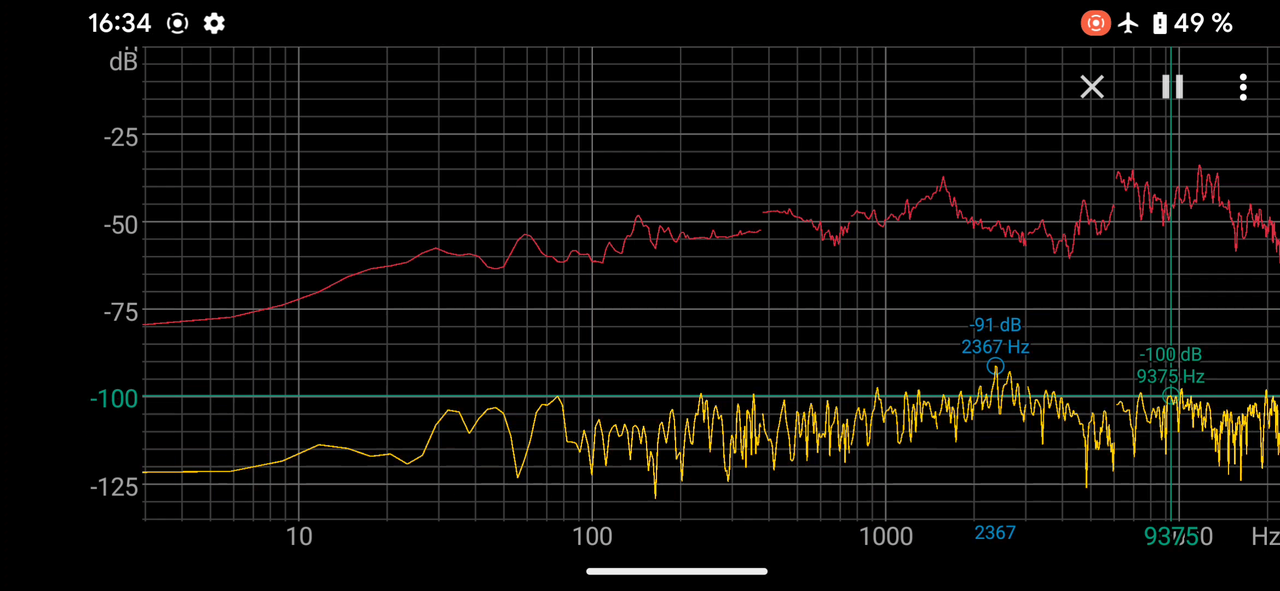

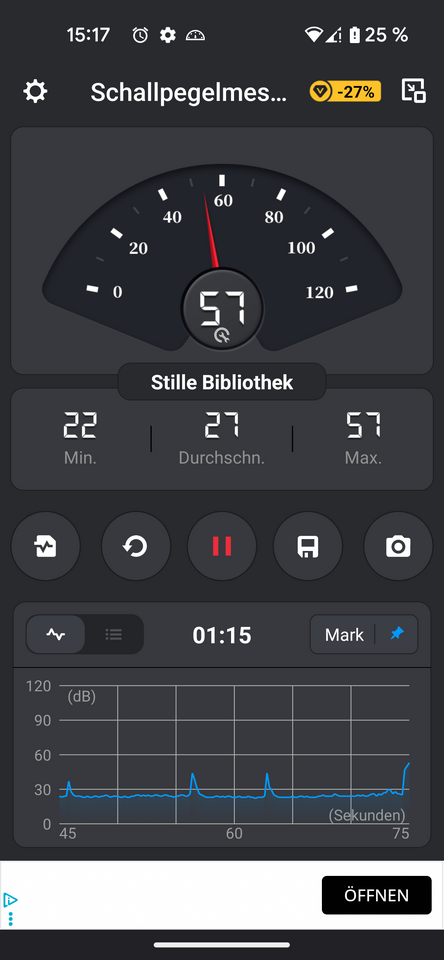

Ich habe es jetzt nicht geschafft einen Screenshot von einem Spektrum Anslyser zu machen, aber das folgt noch. Besonders stärkt fällt das Rauschen zwischen 1 & 4kHz und dann noch um die 10kHz auf. Es ist ein ekelhaft es Rauschen, meine Frau hat mehrfach gefragt was da so "penetrant tönt" sie stand dabei hinter der Box.
Ich hab jetzt ein Paar Screenshots von einer Pegelmessapp gemacht, von beiden Endstufen und 3 Boxen. Am HB-80B mit allen LS, kann man auch in flüsterleise Spielen.
Beim Block war der Master auf null und am Retourn hing der stumm geschaltete Palmer Pocket Bass mit einer Batterie versorgt. Im Haus sind nur 2 Wecker und die Fritzbox am Netz angeschlossen gewesen, alle PCs und die Powerline Adapter waren aus.
Am GPA steckte auch der Preamp, aber alle Regler auf Rechtsanschlag.
Mein Eindruck vom "Zwerg", mit HT hört man auch ein Rauschen, gerade so und absolut nicht störend. Das ist mehr so ein beruhigendes "Ok der Amp ist eingeschaltet" Gefühl.
Ich weiß der Kopfhörerausgang ist nicht das gelbe vom Ei und die Vorstufe ist kein HiEnd. Aber ich nutze ja einfach nur das ICE Power700 Ding. Passen die folgenden Screenshots zu den Specs?

Man sieht an den Spitzen dass ich den Strom ein oder aus geschaltet habe. Beim Block ist es offensichtlich wann der Amp läuft. Beim GPA-100 muss man genauer hin schauen ungefähr in der Hälfte der "Strom an Zeit" sieht man einen kleinen Buckel, danach ist minimal was zu sehen.
