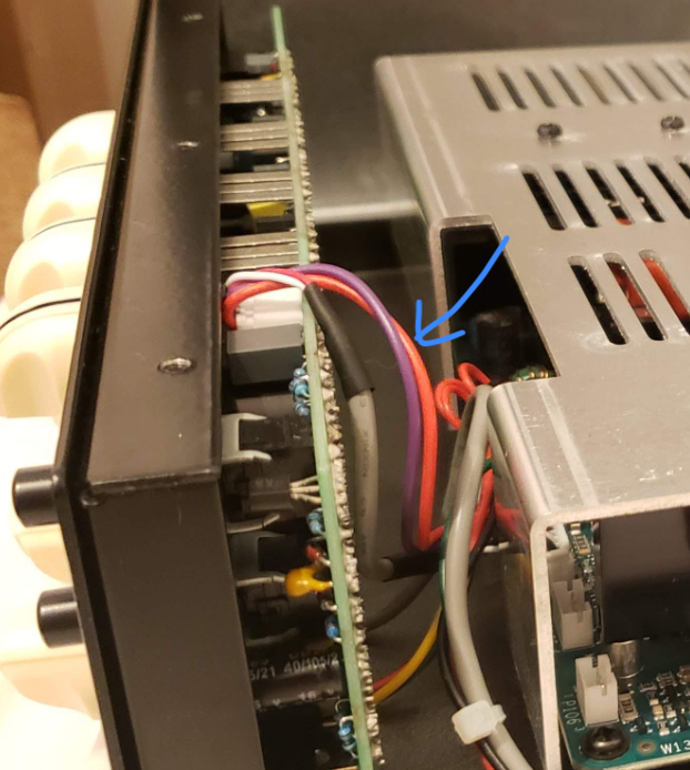

Das funktioniert alles. Paulito hat nun seinerzeit man versucht, das Ganze auf Maximum zu bringen, indem er den Preamp komplett umgeht. Das sind aber Nuancen, die keine Bassbox der Welt noch übertragen könnte. Er denkt da aber auch in Tonstudiodimensionen. Das größte Problem war halt immer dieses leidige Thema mit der Kopfhörerabschaltungsfehlkonstruktion. Das konnte sich bei heftigen Peaks so anhören, als wenn irgendwas kracht, weil der Amp für Sekundenbruchteile abgeschaltet wurde. Aber dafür gibt's ja die Sache mit der roten Litze

So, hier nun mal die Umbauanleitung, wie ich sie an meinem eigenen HB800B MK2 durchgeführt habe... Schraibfähler dürfen behalten werden. Sollte irgendwas unklar sein, Bescheid sagen!
Sorry wenn ich mich hier als Volltrottel oute - aber welches rote Kabel muss durchgetrennt werden, damit die Abschaltung bei heftigem Pegel nicht passiert? Hat da vielleicht jemand passende Bilder? :confused:
  • #1.417
