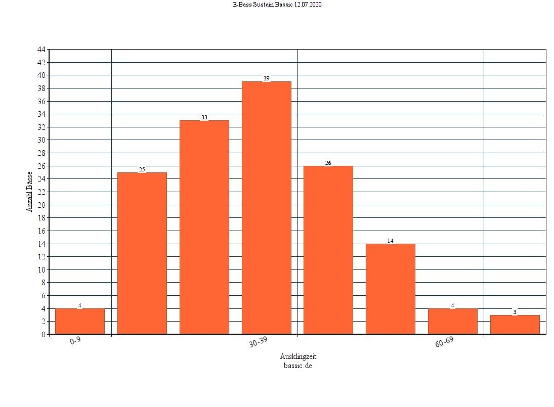

Weiter geht´s auf dem Weg zu einer Konkretisierung / Definition von kurz, lang, stark, bis zum Abwinken, ewig, reichlich...
Ich habe mal ein Zwischendiagramm in 1 und 10-Sekundeneinteilungen erstellt.
Hier das 10er.
Sieht aus, als hätten alle gewissenhaft gelauscht! Klasse!
47% der Bässse klingt demnach zwischen 20 und 39 Sekunden aus.
26% klingen zwischen 30 und 39 Sekunden aus.
83% aller Bässe klingt zwischen 10 und 49 Sekunden aus.
5% sustainen von 60 - 75 Seknunden
3% klingen unter 10 Sekunden aus.
der 75 Sekunden-Bass ist ein Bolt-On mit einen Graphitneck.

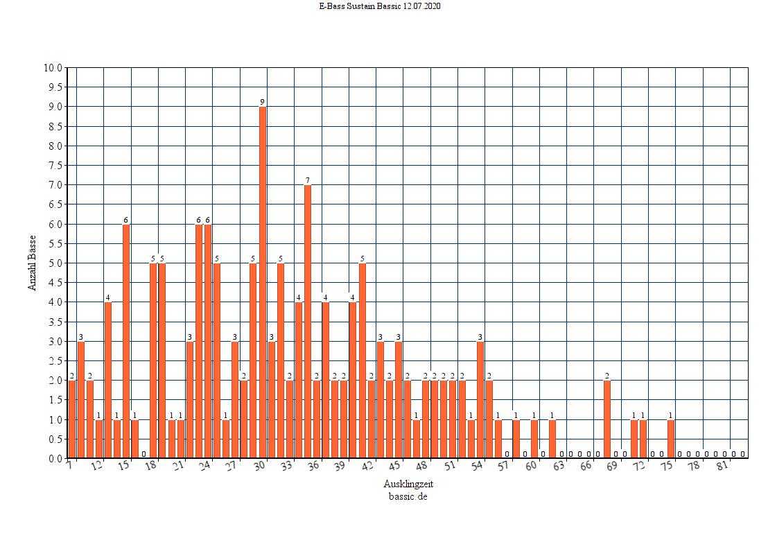

Hier übrigens das 1-Sekunden-Diagramm:
