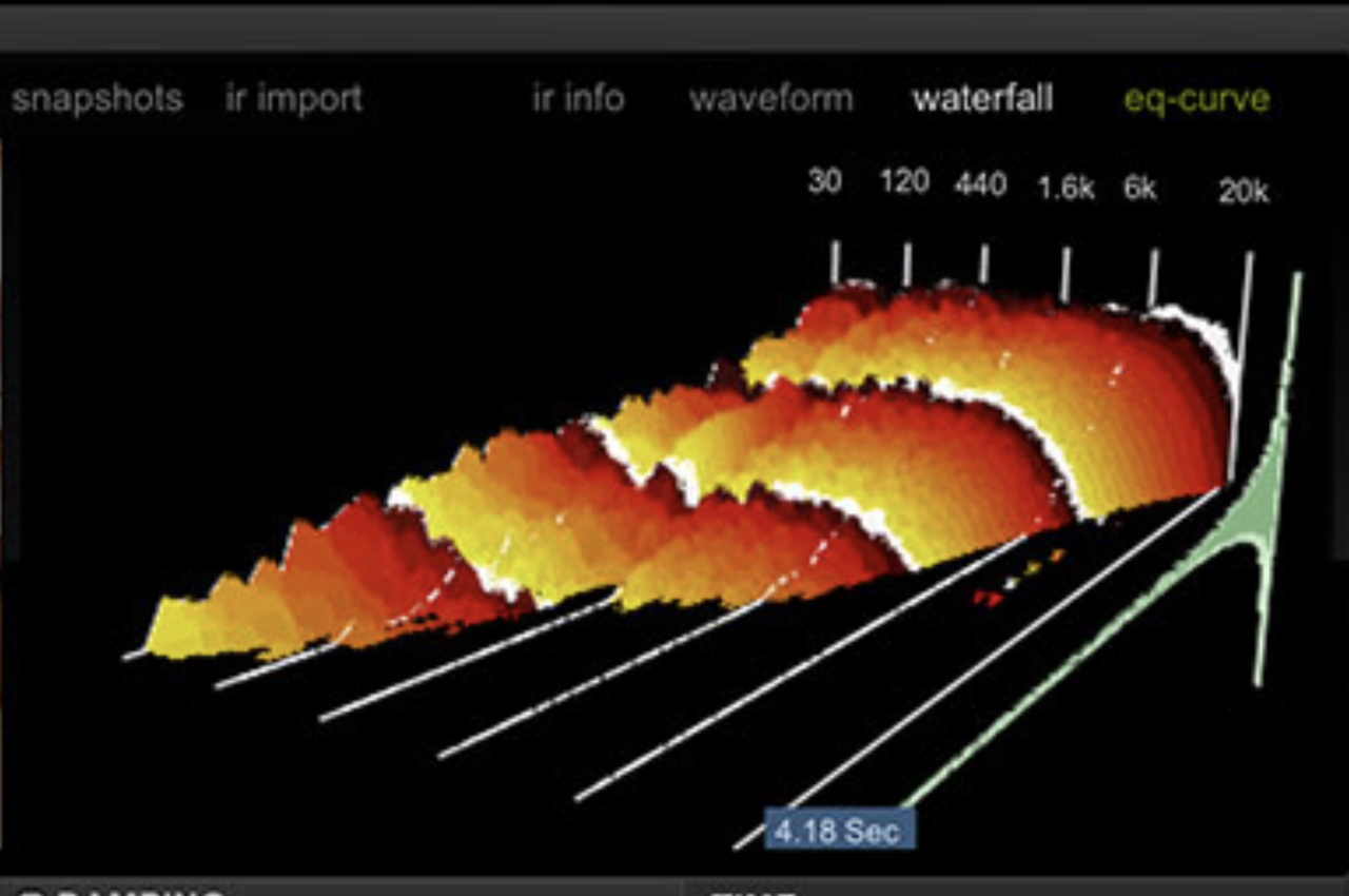

Hier ein (leider nicht sehr scharfes) Biild eines Wasserfalldiagrammes:
Ganz rechts in Grün die Hüllkurve also die Gesamtausklingzeit.
Links daneben sieht man schön den Zeitlichen Verlauf des Frequenzganges.
In diesem Fall klingt der Ton vor allem im Tiefbassbereich deutlich länger aus.
