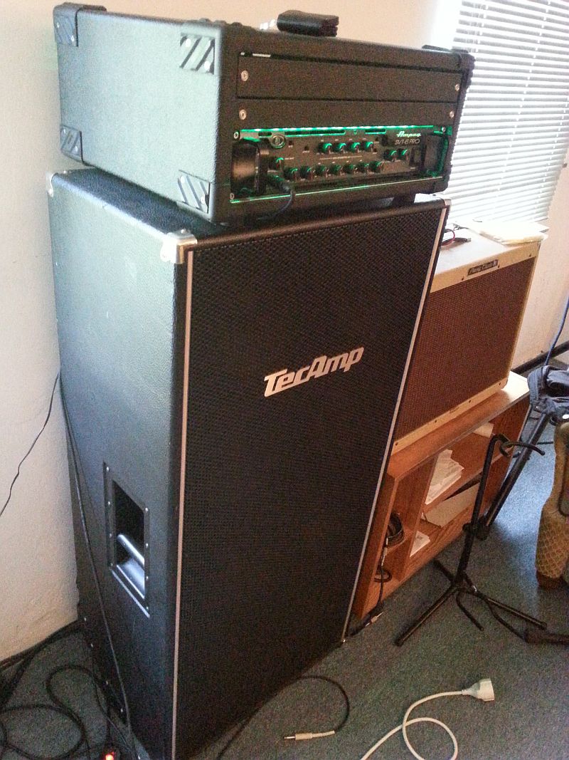

Mein derzeitiges Besteck an 10"ern....
Das grüne Leuchtmonster obendrauf ist der SVT-6 in einem selbstgebauten Tolex 4HE-Headshell. Vom Design eigentlich exakt auf die Mesa Diesel passend...
Dadurch, dass es eine 8 Ohm-Box ist, muss sich die Tecamp mit "schlappen" 750W rms begnügen... Die Box bringt das nicht einmal aus der Ruhe. Man sieht kaum Membranbewegungen.. nur der Magen macht irgendwann schlapp und Gegenstände fallen aus den Regalen, wenn man's übertreibt.
Ein kurzer Test mit einer gebrückten 2,4KW-Endstufe bewies, dass die Box tatsächlich die "Datenblattleistung" aushält.. nur eben keiner, der davorsteht. Selbst der Bass geht sofort ins Feedback, wenn man die Saiten nicht alle abdämpft... Echt krank...
Im Bandkontext fahre ich den Ampeg mit Tube-Voltage auf 9-11 Uhr. Das wären dann 30-100 cleane Watts die da rauskommen und das ist selbst im Proberaum laut genug, um gegen unseren Drumdreschflegel am dicken Sonor-Set anzukommen :-).
Das sollte auch im Club ohne PA-Unterstützung für den Bass noch voll reichen...

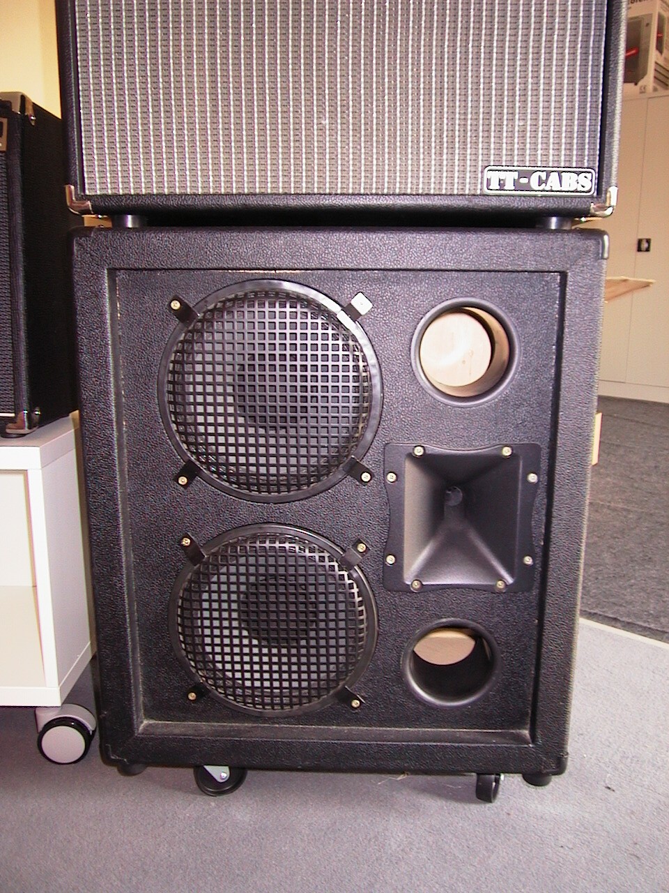

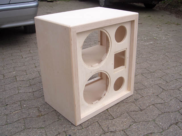

Hier noch mal im Anhang... die wohl "tiefste" 2x10 diesseits des Ural... Bestückung 2x Eminence BP102, 1" RCF-Horn + Celestion Neodymtreiber mit 1,75" Titanmembran.
24dB Linkwitz-Weiche @ 2KHz, berechnet und gemessen bei Audax / Proraum. Schalldruck 96dB / 1W bei 44Hz !!! 400W, 4 Ohm. Und 250W im Tiefbassbereich. Die BP machen 6mm Hub!
Alles in 15mm Birke. Zweikammergehäuse mit zusätzlichen senkrechten Verstrebungen. Stabil wie meine Mesa !
This Box is Schubi83-compatible;-) Er hat sie mit dem 13 nicht zum Kotzen gebracht.
Nachteil der Kiste: Andere bauen in dieser Gehäusegröße ne 4x10" ... Unter 80Hz lauter als eine HK Quantum 15" (fieser Vergleich, die hat 8 Ohm) und einer 15" Craaft 400W /4 Ohm. Zur Zeit werkelt sie als Subwoofer für Parties oder um die Bassdrum unseres Schlagzeugers zu puschen. Als reine Sidefill-PA-Box läuft sie auch super. Auch Konservenmucke klingt klasse darüber.
Als reine Bassbox konnte ich sie für unsere Mucke weniger nutzen, weil sie im unteren Mittenbereich etwas mehr "Eier" haben könnte. Slap-Sachen, Level 42 oder Miller etc. kommen hammermäßig. Wäre ich damals nicht an die Diesel 15" gekommen und dem EV verfallen, hätte ich mir noch ne geschlossene 2x10" mit B102 oder B810-Bestückung draufgepackt.

Sauber! Endlich mal jemand, der einen gescheiten HT-Treiber ab 2khz ankoppelt und ein Horn verwendet, das auch den Namen verdient. Ich kann mir lebhaft vorstellen, wie die Kiste mit den BP102 + HT klingt - ich spüre den dicken Daumen schon direkt im Magen.
Vielleicht wäre die Box mit anderen 10ern (vlt. Oberton 10B200) besser für rockigen Bass-Sound geeignet?

Wie gesagt.. der Rockbereich ist jetzt mit dem "Diesel"-Motor abgedeckt....
Ich hatte ja schon mal versucht, diese Box zu verkaufen... für 250€. Aber da hiess es dann.. näh.. viel zu teuer.. dafür kriech ich ja ne Ashdown etc. neu... was für ein Vergleich.
Du hast ja sicherlich eine Vorstellung, was die Kiste an Material allein gekostet hat... Das ganze Gehäuse ist verdübelt und kommt komplett ohne Schrauben aus! Dazu die gaze Fräsarbeit.. sogar die Trompetentunnel sind versenkt eingebaut...
Btw.. Schickes Teil, der Oberton...
