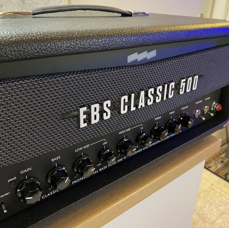

Ich bin irgendwie zufällig auf den EBS 500 Classic gestoßen und durch ein sehr günstiges Angebot eines Vorführmodells verleitet worden mir den mal testweise zu bestellen (ihr wisst schon, dieses GAS...)!
Bisher hatte ich bis auf den Markbass LM 250 nur D-Amps (Eich T500, Trickfish 0.5, TC, Markbass nano, EBS Reidmar) und habe mich schon oft dabei ertappt mal eine Vollröhre haben zu wollen - bisher habe ich aber aufgrund der Preise, des Gewichts, der Gehäusemaße etc. immer wieder davon Abstand genommen. Ausserdem bin ich nicht an Zerre interessiert sondern an einem cleanen amtlichen Sound. Für meine Zwecke wäre eine 200W Röhre wie der AD200 auch definitiv Oversized. Bei mir geht es nicht um hohe Lautstärken, alles sehr gemässigt, ich spiele hauptsächlich einen Jazz Bass und ich brauche auch kein One Trick Pony Amp sondern etwas flexibles.
Nun zum EBS 500 Classic. Was soll ich sagen, bereits wenn alle Regler auf Flat stehen habe ich einen warmen, ausgewogenen, transparenten Bass Sound wie ich ihn bisher noch nicht hatte. Muskulös aber nicht zu fett, einfach souverän - auch bei eher geringer Lautstärke (Vol auf 9-11 Uhr an einer FMC 114) ein deutlicher Unterschied zu meinen oben genannten Amps. Das Voicing des Amps gefällt mir sehr sehr gut, dennoch würde ich ihn noch als relativ neutral und nicht stark färbend bezeichnen! Das was er macht macht er dezent, aber sehr Banddienlich. Hätte nicht geglaubt dass ich ein solches Aha Erlebnis damit habe.
Mit ein bisschen Drive am Regler wird es etwas mehr Oldschool, die parametrischen Low und High Mids sind super, etwas geboostet und schon klingt der Amp moderner (obwohl ich die Flat Einstellung nicht wirklich Oldschool finde). In einem Band Setting Gesang, Keyboard, Gitarre habe ich mit ein wenig EQ Anpassung einen Sound, eine Fundament, was mir bisher so nicht gelungen war!
Nun ja, ihr merkt schon, ich bin begeistert wie gut der Amp klingt, wie flexibel er trotz "Classic" ist und möglicherweise ist er genau das was ich gesucht habe (mal abwarten was ich in ein paar Wochen sage ;-) ), ein sehr sehr guter Kompromiss zwischen klein, leicht D-Amp, und schwer und groß und Vollröhre. Die Testberichte und Erfahrungsberichte die ich gelesen haben bestätigen sich für mich zu 100%, und natürlich wird ein echter Röhrenverstärker (das kenn ich von der E-Gitarre wo ich auch einen kleinen Röhrenamp habe und den Unterschied zu schätzen weiß) da noch mal eine andere Liga sein, aber darum geht es mir beim Bass nicht.
Für mich scheint der Amp auch unterbewertet zu sein, man liest ja insgesamt relativ wenig über ihn...
Reaktionen: uncool sam, TomW, fmm und eine weitere Person

Nachdem ich rund um EBS hier schon länger mitgelesen habe muss ich in diesem Thread auch mal was von mir geben :-)

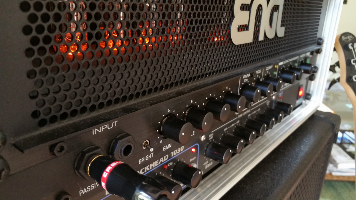

Für mich scheint der Amp auch unterbewertet zu sein, man liest ja insgesamt relativ wenig über ihn...Ich hab den Classic 500 auch und kann das bestätigen. Vielleicht der am meisten unterschätze Amp in der Analog-Liga in dieser Preisklasse. EBS weiß einfach bescheid, wie man hervorragende Amps baut. Bei einem Amp- und Bass-Shootout mit meinem Profibasser Kollegen kürzlich in meinem Probenkeller war der Classic 500 für ihn der Beste (er spielt einen MB 501). Für mich war er gleichauf mit meinen geliebten ENGls, wobei bei richtig hohen Live-Lautstärken nicht vergleichen konnten. Ich hab hier irgendwo im Forum einen ausführlichen Bericht.
Ich spiel ihn dennoch selten. Der Classic (meiner ist im Nagelneuzustand) ist mir gefühlt fast zu schade für den rauen Proben - und Bühnenalltag. Ich hab öfters mal an eine Trennung gedacht, es aber bisher nicht übers Herz gebracht. Meine Engls in den Racks eingebaut und dadurch wohl auch etwas robuster untergebracht. Ist wohl ein psychologisches Thema...
Der Engl ist hier die untere HE, darüber ein BBE Preamp, den der Engl aber nicht unbedingt braucht.
