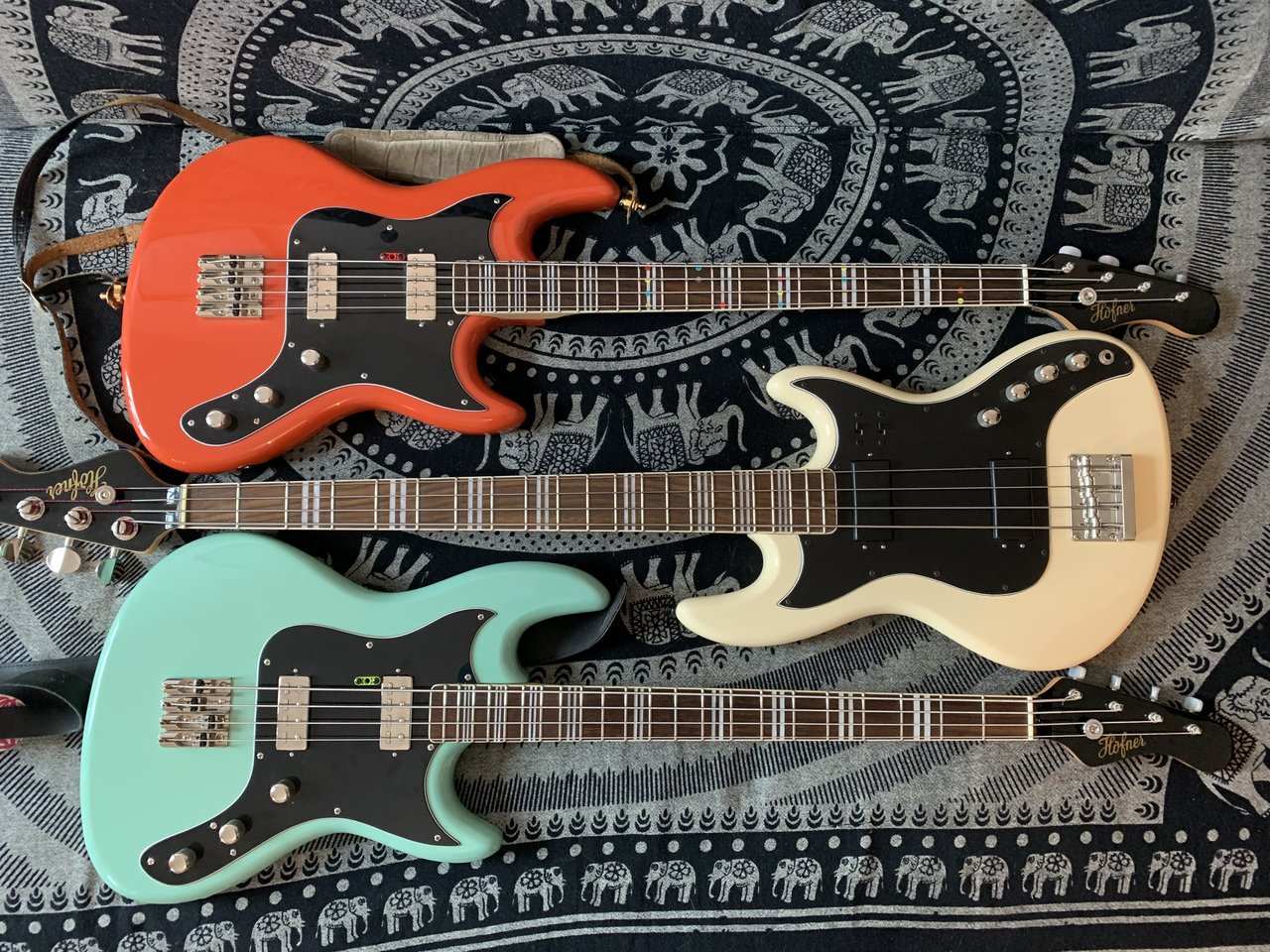

Also dann trau ich mich mal:
Seit ich als Kind einen 185 Artist Bass gesehen habe, hab ich gesagt „wenn Bass, dann so einer!“ - manche Vorliebe ändert sich auch über die Zeit nicht.
Und so hab ich inzwischen die Reissue-Galaxie-Galerie zuhause.
Ich geh davon aus dass der Orange noch in Indonesien gefertigt wurde (ist irgendwie feiner verarbeitet) und die anderen späteren Datums und aus China sind.
Sicher bin ich nicht, ich bin bei keinem der Erstbesitzer.
Mein Traum wäre natürlich ein Original, am besten in Brokat-Vinyl wie der, den ich damals gesehen habe. Bis dato hat sich aber noch keiner dazu entschlossen, zu mir ziehen zu wollen.
Würde mich freuen hier mal einen zu sehen!
Btw: Ja, ich weiß: der Orange hat Tupfen. Ist mein „merk dir den Lauf endlich du Depp“-Arbeitstier. Und nachdem ich mir Farben besser merken kann als Buchstaben oder Zahlen... 🤷‍♀️ lieber mit Rollator laufen lernen als auf die Fresse fallen.

Frage am Rande:
die Kleinen haben beide die Originalsaiten drauf.
Also müssten doch die Stellschrauben ungefähr in gleicher Position sein oder?
Um den grünen Oktavrein zu bekommen muss die D-Saite aber stark verkürzt werden.
Warum ist das so?
Da reicht mein Wissen leider nicht aus.
  • #625
Warum ist das so?
Schwierig zu beantworten. Das kann die Saite sein, die ist ja offenbar schon älter, vielleicht auch eine Fehlproduktion. Vermutlich ist sie weder Oktavrein noch sonst stimmig. Hast du ein Stimmgerät, um mal die Quinte, Quarte und Terz zu testen?
Ein frischer Satz Saiten ist sicher keine Fehlinvestition. Wenn es dann immer noch klemmt, müsste man sich das mal genau ansehen, per Ferndiagnose ist das schwer.
Hab ein Korg tm-50. alles durchgetestet. Passt. Oder sagen wir besser: Alles absolut im Toleranzbereich für ein Instrument dieser Preisklasse.
Hab ihm schon mal neue Pyramids gegönnt aber wieder die alten drauf, weil die Pyramids total schrecklich waren. Und die „Alten“ sind quasi neu, (war beim Vorbesitzer nur Deko) ich spiel überwiegend mit dem Orangen.

Frage am Rande:
Warum ist das so?
Holz ist ein lebendiger Werkstoff. Die Bässe sind nie zu 100 % gleich. Umso wichtiger ist es ja auch, dass man sie individuell einstellen kann.

  • #628
Welche Pyramid Saiten hattest Du denn drauf? Flatwound oder Roundwound?
Roundwound. (Schrecklich rauh und sehr metallischer Klang) Ich weiss aber nicht mehr ob die Stellschraube da auch so weit vorne war.
der Longscale hat D‘addario chromes. Find ich von der Haptik her super, aber sie schlucken mir doch etwas zu viel. Hab Sorge dass mein Kleiner mit flats total „untergeht“.
Die ausgenudelten Originalsaiten sind mir die liebsten. 🤷‍♀️

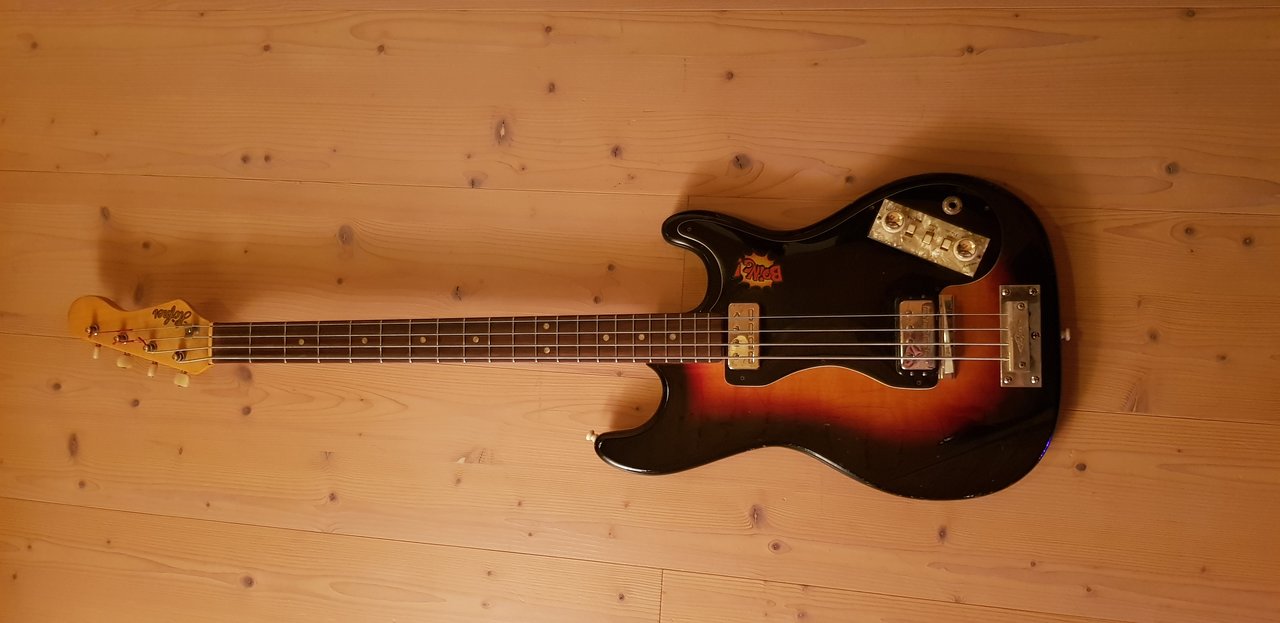

Hi Leute, und Höfner-Profis,
ich habe in diesem Thread:
... mal meinen allerersten Bass vorgestellt.
Mehr Fotos sind in dem o.g. Thread zu sehen.
Vielleicht kann mir ja jemand von euch Kennern etwas dazu sagen.
Es handelt sich bei dem Bass - soweit ich herausgefunden habe - um einen 182er. Ich habe den Bass vor etwa 30 Jahren, Ende der 80er Jahre erworben. Es handelt sich um meinen allerersten Bass, denn mir damals meine geliebte Omi (Gott hab sie selig) gesponsert hat. Erworben habe ich den Bass für 150 Mark zusammen mit einem Dynacord Topteil. Wie gesagt mein erster Bass.
Damals wars fast peinlich damit Loszuziehen und heute bin ich saufroh in zu haben.
Vielleicht kann mir jemand ja ein paar Hinzweise auf den Typ, das Alter und vielleicht den Wert geben. Ich würde ihn nämlich gerne etwas "herrichten" lassen.
Danke schon mal für eure Expertisen.
Gruß
  • #634
Blöde Frage, aber was willst herrichten? Der ist doch in gutem Zustand? Frische Saiten, okay ...
  • #635
Frische Saiten, ja. ;-)
Ich weiß aber nicht ob die Elektronik richtig funktioniert... Wenn ich die beiden Schiebregler "Bass" und "Treb" nach unten drücke ist alles Stumm. Ich weiss nicht ob das so gehört. Ansonsten vielleicht vom Fachmann neu Einstellen lassen...
Die Risse im Korbus sind wohl altersbedingt normal, oder?
  • #636
Reaktionen: Unmögbar
  • #637
spezielle Höfner-Schaltung.
Vielleicht 'ne Kurzversion:
"Bass on" schaltet Steg-PU ab und pusht Hals-PU (mehr oder weniger)
"Treble on" schaltet Hals-PU ab und pusht Steg-PU (mehr oder weniger)
Beide Schalter auf "on" = alles abgeschaltet |)
  • #638
Oh danke... das klingt logisch... hab echt einen Defekt vermutet...
Aber wenn ich beides auf "on" habe ist nicht alles abgeschaltet.... dann ist er am "lautesten" bzw. prägnantesten...
